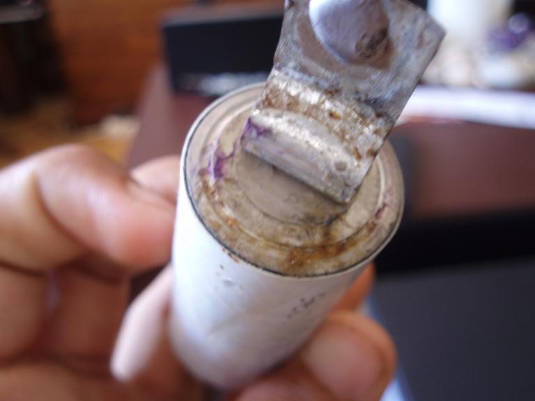

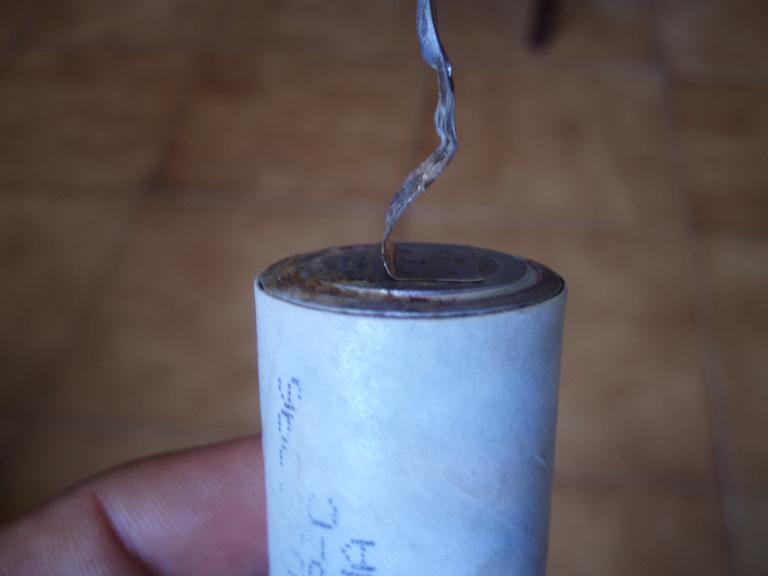

estraguei umas das minhas a123 bah.. foi por erro humano, abri o circuito da bateria num sitio que nao devia enquanto carregava e pronto, nao fui a tempo de me aperceber do erro e permaneceu assim durante demasiado tempo. considerando os piores cenários que acontecem com baterias de lithium estou contente por terem sido estas , ou seja, nada derreteu nem ardeu lol
e já agora que tive de desmontar um pouco a parte electrica para chegar a celula desmontei tudo e vou aproveitar para melhorar o seu aspecto e fazer manutençao em alguns pontos cruciais, como afinar travoes, raios, e algo que prenda melhor a roda trazeira. o motor ja começa a moer o quadro da bike e as porcas desapertam após umas semanas.

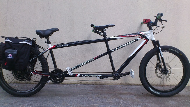

venho aqui mostrar a menina nova.
uma tandem que já dá para mim e para a maria XD

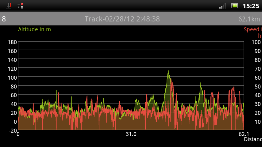

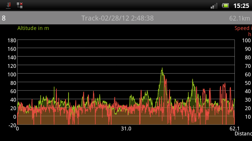

nao, comprei umas pingbattery 48V 10Ah já há algum tempo mas só agora é que montei.

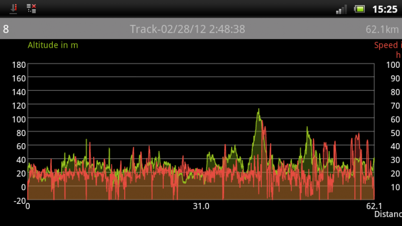

Têm rendido bem.. ainda nao sei exactamente quanto duram mas gravei o percurso com o GPS do telemovel e fez uns graficos todos catitos para mostrar o que fez

CésarSalgado este é o mesmo motor. desmontei-o da outra bicicleta para montar esta.
para já tem se portado muito bem e já tenho feito alguns quilómetros nela. qualquer dia compro material para fazer outro.
um dos inconvenientes que tive é o saco começar a rasgar devido ao peso das baterias a andar no paralelo, mas isso a uma costureira muito simpática resolveu por mim ao reforçar o saco.

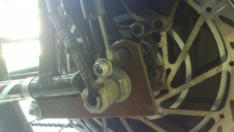

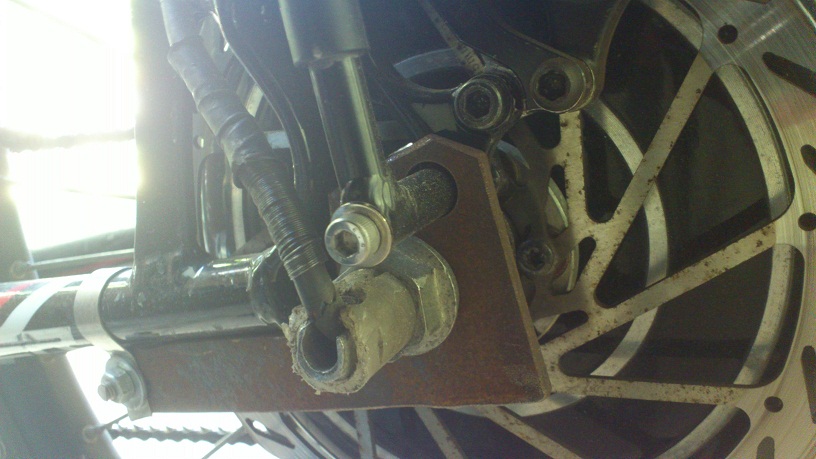

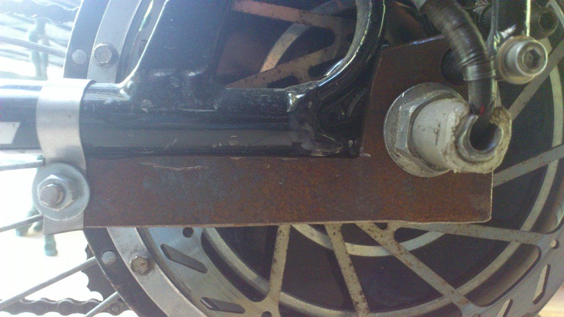

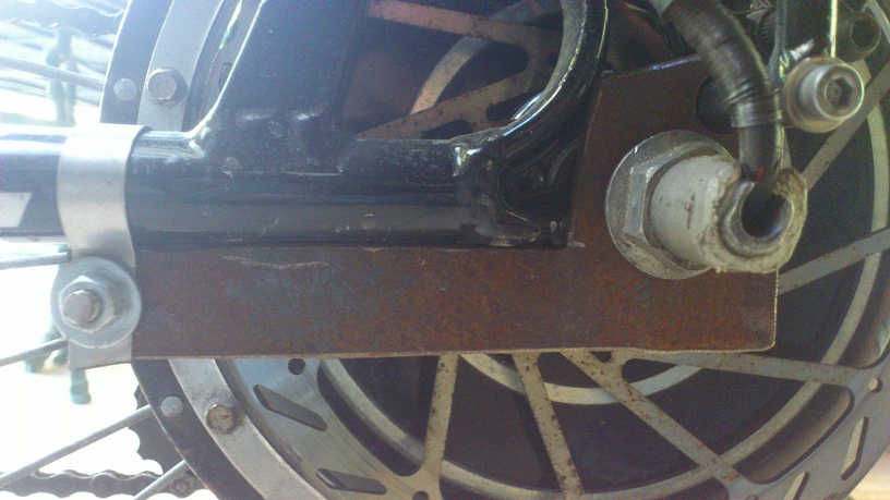

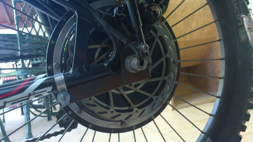

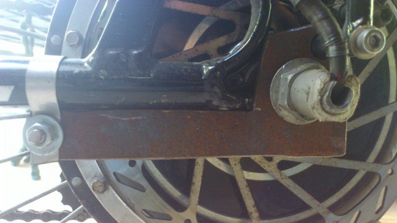

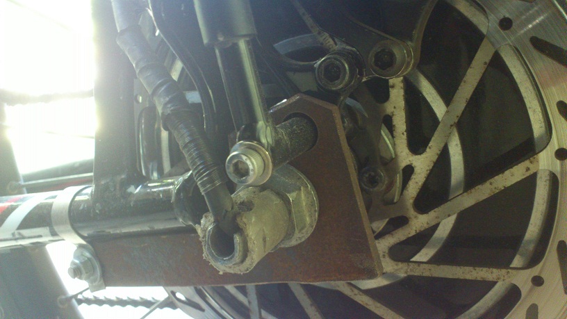

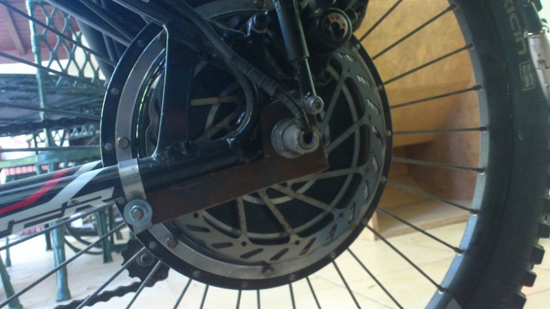

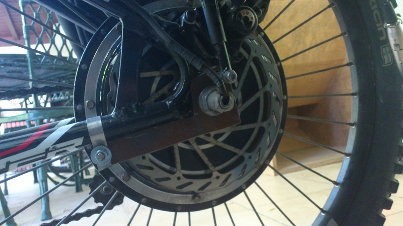

outra coisa é o problema da torção do eixo do motor no quadro da bicicleta. esta exerce muita força e pode danificar o quadro. uma soluçao é fazer um "torque arm" algo para segurar o eixo para nao se mexer. mas melhor que explicar é mostrar..
