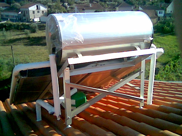

boas então aqui vai
- o que acham? perfeito ou nem por isso?
- percelada.jpg (69.07 KiB) Visto 8639 vezes

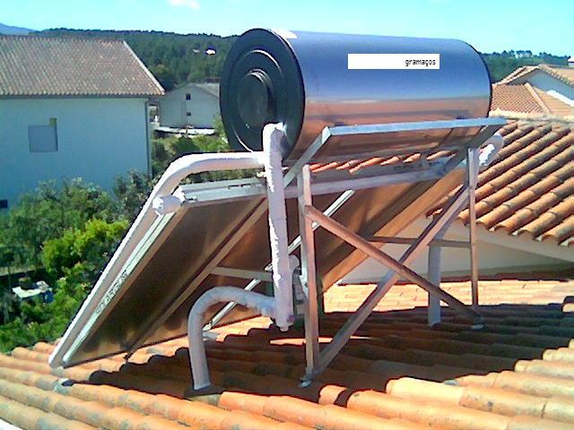

2ª imagem
- em acabamento
- cand l.jpg (63.95 KiB) Visto 8614 vezes

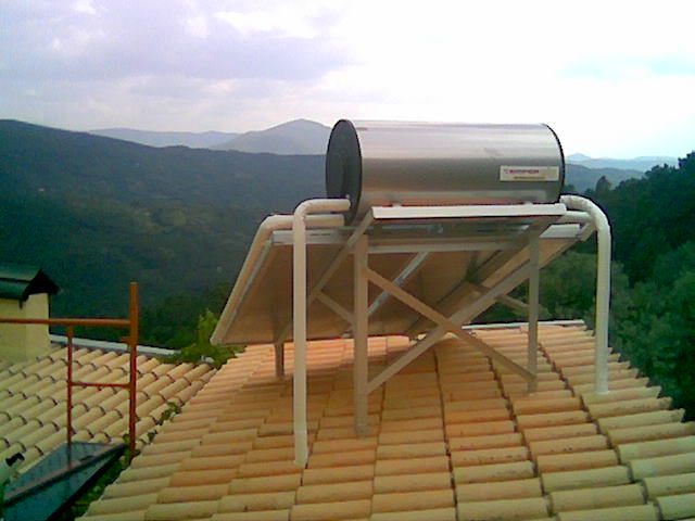

3ª imagem
- 3ª imagem
- gramaços.jpg (62.1 KiB) Visto 8612 vezes

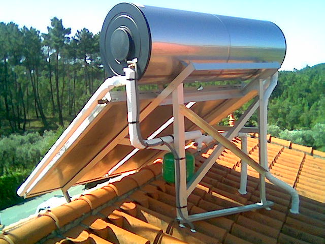

4ª imagem
- 4ª
- Povoa das Quartas (2).jpg (43.19 KiB) Visto 8611 vezes

o que eu queria era uma descrição mais pormenorizada sobre os problemas detectados na instalação do volt.

caro amigo volt
só agora vi a sua instalação e se ele ainda se encontra assim tem problemas
1. o vaso de expansão no primário? estranho mas se a marca diz que sim quem sou eu para o contradizer
ligação ao vaso em tubo multicamada no primário? esse tubo não vai durar muito pois a temperatura máxima que ele aguenta são cerca de 94/96º dependente da marca
logo o primário pode atingir temparaturas acima entre 100 e 200º vai aguentar?
2. filtro invertido? è a mesma coisa se nao estive-se lá
3. tibagem de agua fria sem isolamento? não é problematico de inverno pode é ficar sem agua quente e olhe que não é o 1º
4. vaso na horizontal? outro que é a mesma coisa se não estive-se lá nada
saudações ecologicas

Re: Programa Energia Solar - Solargus
viva jmsf.
por um lado, está-me a deixar preocupado com tantas observações negativas. por outro, como a instalação sobreviveu a este inverno, fico mais descansado.
mas obrigado na mesma. quando vierem fazer a manutenção vou falar-lhes destes assuntos.

caro amigo volt mande as fotos para o apoio tecnico da solargus
saudações ecológicas

Castelman
- Novo membro
- Mensagens: 2
- Registado: sábado jul 31, 2010 2:20 pm
caros foristasboas
caro amigo volt
[end quote]
desde jà devo de dizer que sou um grande seguidor destes foruns e que tenho aprendido muito com todos aqui
1 - como ja detenho alguns conhecimentos teóricos devo de dizer que em relação á instalação do senhor volt, a instalação do vaso de expansão no primário está correcta, pois só assim vai poder receber a dilatação do fluido do primário ao chegar á temperatura de estagnação e evitar que arrebente o circuito ou faça disparar a valvula de segurança.
no circuito secundário ou como se refere normalmente, de aqs, o vaso de expansão é necessário para receber a expansao da água quente do deposito, pois a água fria ao aquecer expande e precisa de espaço para dilatar, especialmente se tem instalada uma (muito util e recomendada) valvula anti-retorno (antes do vaso de expansao e do deposito).
2- quanto ao filtro invertido, pode ser que funcione mas... como se diz... poder podia, mas não era mesma coisa
3 - a tubagem de água fria no exterior convém isolar devido as temperaturas negativas do exterior, não sendo obrigatório seja muito util.
4 - vaso de expansão em que posição for funciona sempre mas para expulsar o ar aquando do enchimento é melhor com a entrada virada para cima.
espero que tenha ajudado a esclarecer alguma coisa
