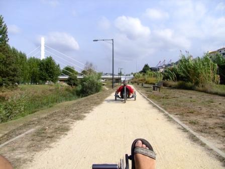

claro que podes experimentar, só que como já passou o dia sem carros aproveitei para fazer algumas alterações e construir mais duas trikes,
dia sem carros em leiria ( vamos a ver se desta vez acerto com o tamanho da foto)
