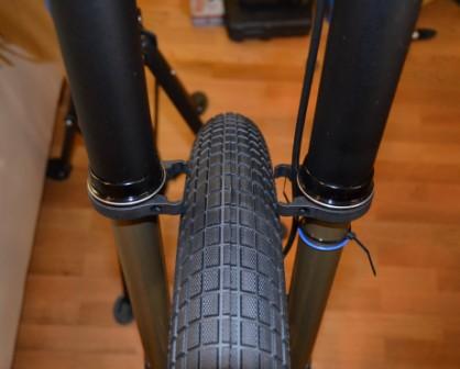

jordison
- Mensagens: 279

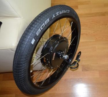

esses pneus são uma boa opção para uma hard tail, mas não são dos melhores nas curvas, dobram muito porque as paredes laterais são muito fexiveis
luisdacosta
- Mensagens: 572
Referes-te aos pneus ou as jantes ?
Luís.
Luís.
jordison
- Mensagens: 279
refiro-me aos pneus, eu uso atras a versão mais pequena desses pneus e dobram um bocado, nada de grave desde que se mantenham cheios,
mas achei estranho porque vinha de uns 1.75 que eram super estaveis em curva a acelerar, mas era mais desconfortavel em mau piso,
ganha se num lado mas perde se no outro.

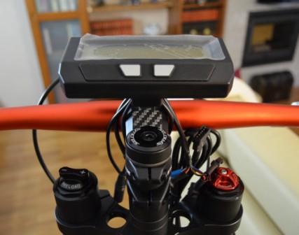

E então ? Satisfeito ?
Que voltagem, 48v ? Velocidade máxima ? Temperatura, ok ? Algum problema ? Onde arranjaste os torque-arms ?
Abraço,
Luís.
Abraço,
Luís.
jordison
- Mensagens: 279
sim 48, mais precisamente 51.8 v
a velocidade chega bem aos 25, é um motor de 250w, pelo menos é o que esta lá escrito
esta dentro do valor que me tinha dado no simulador.
sobe bastante bem se lhe der wats suficientes.
a temperatura não é problema, para o uso que lhe dou duvido que tenha problemas.
tenho 1,5 torque arms de 14mm alargados, nao tenho como fixar as duas peças do 2º por causa do cabo das mudanças
se eu fizesse btt o mid drive era mais indicado, mas para as distancias que faço e maioritariamente em estrada este é melhor apesar do peso extra.
pedalar tornou se mais dificil, mas a solução é facil, bastam 1 a 2 amps para conseguir pedalar
o controlador não é o indicado para um DD, só liberta potencia depois de alguma rotação, tipo a partir dos 30km/h,
tambem pára por alarme quando o motor regenera e a voltagem da bateria é superior a 55v, por isso os 1ºs kms nao posso largar completamente o acelerador.
por isso vou ter que trocar de controlador, se tiveres por aí um a mais...

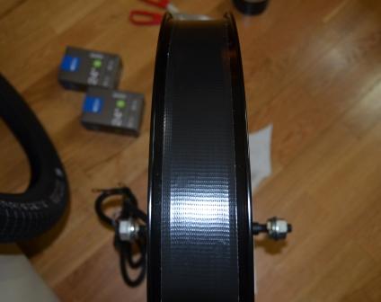

luisdacosta
- Mensagens: 572
Olá pessoal,
jordison, fico contente, por estares contente.
Hoje chegaram as câmaras-de-ar...
Boas festas
Luís.
Boas festas
Luís.

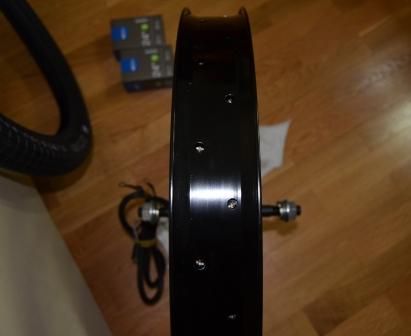

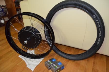

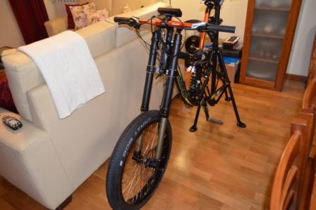

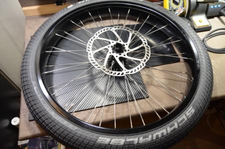

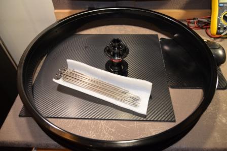

luisdacosta
- Mensagens: 572

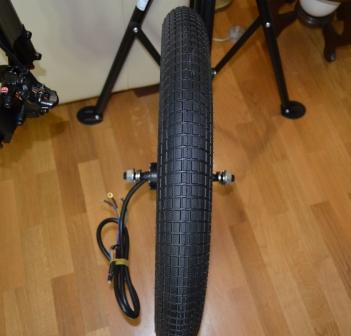

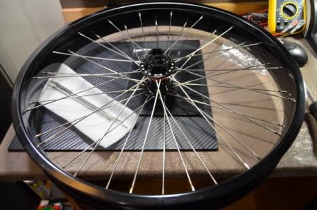

Olá pessoal,

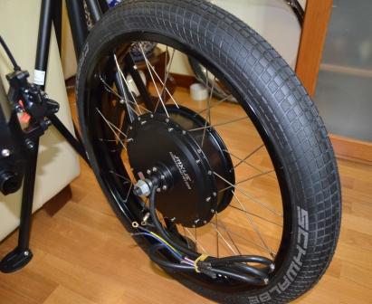

Agora, que as festas já passaram, é tempo de continuar o projecto...para ver se termino antes do verão começar.
Depois de encomendar raios por medida na excelente empresa "em3ev" foi tempo de construir a roda da frente e colocar tudo no sitio.
A próxima tarefa vai ser a roda de trás...vai envolver construção em metal.
Até a próxima,
Luís.
Até a próxima,
Luís.

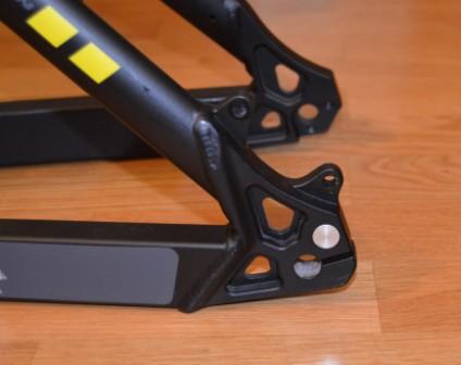

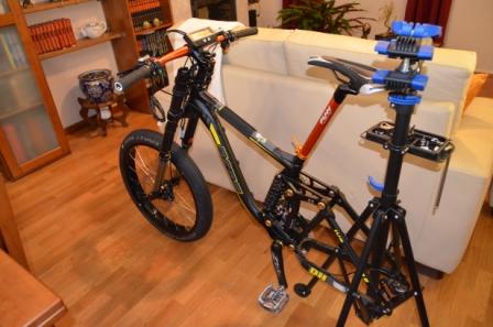

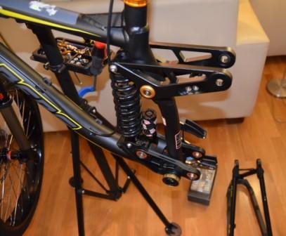

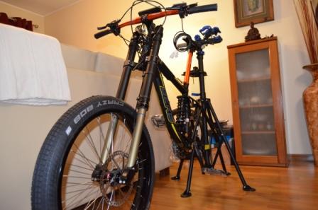

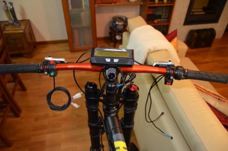

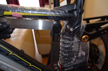

luisdacosta
- Mensagens: 572

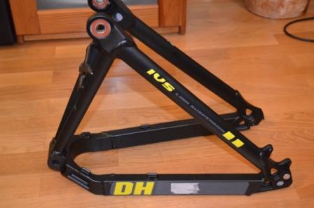

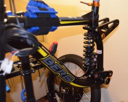

Olá pessoal,
Aos poucos, vou tentando resolver este problema dos "torque-arms"...para melhor tirar medidas e afins, desmontei o braço traseiro.
Entretanto, alinhei a roda da frente e após umas horas...ficou perfeito.
Luís.
Luís.

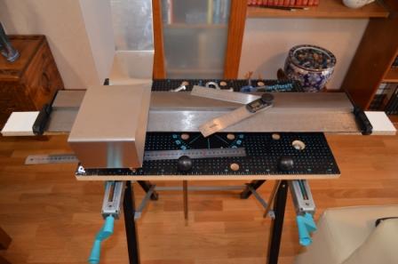

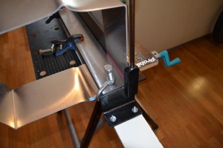

luisdacosta
- Mensagens: 572

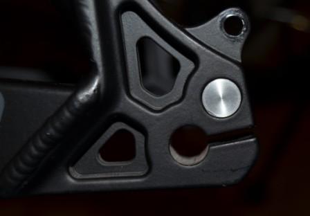

Olá pessoal,
fgsapo, obrigado. Claro que podes vir a ter uma assim. Só é preciso algum tempo e paciência.
Entretanto, estou á espera dos meus "dropouts", que devem estar quase a chegar. Tiveram que ser cortados em aço (10mm) por medida.
Para passar o tempo, comprei uma pequena "dobradora" de metal. Tenho estado a treinar algumas dobragens, para fazer a minha caixa para a bateria em alumínio.
Ficam umas fotos. Mais novidades já a seguir.
Luís.
Luís.
- DSC_0151.JPG (59.84 KiB) Visto 4627 vezes
- DSC_0153.JPG (64.13 KiB) Visto 4627 vezes
- DSC_0154.JPG (56.83 KiB) Visto 4627 vezes
Quase pronta...
