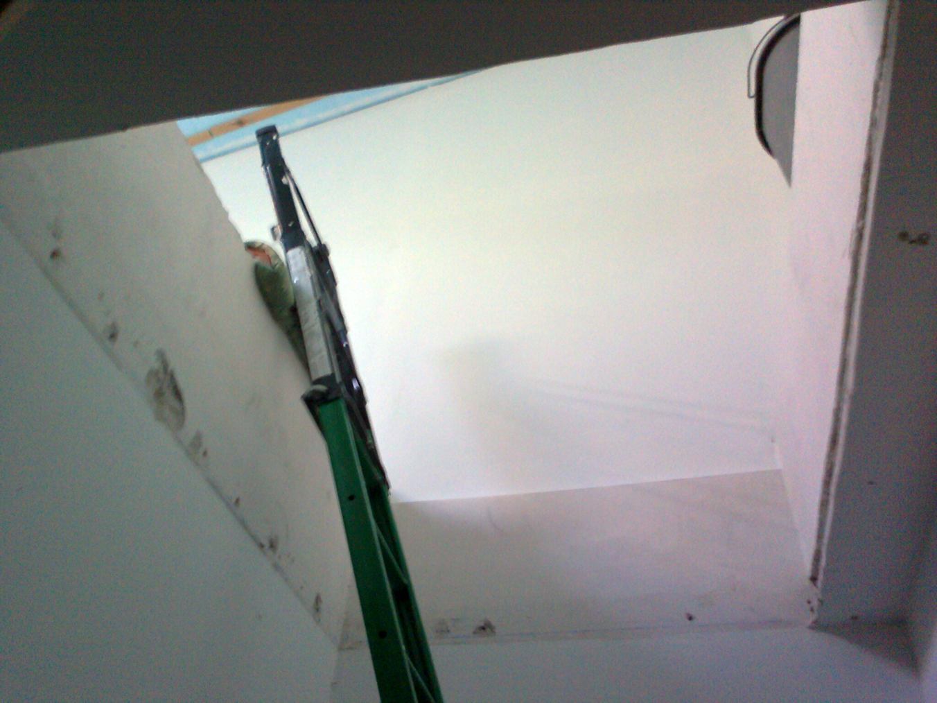

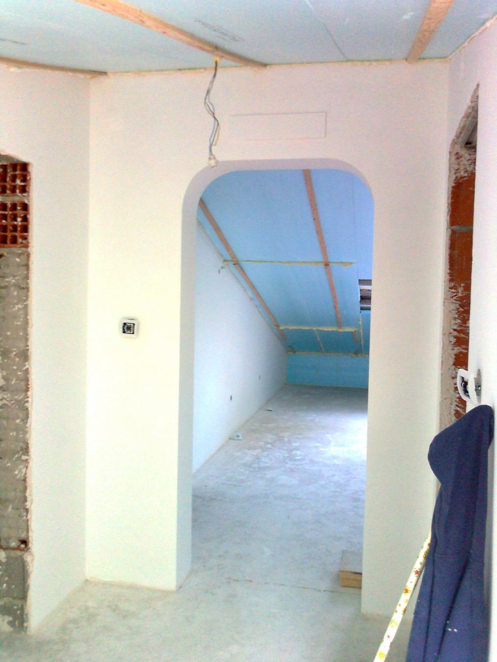

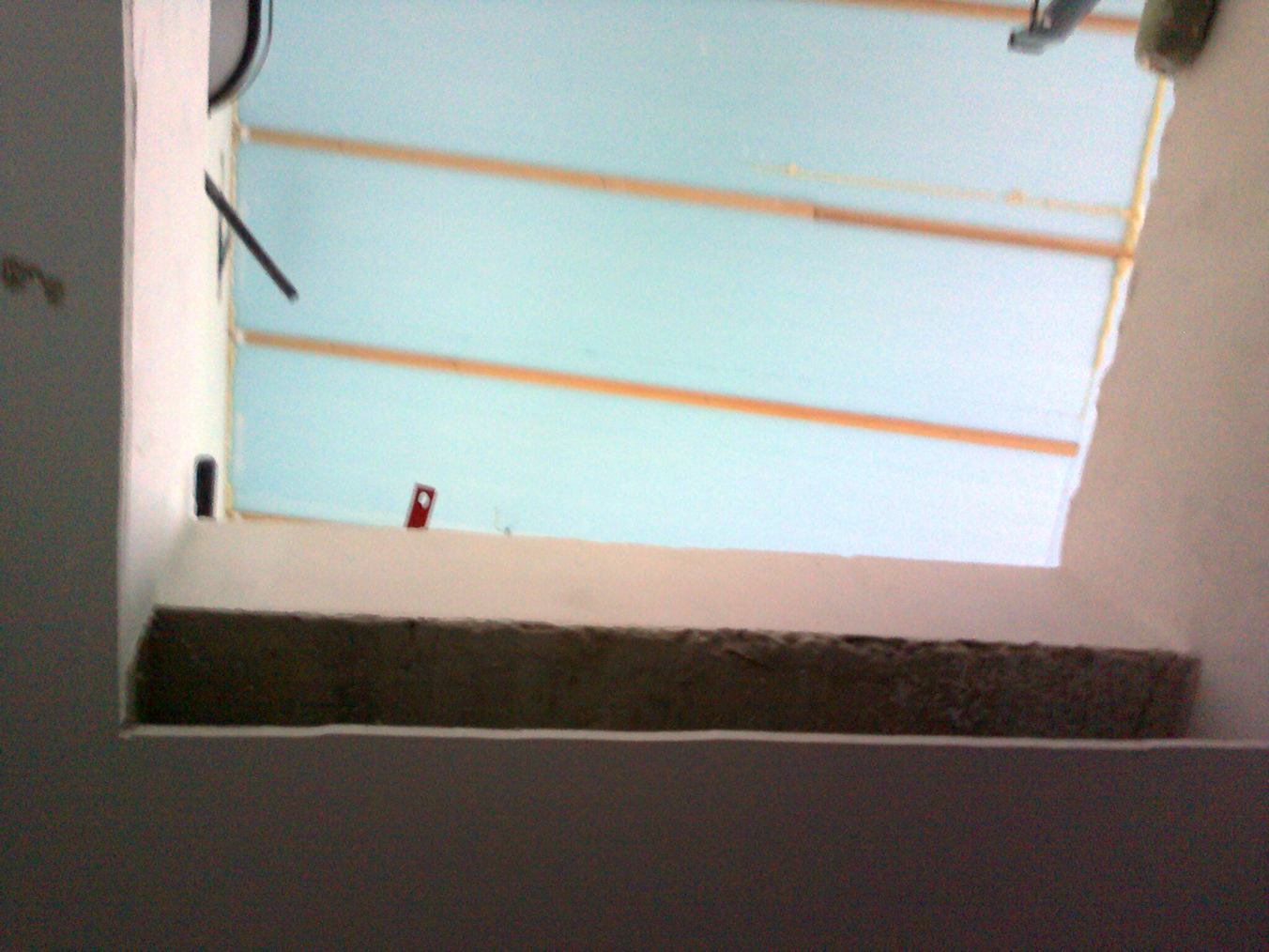

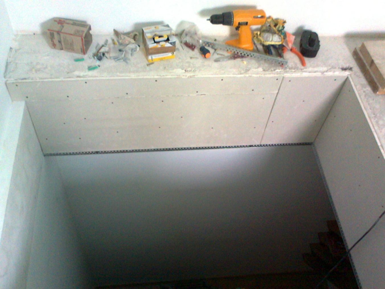

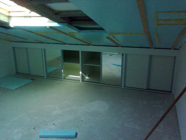

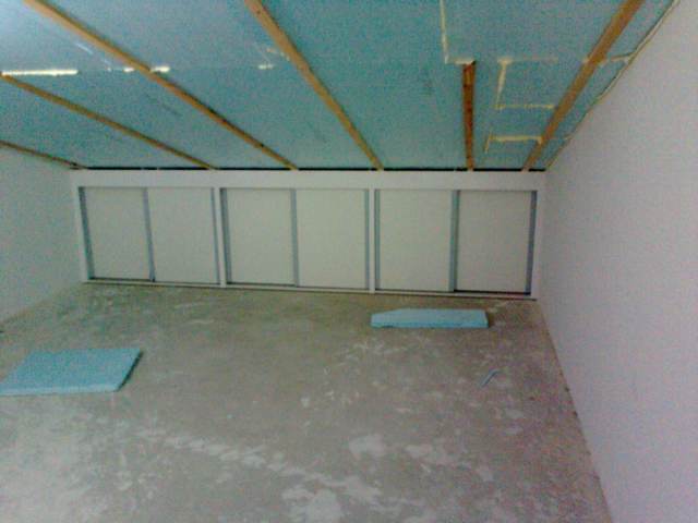

estou em vias de acabar as pinturas (já só falta uma pequena parede e a outra parede mais pequena de pladur).
foi uma demão de primário e duas de tinta, resultou bem:) não aprendo, ao inicio de qualquer tarefa vou cheio da "pica" a pensar ah e tal duas semanitas e está pronto (deve ser a ansiedade a funcionar), o problema é que não é bem assim, porque tem que se preparar o material, tirar tralha de um lado para o outro, e no fim arrumar e limpar tudo etc.
já estive a preparar o acesso ao sotão, abri o buraco até aos limites (cortei o pladur e retirei os perfis) para mais tarde fechar os espaços abertos com pladur e finalizar com a pintura.
ainda vou ter que retocar a parede grande de pladur, porque não deixei as juntas lisas o suficiente e nota-se (apenas de noite e com luz a indicidir directamente).
- Image3.jpg (132.2 KiB) Visto 12558 vezes
- Image2.jpg (138.92 KiB) Visto 12558 vezes
- Image1.jpg (124.36 KiB) Visto 12558 vezes

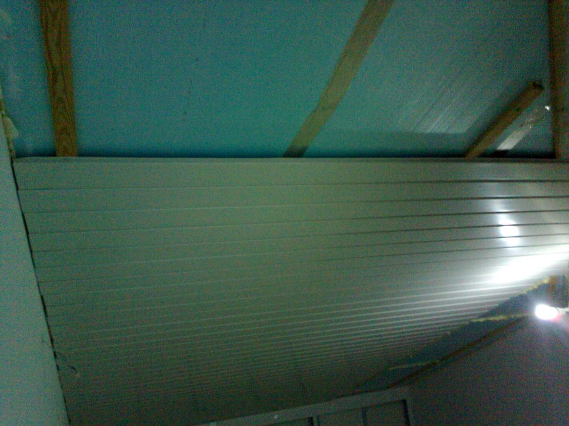

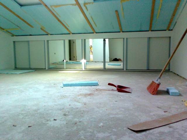

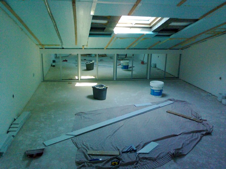

mais
- Image4.jpg (125.28 KiB) Visto 12557 vezes
- Image5.jpg (141.77 KiB) Visto 12557 vezes
- Image6.jpg (134.17 KiB) Visto 12557 vezes

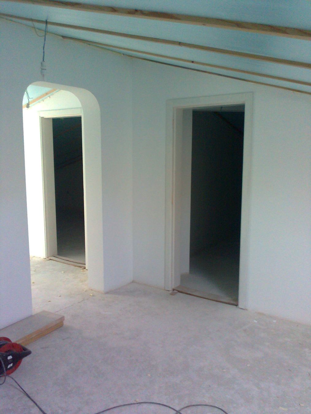

boas,
vindo de férias (soube mesmo a pouco), tenho algumas novidades dos trabalhos que tiveram desenvolvimentos, não tanto como esperava mas férias são férias e não pode ser só trabalhar
a abertura de acesso ao sótão, trabalhos com pladur, no geral correu tudo bem, no entanto tive algumas dificuldades com o barramento que efectivamente não é o meu forte, mas lá se fez e o resultado está, na minha perspectiva aceitável. ainda não está 100% concluído mas dá para ter uma ideia.
tecto da casa de banho, está praticamente finalizado, sendo que só falta aplicar as sancas (daquelas de esferovite), sem problemas de maior.

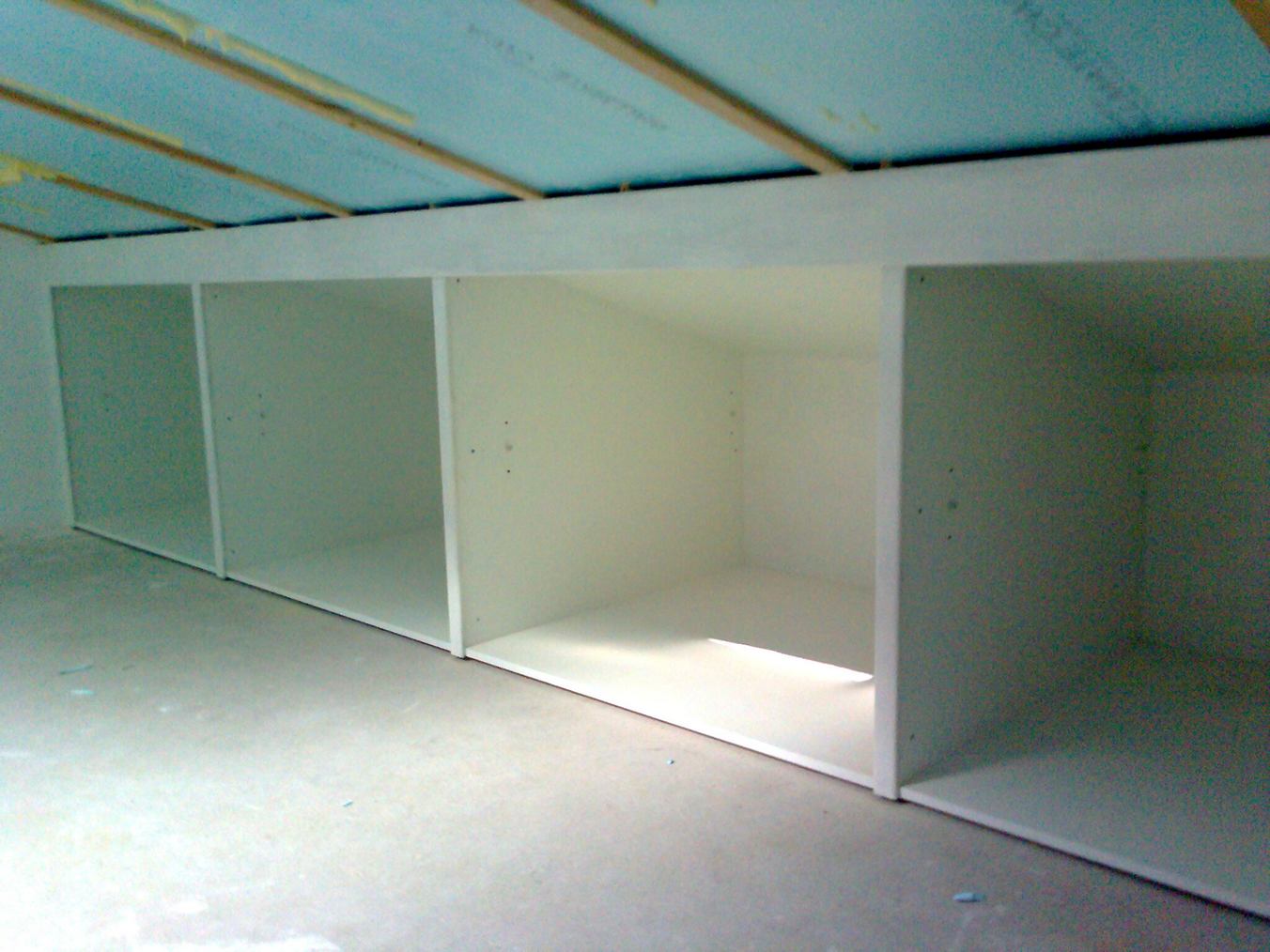

armários (4 = 13 blocos) das partes baixas e aduelas/portas, ainda em trabalhos mas já se vê alguma coisa. são 4 armários, um para cada divisão (à excepção do open pequeno) todos com portas de correr e prateleira no meio, um deles (o maior) tem vidros espelhados.

os armários estão acabados, só vou pedir para acrescentar mais espelhos no que tem algumas portas espelhadas, de forma a ficar todo com espelhos.
só falta colocar as portas (não são as dos armários) que estavam a secar.

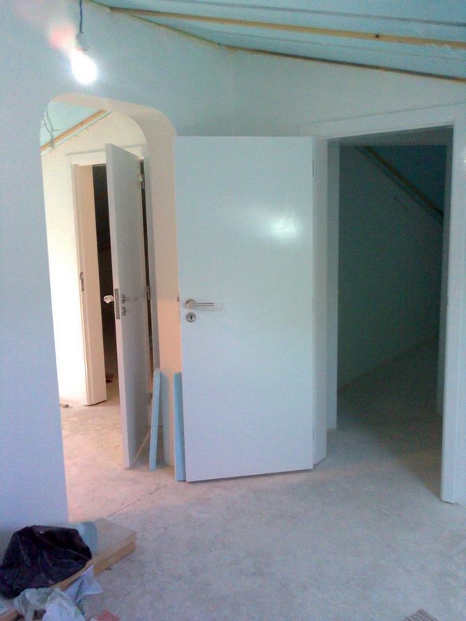

Re: Isolar sótão.

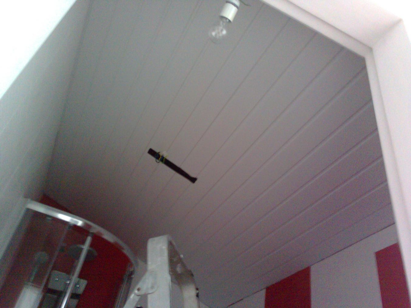

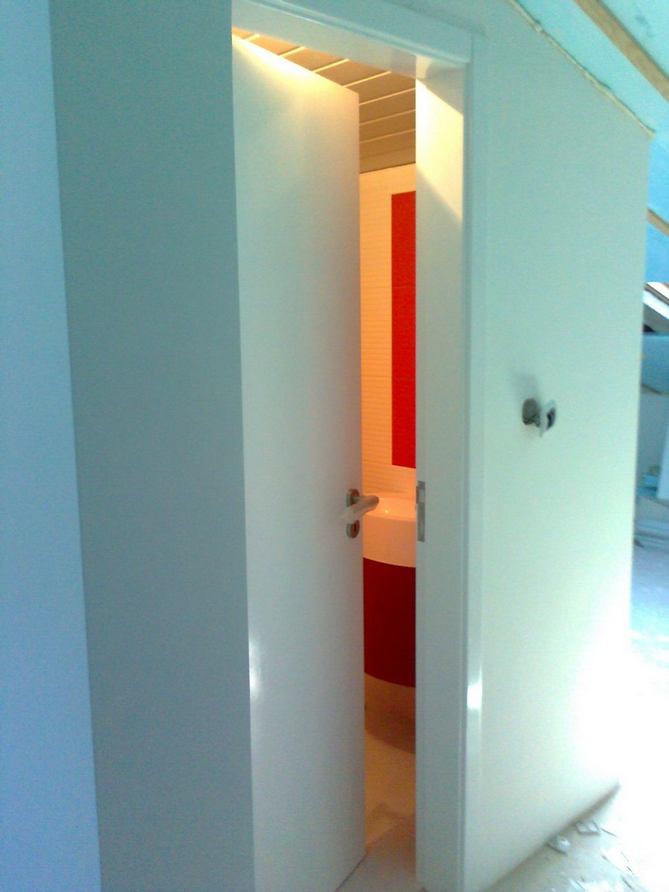

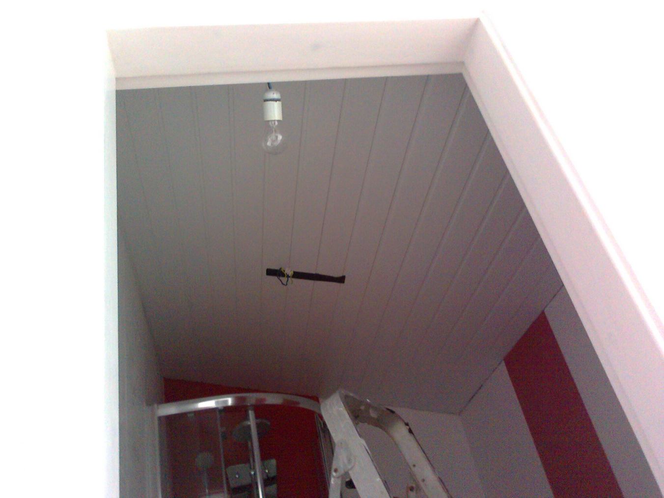

as portas e os armários estão acabados, já colocaram os espelhos adicionais e montaram as portas e fechaduras. quanto às portas não tive opção senão terem que abrir para fora, no entanto resultou bem dado que encostam à parede e praticamente não roubam espaço de passagem.
já comecei a colocar o revestimento no tecto de um dos closets. deixo umas fotos para verem.

CIMENTO
- Mensagens: 164
- Registado: segunda fev 02, 2009 12:18 pm
Re: Isolar sótão.
mais
- Image4.jpg (97.46 KiB) Visto 11506 vezes
- Image3.jpg (45.94 KiB) Visto 11506 vezes
- Image2.jpg (56.92 KiB) Visto 11506 vezes

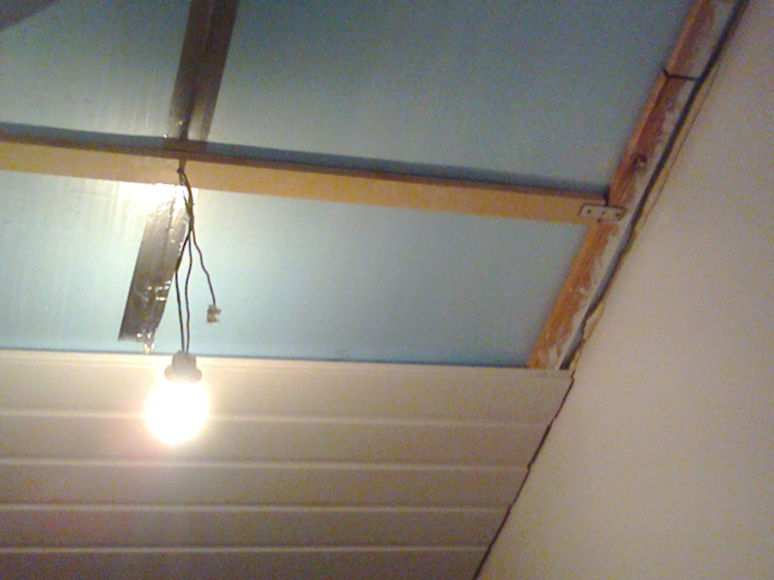

Re: Isolar sótão.

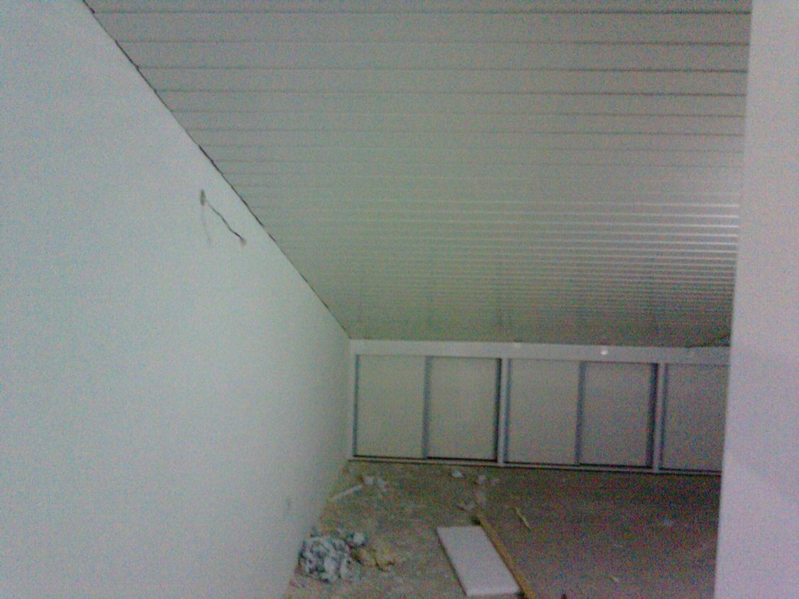

só para actualizar...
demoro 4 horas (e se tudo correr bem) a colocar 5/6 pacotes de lambrim (60 lâminas) entre cortes/medidas/ajustamentos etc.
- Image2.jpg (120.3 KiB) Visto 11323 vezes
- Image1.jpg (133.61 KiB) Visto 11323 vezes

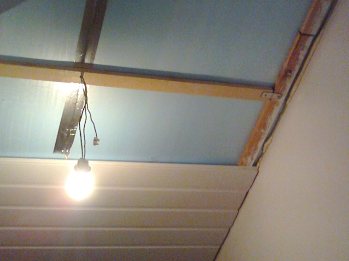

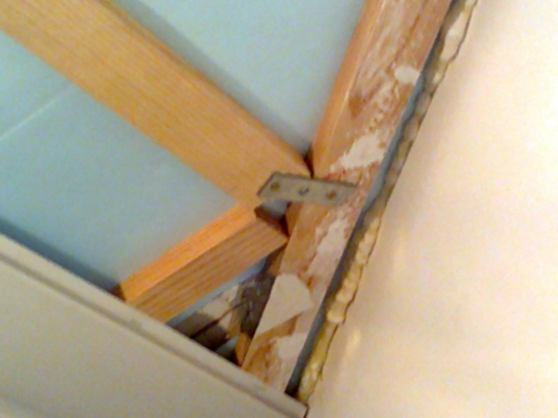

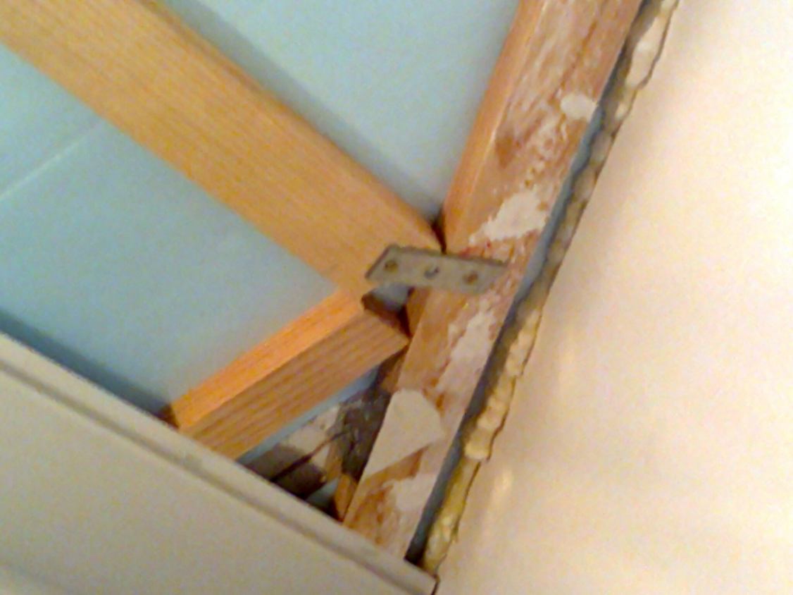

Re: Isolar sótão.

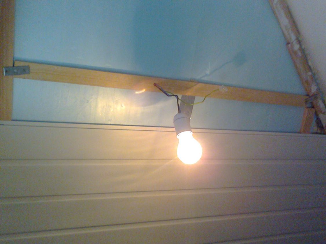

estas coisas de "erro de projecto" tem que se lhe diga, e aqui para já não fui excepção:)
quando andei a passar os fios e marcar pontos luz, e a instalar o wallmate no tecto, esqueci-me de prever base suporte para receber os candeeiros que serão instalados no tecto:(
já tinha reparado nesta situação mais cedo, mas só agora tive que me preocupar com a mesma pois estou a finalizar o tecto e sem resolver isto não posso avançar mais, assim este domingo foi virado para isto. tive de inventar uma base que ficará por baixo do lambrim e irá receber o candeeiro.
foi o melhor que se arranjou...
