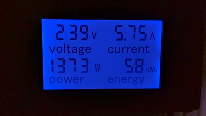

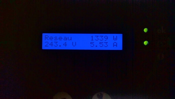

Como as primeiras fotos do sistema já foram publicadas pelo Hynek no tópico dedicado a este projecto aproveito para complementar com mais algumas neste meu tópico:)
Efectivamente até ja tinha colocado cá o link das produções online mas entretanto editei e removi porque me tinha enganado numa configuração do PVOutput. Espero estar da forma pretendida nos proximos dias. Entretanto podem ser vistas as estaticistas á mesma:
http://pvoutput.org/list.jsp?id=50974&sid=50268
algumas fotos do máximo conseguido até agora (vão ser feitas mais umas alterações na captação e este valor vai aumentar com certeza :)
Monitoriz entrada.jpg (86.11 KiB) Visto 12545 vezes
Monitoriz. Saida.jpg (83.52 KiB) Visto 12545 vezes
Monittoriz. ct.jpg (86.64 KiB) Visto 12545 vezes
