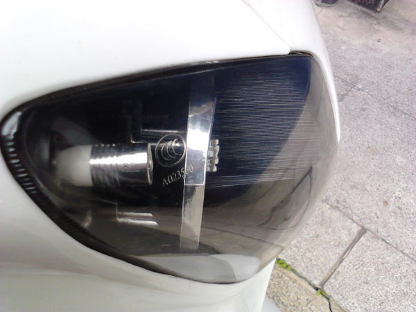

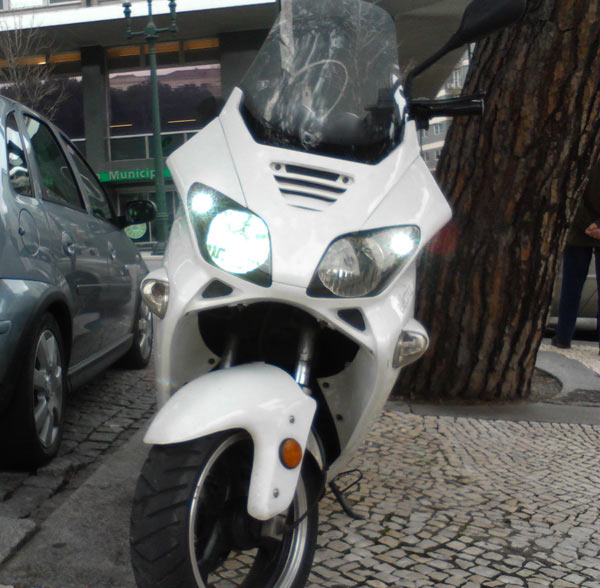

Estás a querer dizer que na foto frontal, (a do mobi.e), a luz da ótica esquerda é só desse led mínimo? Tira lá uma foto com a iluminária toda desligada para se verem bem essas lâmpadas e led's. E coloca aí o link onde os arranjaste.

Então, com isso tudo desmanchado e não colocaram o díodo atrás?

RJSC, realmente só não coloquei o diodo pois não o tinha à mão. Mas fica para breve a colocação pois facilmente se tira o painel trazeiro.

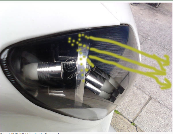

Pafi, as fotos em baixo foram tiradas de dia, para satisfazer a vossa curiosidade. O chip ledtem apenas 3 x 3 mm

Gracias. Já vi o link dos led (mínimos). São de 7W.
Mais questões. O encaixe é o mesmo? As lâmpadas de incandescência de origem consomem quanto?
Desculpa chatear novamente, mas agora falta tirar uma foto melhor desses médios e respetivo link

uhmm interessantes os minimos
parecem ser melhores que os de origem sem duvida..
pergunta (talvez parva ou não) do que me recordo de ver.... quando têm uma só optica ligada, não é a outra??? isto para qd vais atras de alguem ser logo a primeira a ver-se nos retrovisores...

Pafi, não chateias. Quando eu quiser saber alguma coisa, também tens de me aturar
Se no site eles dizem 7W...nunca fiando. Só medindo. Eles dizem também 320 lm, o que daria 45 lumens/w. Que é extremamente baixo....logo não pode consumir 7w, terá de ser obrigatóriamente menos. O encaixe (suporte T15) é o mesmo. Mas como esta lampada (com o led Cree Q5) é de tamanho superior, não cabe dentro da tampinha dos mínimos. A alternativa coube por desencaixar a tampinha pois só servia para diminuir o rendimento luminoso. (guardei a tampinha na caixa de assessórios da mota, hehehe)
Não sei o consumo das lampadas de origem, e podem ser diferentes de mota para mota, eu tinha de origem um led que nem se reparava que estava aceso.
A lâmpada de médios não tem nada que saber é uma do tipo 102 smd 3528
Mumia, se fosse montar agora colocaria a luz de médios que tem led do outro lado da otica pelo teu motivo e também pelo motivo que fica do lado que se cruzam os carros. Mas foi colocada daquele lado pois foi a primeira lampada xenon a ser substituida.
