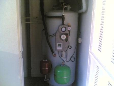

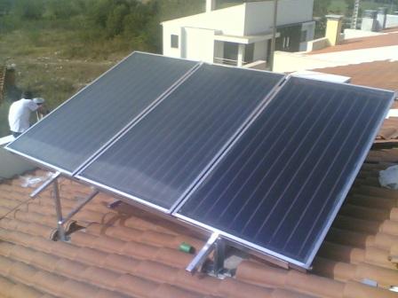

sim temos o sistema instalado
no dia marcado foi feita a instalação, demoraram cerca de 7 horas
não instalei o modulo solar principalmente pela estetica. fiquei com um by-pass manual ao esquentador.
como a distancia dos paineis ao esquentador é de 25 metros paguei mais 100 euros pelo material incluindo também o cabo electrico para a resistencia e a calha por onde vieram o tubo e o cabo. a calha paguei a totalidade, acho que devia so pagar o excedente mas não foi assim. o dinheiro do modulo solar foi assim para isto.
a quinta feira foi um dia de sol com algumas nuvens altas. à noite os primeiros duches com a agua bem quente mesmo boa, boa . sexta feira dia com muitas nuves com poucas abertas o resultado foi o mesmo, duches quentes ao gosto de todos. sabado dia sem sol e com chuva fraca 2 duches quentinhos e o 3º ja com àgua morninha. ainda não liguei a resistencia nem utilizei o esquentador. hoje domingo dia de chuva sem sol penso que não escapo.
para finalizar o instalador foi o sr xavier, penso que seria o mesmo do lrds.

isto deveria ter sido publicado no tópico sobre as más práticas de instalação.
Porreiro, pá!

o trabalho de isolamento é francamente inadequado, quer no material quer na sua aplicação.

muita razão tem o manuelcar.
a misturadora não pode ficar à intempérie e o grupo de segurança está mal ligado porque a retenção que tem, devia estar na picagem de água fria antes de derivar para a misturadora e devia ter um sifão ligado a um esgoto, mas isto já é uma questão de brio profissional.

um trabalho francamente desleixado em que até o material de isolamento não vai resistir o tempo de garantia dos painéis. se não souberes como argumentar ou a quem argumentar, já sabes que neste fórum temos alguma experiência e alguns casos de sucesso nesta matéria
claro que se a foto tiver sido tirada antes da conclusão da instalação alguns destes argumentos têm que ser revistos.

tambem achei estranho a misturadora ficar no telhado, a minha ficou na garagem para eu poder regular conforme muda o tempo inverno/verão.

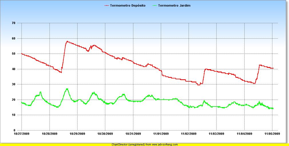

a minha experiência com a norquente até hoje é óptima.
tenho instalado um sistema com circulação forçada de 300l e o rendimento do sistema parece-me muito bom. algumas imagens durante a montagem:
registo de temperaturas nos últimos dias... (foi uma pena que mudei o software de registo de temperaturas da domotica e apenas disponho desde o dia 27/10), em que a vermelho está a temperatura da agua dentro do deposito (coloquei um termómetro adicional junto á sonda de controlo da circulação) e a verde a temperatura no exterior da casa sem exposição directa ao sol):
são estes para já os dados que disponho. posso a pedido ir publicando mais para comparação com outras marcas.
não sei se isto representa um bom ou mau rendimento, mas estes são dados reais que me deixam muito satisfeito.
e estou muito satisfeito com os instaladores para a região de braga: electro creixomil de barcelos, a quem publicamente agradeço o seu profissionalismo.
obrigado,
rmc.

para responder a estas questões de temperaturas máximas o meu depósito chegou a temperaturas de superiores a 70º (isto significa que tive 300l de agua a essas temperaturas).
vou tentar reinstalar o software de registo de temperaturas anterior e ver se consigo os gráficos para o mês 9 e 10.
assim podem ter uma ideia de como estes sistemas se comportam.
rmc.

as misturadoras não podem ficar à intempérie. os fabricantes não dão garantia a acessórios mal instalados. porém o instalador pode assumir essa responsabilidade.
