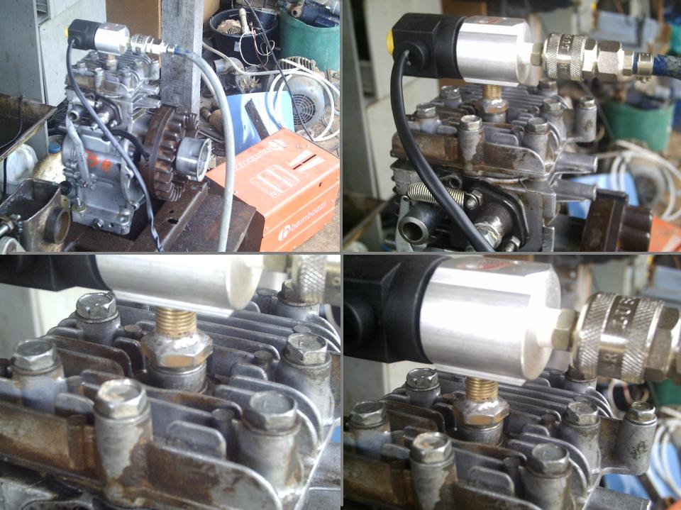

como eu não gosto de perder tempo, já comprei o solenóide de ar de caminhão. e no momento já estou fazendo uns testes preliminares. o preço é bem acessível. aqui na minha cidade, onde tudo é mais difícil e mais caro, paguei r$ 86,00. tinham vários modelos. escolhi um que acho que dará boa vazão de ar, coisa que acredito não seria possível com um bico injetor de gasolina ou diesel, que são feitos para pequenos volumes.
o consumo dele é baixo: 11w. logo qualquer dois imãs presos no volante do motor e uma bobina de força de motocicleta fazem um gerador mais que de sobra para alimentar os 4 solenóides e o circuito eletrônico de controle, para um motor de 4 cilindros.
vou fazer alguns testes e depois digo o resultado.
mas atenção, isso não significa nenhuma mudança brusca de rumo em direção ao "motor a vapor para todos". pelo contrário, quanto mais opções disponíveis melhor: cada um vai poder escolher a opção de construção e rendimento que caiba no seu bolso ou atenda melhor a sua necessidade.
para mim, o motor automotivo adaptado para vapor com as alterações mecânicas que já foram expostas aqui já é uma realidade plenamente viável. ele não depende de ter o seu rendimento melhorado para já ser usado na prática. o que eu vejo no momento é que há espaço para ir um pouco mais além. mas o "motor a vapor para todos" na sua versão simplificada já está, a meu ver, resolvido.
daqui para frente podemos tratar da evolução do motor a vapor, aquilo que deveria ter sido feito a 100 anos atrás, se tivesse interessado a alguém.

eu gostaria de saber se alguém aqui ainda duvida que o motor a combustão com as adaptações mecânicas que foram aqui discutidas realmente funciona e é viável para uso com vapor ?
não viram o vídeo que eu fiz de um motor, que depois foi considerado por mim mesmo como sendo de baixo rendimento, puxando um gerador e acendendo uma lâmpada de boa potência, apenas com pressão de 50 libras de ar ?
será que ainda existe um tomé entre nós que não esteja convencido de que estas alterações mecânicas feitas a um motor automotivo seria ainda mais viável ?
se este incrédulo existe, está convidado a vir aqui na minha casa ver o motor funcionando. mas tem que vir logo, pois se demorar muito já vai encontrá-lo funcionando na versão "electronic steam injection"... eh eh eh !

como tomé não chegou, agora só tem "electronic steam injection" em fase experimental, mas que já funciona. mas se ele vier, garanto que não perde a viagem. vejam aí umas fotos:
