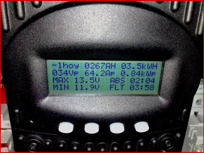

Boas, malta das renováveis!
Pelos vistos o tempo está começando a melhorar, e apesar de ser ainda Fevereiro, o sol já anda mais alto, o que resulta em mais horas de radiação, saindo de um jejum de dois meses, respectivamente Dezembro e Janeiro, com péssimas produções.
Este registo 3.5 kwatts, já não é nada mal e os 64.2 amperes é sem duvida uma boa corrente….
E este registo de produção poderia ser bem mais alta!
Ora este controlador tem três fases de carregamento.
Primeira, Mppt Bulk, o controlador está em modo seguimento máximo potência.
(Maximum Power Point Tracking) o controlador aplica toda a potência da entrada pv nas baterias.
Segundo as baterias já atingiram um maior nível de carga e o carregador já começa a reduzir a carga para protecção das mesmas e entra na fase (Absorção), aí o controlador já desvia alguma carga do potencial pv.
Terceiro (Flutuação) aí ele vai ter que fazer uma grande redução na carga, se não estivermos a consumir nada em termos de consumos instantâneos, poderemos ter 10 painéis com 200w, com sol muito forte, não vai servir de muito, pois ele vai desviar esta carga todo, para proteger as baterias…
Por isso mesmo, torna-se fulcral termos um bom banco de baterias, para desperdiçar o mínimo possível, porque na maior parte das vezes, durante o dia não estando em casa, a maioria dos electrodomésticos estão desligados, a não ser o frigorífico, portando os consumos imediatos são poucos.
Bem, ter um bom banco de baterias por si só não serve de nada, se não tivermos um bom potencial pv para as carregar, só teremos que equilibrar as coisas.
Voltando ao que disse que a produção poderia ser mais alta!
Ora vejam na foto o registo do controlador!
Ele mostra ABS (Absorção) 02:04, (foi o tempo que levou neste estado).
FLT (Flutuação) a mesma coisa.
Por acaso neste dia, que já era fim-de-semana, houve uns bons consumos….
Mas as boas noticias, apesar das perdas, quantas mais horas (Flutuação) mais carga é acumulada nas baterias, para ser consumida quando não houver radiação.

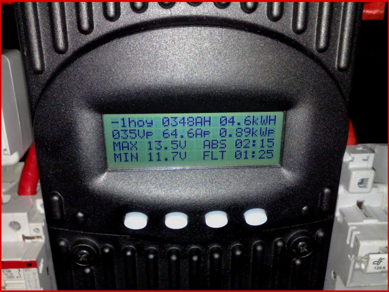

Bem este registo veio mesmo a calhar, para exemplificar o que disse no registo anterior!
Foi no dia seguinte, o tempo esteve praticamente igual em termos de radiação.
Pelo menos visualmente, já que não tenho o aparelho de medir a radiação!
Mas se repararem na foto em ABS e FLT os tempos são menores, ou seja teve menos perdas que o dia anterior, porque tive mais gastos, resultado! Um número maior na produção (4.6 kwatts), mas menor na reserva de energia guardada nas baterias para gastar posteriormente.
Agora se os consumos instantâneos fossem mesmo baixos, aí sim grande parte da energia seria perdida.
Pois quanto mais as baterias vão ficando carregadas, mais o controlador vai cortando na carga.
Mas foram dois dias com uns bons consumos….
É tudo uma questão de equilíbrio.
Pois se repararem no registo da reserva mínima das baterias também já desceram de 11.9 para 11.7!
Resultado de maiores consumos!
Onde eu só deixo ir aos 11.6, mesmo no limite, apesar de o fabricante das baterias dizer que posso ir no máximo aos 10.7v. pois mesmo sendo baterias de ciclo profundo, sei bem que resultaria num menor numero de ciclos de carga e descarga, reduzindo a vida das mesmas, onde as minhas baterias para ficarem completamente carregadas, têm que ir aos 14.1V.
Na verdade as minhas baterias, as estacionárias nunca tiveram com a sua carga 100%, tenho que dizer a verdade!
Bem o meu sistema continua ligado, e pelo sol que vai entrando aqui na janela, vai continuar….
Pois temos por aqui mais um lindo dia.

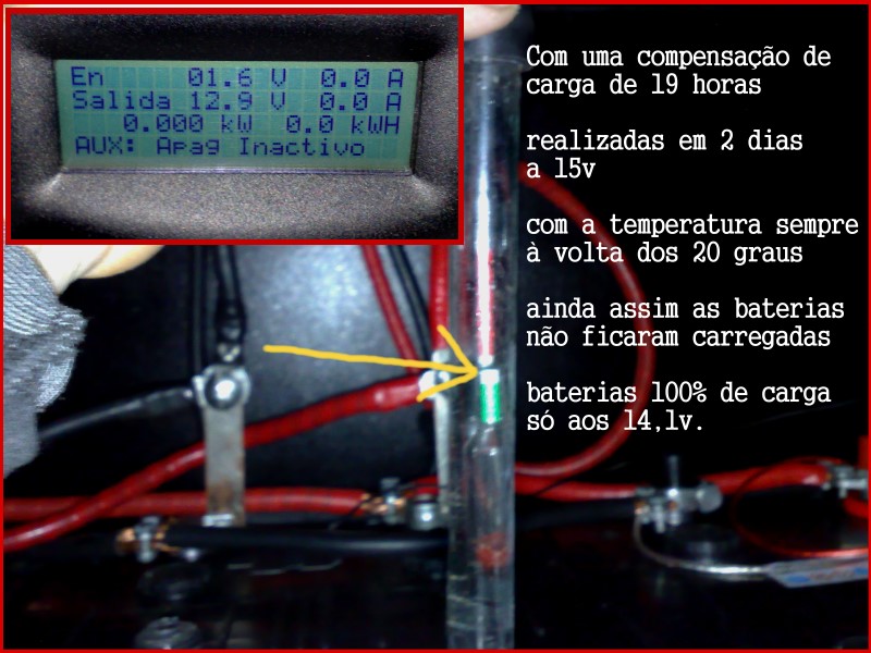

Viva Emanuel,
acho que deverias aumentar o parametro de carga de reforço da bateria para os 14,4V, é aprox. o valor medio de carga para uma bateria de ciclo diario, defines ai uma ou duas horas nesse regieme e depois volta automaticamente para o float 13,5v.
não vai estragar em nada a bateria, pelo contrario.

Boas Paulo!pnunes Escreveu:Viva Emanuel,
Tens toda a razão!
O problema é que o meu inversor não suporta tensões acima dos 13.5 v.
Dá erro (tensão de entrada incorreto) logo de seguida se desliga.
Acho que já te tinha falado disto!
Só quando está desligado é que aumento a tensão do controlador aos 15V.
Pois não há qualquer problema para as baterias, nem sequer aquecem!
Pois a sua tensão de carga completa vai aos 14.1V .
Nem imaginas o que já matutei sobre isso!
Pois gostava que o meu inversor tolerasse uma maior tensão de entrada, nem que fosse 14V.
Mas pronto.....
Abraço.

Pois já me lembro!!!
e não deverias reclamar com o fabricante/vendedor?
o fabricante diz que pode ir até aos 15V com uma toletrancia de 0,5V, assim sendo pelo menos até aos 14,5V na pior das hipoteses deveria poder chegar!

Boas!
Tive o sistema ligado vários dias seguidos, nas minhas medições periódicas, verifiquei que havia alguma diferença de tensão entre algumas células das baterias estacionárias.
Logo resolvi desligar o inversor, e realizar uma equalização às baterias para estabilizar a tensão entre elas.
Dois dias depois as células estão todas com a mesma tensão.
Sei que neste tempo sem consumir, tive muitas perdas, mas de vez em quando temos que realizar este processo.
Mas tb julgava que as baterias ficassem carregadas! Pois levaram 19 horas a borbulhar a 15v.
Mas pelos visto, não ficaram.
Se fosse me regular pelas tabelas de voltagem! Com 12,9 v, as baterias já estariam carregadas, mas o densímetro não engana.
Por isto mesmo já estou a desenvolver um sistema de medição baseada na densidade do electrólito.
Abraços……
Abraços……

Pois, sei que tenho estes manuais nalgum pc cá em casa ou na oficina! Mas são tantos !!
Das poucas coisas que fixei, e mais importante, foi a tensão máxima, e mínima, das baterias, 14,1V / 10,11V.
Mas claro que nunca vou chegar a estas tensões!
Pois na máxima! 14,1V o meu inversor, não tolera esta tensão, a mínima, só vou aos 11,6V, pois sei que os fabricantes querem é vender baterias!
Pois certamente aos 14,1V, o decimetro ficaria no verde.
Bem não é fácil carregar estas tipas!
Pelo menos agora, tenho todas as células com as mesmas tensões.
E quanto as baterias a 12,9V, com aquela densidade! As fotos não deixam margem para dúvida.
Abraço.

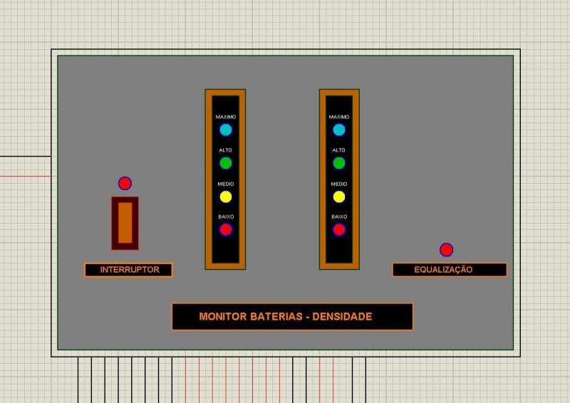

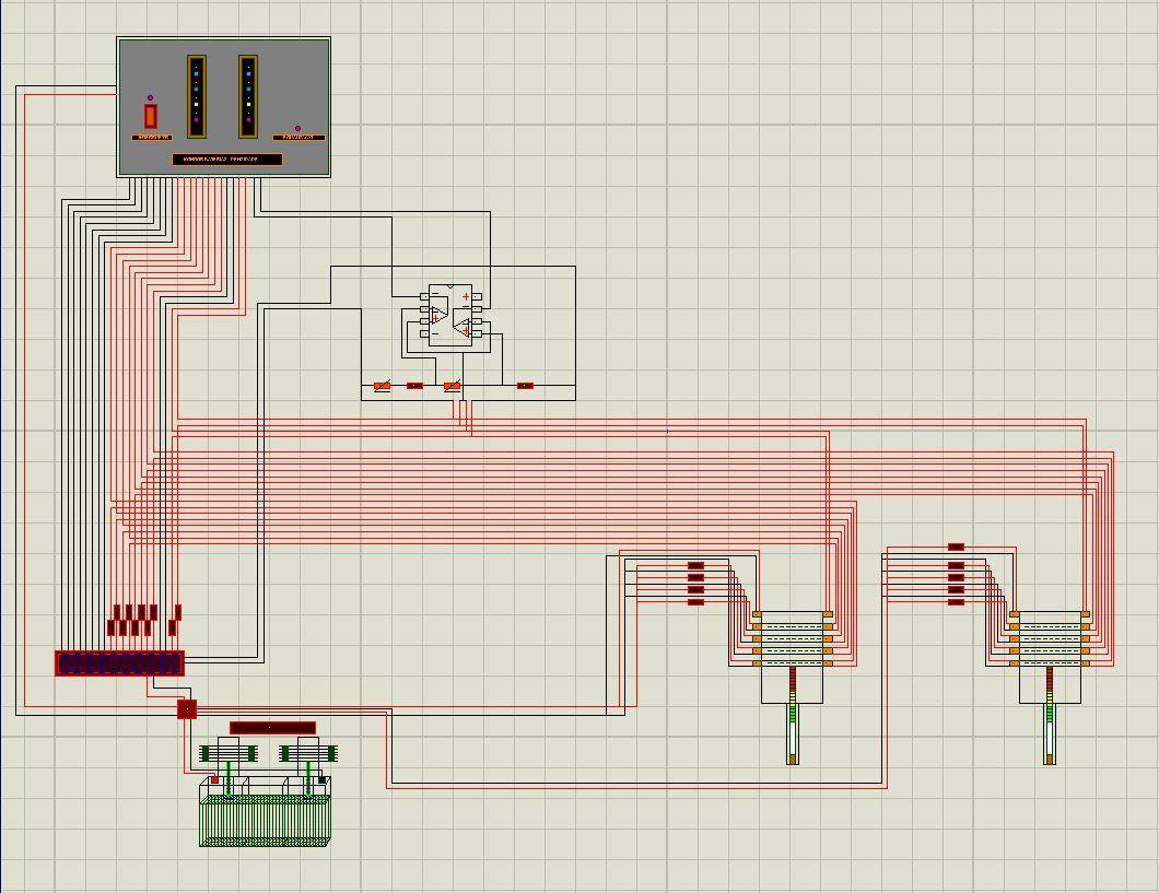

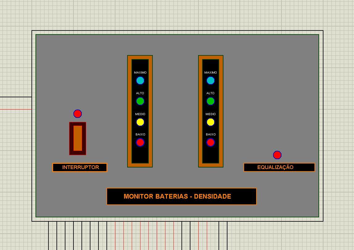

Boas malta das renováveis e não só.
Já à algum tempo que ando a desenvolver um medidor de carga de baterias.
Mas através da densidade do electrólito.
Porque pelas minhas medições comparativamente à voltagem e a densidade, os valores estão longe de estar correctos.
Seguido pelas tabelas disponibilizadas pelos fabricantes.
E digamos que não dá muito jeito estar sempre a destapar as válvulas das mesmas, para ver a densidade do electrólito.
Mas isto varia de bateria para bateria.
Sem dúvida o modo mais fiável é medindo a densidade do electrólito.
Claro, desde que estejam com as misturas correctas de ácido, agua.
Mas ainda vai demorar um pouco, porque entretanto tb estou com outro projecto em mãos…
E o trabalho na oficina, porque parecendo que não, estas coisas dão muito trabalho!
O trabalho de circuito ainda não está concluído, ainda falta estabelecer alguns parâmetros, e algumas simulações, só depois começa a construção.
Apesar aqui no fórum! Não dá para ver muito bem! Porque a resolução é muito pequena, e no programa está como uma A2. Mas dá para ter uma ideia.
Deixo aqui um link muito explicativo sobre baterias. http://autosom.net/artigos/baterias.htm
Abraços…….
