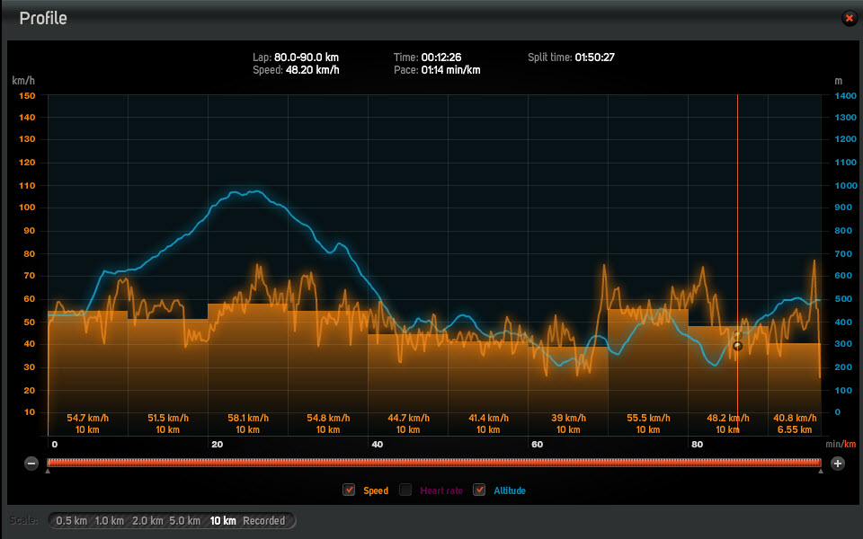

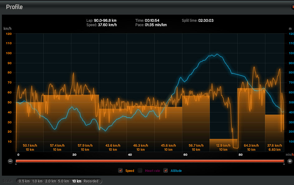

Bem, ontem foi dia (a tal razão principal da compra da mota) ida à terra (Vidago).
Saída de manhã, sempre com algum receio de não chegar ao destino com falta de carga, devido ao revelo do trajecto (pafi, o recorde altitude continua a ser meu
), conforme podem testemunhar. Para precaver tal situação, contactei previamente os bombeiros de Vila Pouca de Aguiar, para a possibilidade carregar sempre que passar por aquelas bandas.
Lá fui eu sempre a velocidades controladas (como mais uma vez podem comprovar), quer por receio da autonomia (desta vez para não arriscar mesmo fui sem pendura), quer por receio do aquecimento do motor (nunca parei, tb fui sempre no controlo).
Chegado a vila-pouca, cerca de 22 km. antes de Vidago, senti que teria autonomia suficiente para chegar, embora um pouco no limite, mas para habituar os bombeiros de lá a darem-me carga, resolvi parar cerca de 15 m.
(aos quais agradeço)
No regresso, disse ... Desta vez vou directo... por isso, fiz a viagem sempre com muito controlo, principalmente nas subidas, sem nunca ultrapassar os 60A. Após cerca de 100 km. cheguei a casa, ainda com duas barras no computador de bordo (o que equivalia a cerca de 20 km.), mas como tenho aquele problema nas células, que ainda vai ser solucionado pelo JR, não sei se chegaria a tanto.
No regresso, gastei 5,46 Kw em 99 km. (no GPS dá menos), como o máximo que alguma vez carreguei foi de 6,39 Kw, conseguiria fazer cerca de 115 km., isto com a carga toda e sem o problema nas células. Quando estava perto de casa, numas acelaradelas mais fortes a tensão baixava para 73V, os entendidos acham que estaria perto de esgotar ou não?
Posto isto, ida e volta (198 km.) gastei cerca de 1,20€ contra os 20€ que costumo gastar todos os domingos, assim estão feitos 5.189 km. (volt atualiza aí, que ainda te vou apanhar
e hoje foram mais 110 km. a somar a esses km.)
Ida-> http://www.sports-tracker.com/#/workout ... 604ff6cpfp
Regresso-> http://www.sports-tracker.com/#/workout ... u91v0i7e68

Jovem, não me provoques. Nos teus gráficos vejo 990m de altitude máxima. A Guarda fica a 1056mogadiv Escreveu:(...)Saída de manhã, sempre com algum receio de não chegar ao destino com falta de carga, devido ao revelo do trajecto (pafi, o recorde altitude continua a ser meu), conforme podem testemunhar. (...)
E olha que se continuares a insistir ainda desisto de ir a Alenquer e vou para a serra da Estrela no próximo sábado!!!
Boa volta, sim senhor. Parece que andámos todos combinados.
E o que andaste a fazer para atingir 128km/h de velocidade máxima (http://www.sports-tracker.com/#/workout ... u91v0i7e68) ?
E 73V ainda não é problemático! Ainda daria para mais uns 30km. A minha corta aos 67V (no Kelly).

Publiquei anteriormente a subida ao Marão, que foram 1.070 m., não te esqueças ...

Serra da estrela? Sábado? Não vais a Alenquer?pafi Escreveu:Jovem, não me provoques. Nos teus gráficos vejo 990m de altitude máxima. A Guarda fica a 1056mogadiv Escreveu:(...)Saída de manhã, sempre com algum receio de não chegar ao destino com falta de carga, devido ao revelo do trajecto (pafi, o recorde altitude continua a ser meu), conforme podem testemunhar. (...)
