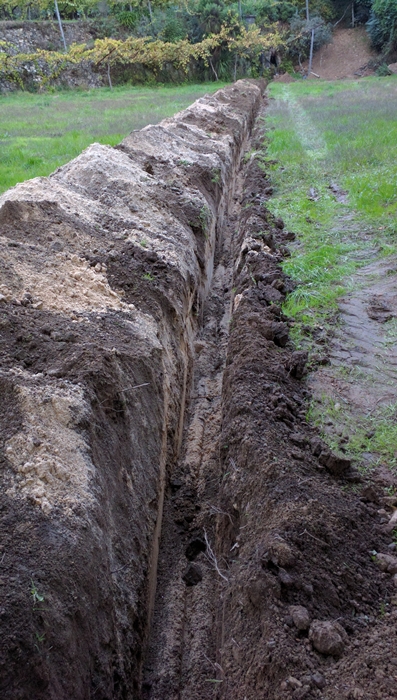

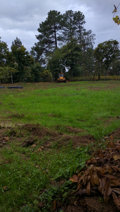

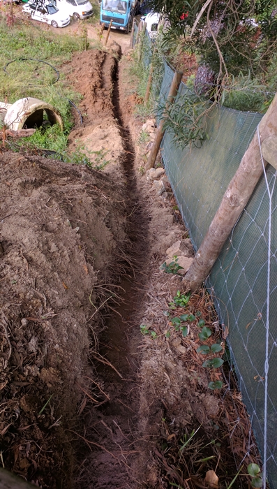

a abertura da vala tem 2 episódios, a zona facil e a zona dificil. A facil foi feita por maquina, cerca de 100 metros, a dificil foi feita á mão, cerca de 260 metros
inicio de abertura de vala na zona mais facil
abertura de valas.jpg (275.01 KiB) Visto 12442 vezes
abertura de vala1.jpg (322.75 KiB) Visto 12442 vezes
abertura de vala2.jpg (335.22 KiB) Visto 12442 vezes

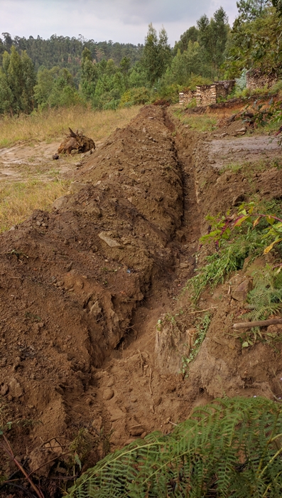

cont:
abertura de vala3.jpg (316.25 KiB) Visto 12441 vezes
abertura de vala4.jpg (322.04 KiB) Visto 12441 vezes
abertura de vala5.jpg (347.17 KiB) Visto 12441 vezes

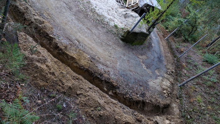

local final, onde vai ser construída uma casota para albergar a turbina e o gerador assim como os dispositivos de corte
local onde vai ficar a turbina.jpg (361.89 KiB) Visto 12440 vezes

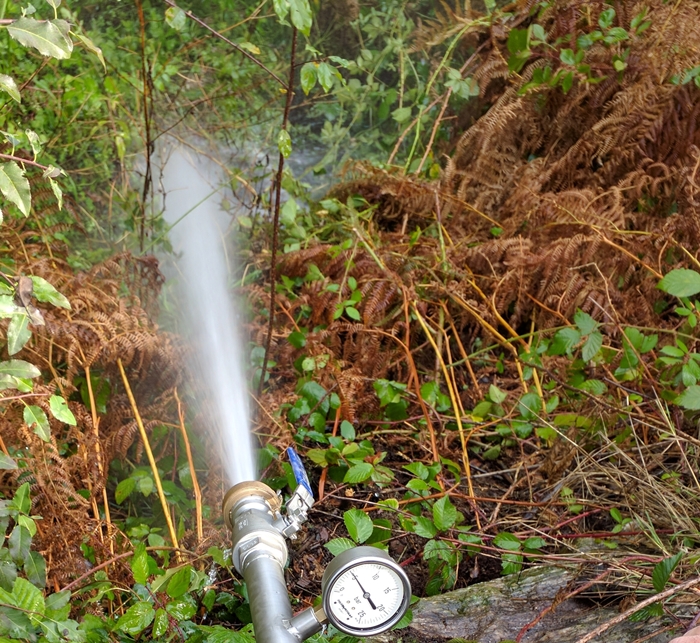

testes de tubagens e uniões
teste tubagem em carga.jpg (364.69 KiB) Visto 12438 vezes

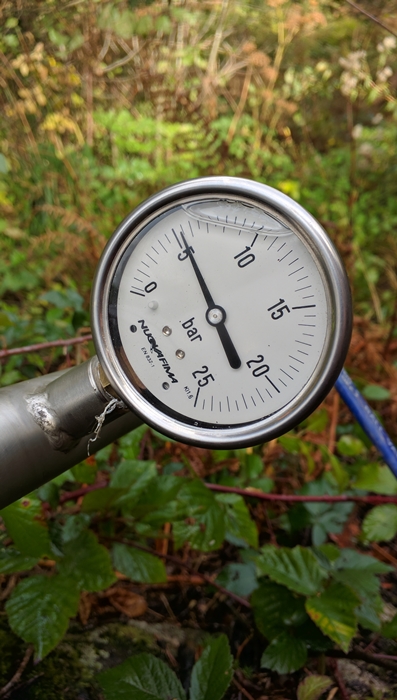

imagem da pressão relativa do sistema
pressão relativa do sistema.jpg (222.67 KiB) Visto 12438 vezes

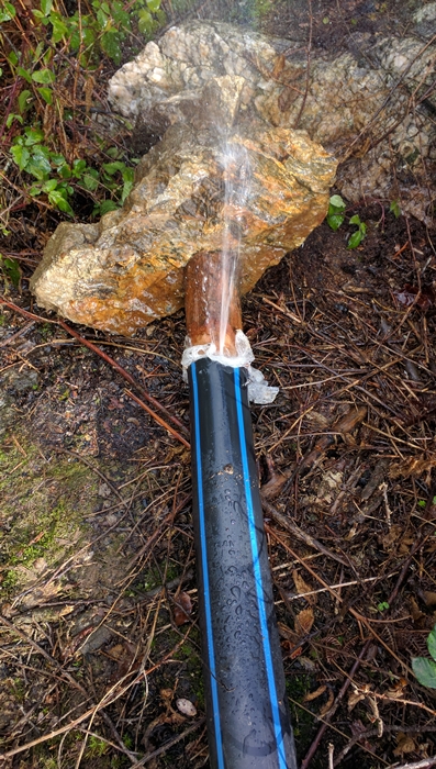

ensaio com um dos possíveis injectores
ensaios do sistema.jpg (511.1 KiB) Visto 12438 vezes
