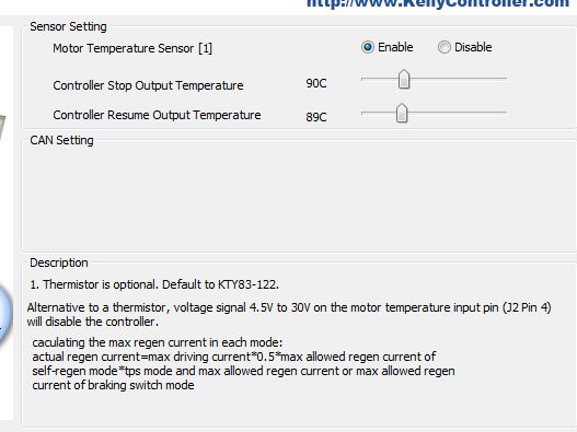

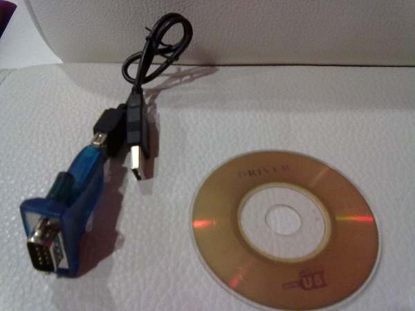

Chegou o cabo para ligar ao controlador, e conseguir mudar alguns parâmetros, para ver se consigo atenuar o aquecimento do motor. Alguma sugestão?
Sw Predator 75 Ah
http://mp.portelinha.info
Re: SW - Predator 5000 - Ogadiv
Como ninguém tem as baterias que tu tens, nenhum exemplo deverá ser seguido. Terás tu mesmo de começar com os parametros por baixo, e ires aumentando até encontrar uma armonia entre o que que gasta e o que anda.
Esses ultimos parametros que postaste, pensei estarem bem mais reduzidos. Experimenta colocar o Max Motor Current em 30%. Se bem entendo, sendo 350A o maximo que o controlador dá, ficará ainda com 105A de pico. Nem todas as suas irmãs o dão.
Ouvi o HR dizer que se a mota puxar mais de 120A em pico, já está a ultrapassar seus limites. Outra coisa que disse foi que se pode colocar a mota no descanso central e ao acelerar a fundo, o consumo deverá andar por volta dos 10A. Até, para quem tem CB, que queira ajudar a verificar esse valor, o pode fazer e publicar, para podermos comparar. Obrigado a todos desde já!

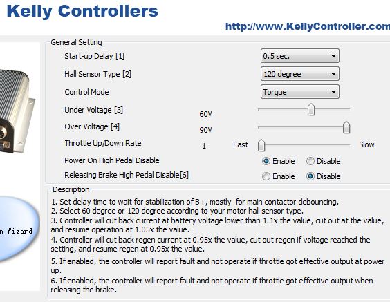

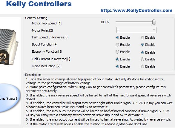

Obrigado JR pela tua disponibilidade, já agora coloco mais umas imagens das configurações atuais

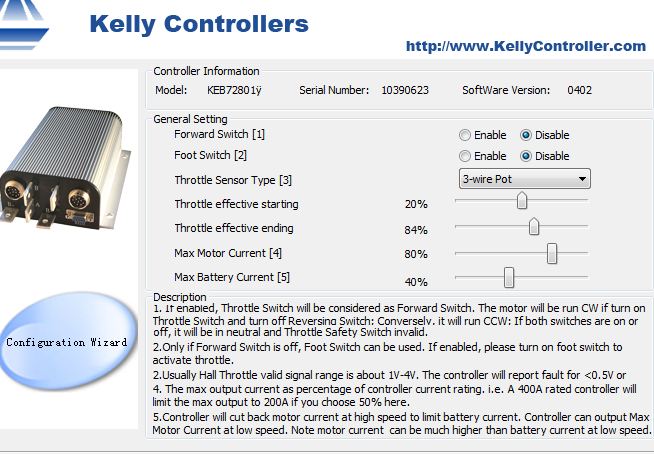

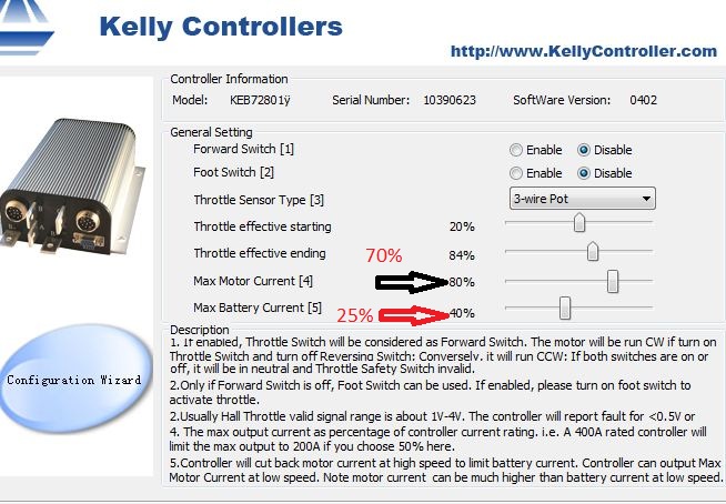

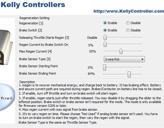

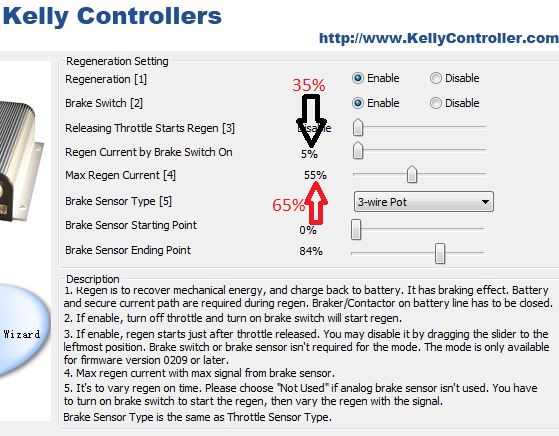

Após aceder ao controlador, hoje foi dia de testes para tentar afinar a máquina e evitar o consequente aquecimento do motor.
As sugestões do Jorge e do RJSC foram colocar:
Max Motor Current: entre 20% a 30%
Max battery Currente: a 100%
Após colocar o motor currente a 30%, para arrancar tinha que ter a ajuda dos pés, tal é a lentidão dela. Fui aumentando esse valor, após várias testes, que ficou no valor da imagem em baixo (70%).
Quanto à battery current, tem o máximo de 70%, e também após vários testes decidi colocar no valor em baixo (25%), isto faz com que o gasto dos ampares não ultrapasse os 105A/110A.
A mota ficou mais lenta, quer no arranque, quer o tempo para atingir uma velocidade mais elevada, mas não atinge picos de quase 200 ampares como acontecia primeiro. Não sei se isto irá contribuir para um menor aquecimento do motor.
O que aconteceu também foi que a regenerativa ficou muito mais fraca e eu aumentei-a.
A imagem apresenta os valores que tinha antes das alterações.
O que eu pedia a todos os camaradas elétricos, era que me dissessem a vossa opinião sobre estes valores do controlador, e aos colegas predatorianos, me fizessem o favor de me dizer os valores que têm nas vossas motas.
Obrigado a todos.

Não te posso ajudar nisso.
Ainda nem consegui instalar o cabo e ja foi testado num pc com o win 7 nem da sinal lol .
Desculpa o off topic :mrgreen:
