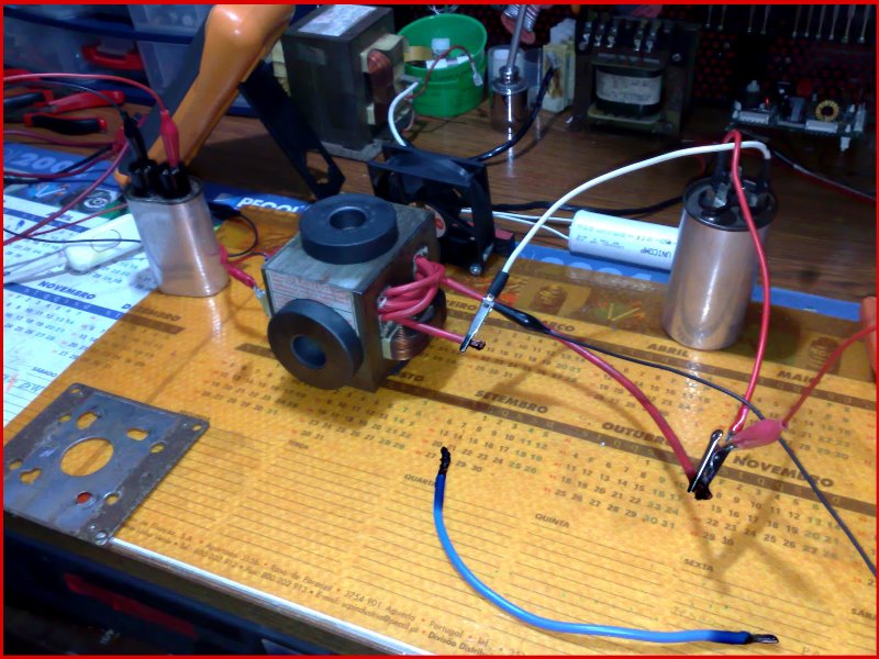

Autor do tópico - Moderador
Boas....
No seguimento da foto anterior!
Antes de continuar o trabalho da fonte, como sou muito curioso, já que estava com as "mãos na massa", fiz mais umas experiências com o transformador.
Coloquei outro cabo de 6mm2, com mais voltas no secundário do tratransformador, um capacitor na saída, à volta das chapas de ferro do transformador coloquei 4 magnetos, de magnetrons de microondas, para aumentar a campo eletromagnético.
Depois de ligar, estava a dar 4,95v, claro que com mais voltas aumentou a diferença de potencial.
Para minha surpresa a amperagem aumentou em aberto para 42 Amperes! E o transformador começou a fazer mais barulho referente ao maior campo eletromagnetico.
Por isto decidi colocar um cooler, porque fiquei com receio de danificar o indutor primário.
Bem quando fechei o circuito!!!!!!!! Bolas... não estava à espera! Fez uma chama azul, os cabos ficaram colados, não consegui descolar, ia caindo tudo para o chão, tive que desligar no iterruptor, na entrada 230v.
Não faço ideia da corrente com o circuito fechado, pois o amperimetro foi parar ao chão.
Não estava à espera de tal desfecho !
E esta experiência deu-me a ideia de construir um aparelho de soldar. Por agora não, mas mais para frente quem sabe.
Precisava era de arranjar transformadores de microondas, com o indutor primário bom!
Fica aqui a experiência, e a ideia, para construir um soldador, claro com mais testes, e componentes.
Por agora não tenho tempo para isto.
Abraços.....

Fazes-me lembrar o Albert!!Emanuel Couto Escreveu:Boas....
Abraços.....

Não devias ter posto os imans no entreferro.
Um dos grandes problemas dos transformadores de micro-ondas é precisamente para poupar no cobre no primário deixarem o núcleo já magneticamente saturado.
Com os imans ainda saturaste mais aumentando o aquecimento, o consumo no primário e diminuindo a eficiência.

Como é que achas que o Albert chegou lá??? foi com experiencias! deixa o homem tentar até ficar com os cabelos em pé.RJSC Escreveu:Não devias ter posto os imans no entreferro.

A respeito ao transformador ficar saturado, e com pouca eficiência devido aos magnetos!
Não sei! Só sei que mandou cá um arco na saída com o circuito fechado, que mete respeito.
Ainda bem, que desta vez estava com luvas.
Abraço.

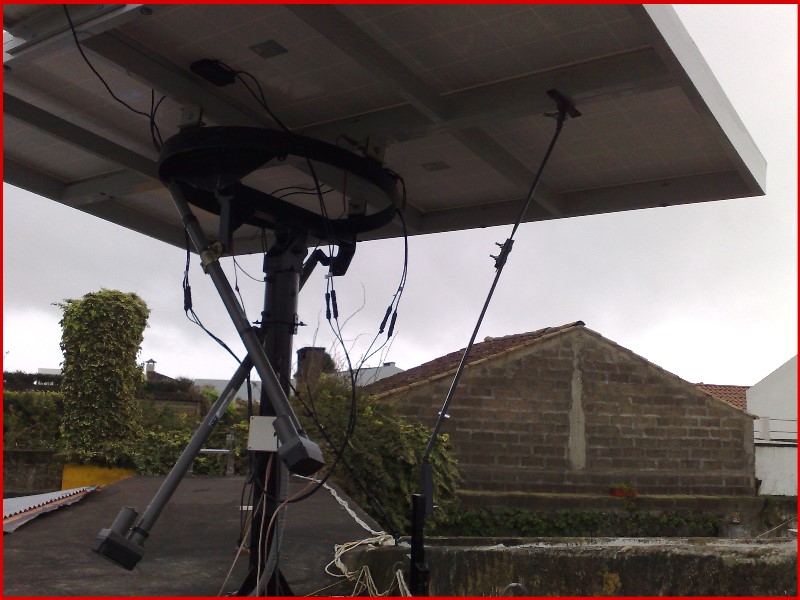

Boas!!!
Na semana passada aqui pelos meus lados tivemos ventos fortíssimos, parecia que a casa ia pelos ares…..
Estamos acostumados a ventos fortes, mas este dia foi demais, era cada rajada!!
Como sabem, tenho uma estrutura bem forte, para prevenir casos destes.
Mas a minha estrutura tem um ponto fraco os rotores, pois uma pequena folga nas fixações dos mesmos, e no próprio rotor, no centro da estrutura, representa uma grande folga na ponta.
Isto representa uma trepidação nada saudável para os rotores, com ventos fortes claro.
Por isto decidi construir um suporte regulável fora do centro, com a estrutura totalmente na horizontal, para ter menor exposição ao vento.
Foi construído em ferro, foram cinco peças, duas foram temperadas para ficar com maior rigidez.
Também levou um rolamento na peça fixa aos painéis, para ficar giratória, e um rasgo na peça central, para ficar ajustável.
Ainda deu um bocado de trabalho, mas valeu a pena, não tem nada a ver!
A estrutura já não mexe, valeu bem o trabalho….
Só vai ser colocada, quando houver ventos fortes.

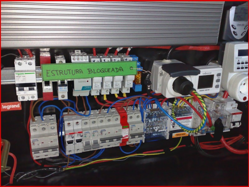

Falta colocar no painel, um aviso! Estrutura trancada.
Só espero que demore muito tempo até voltar a fazer ventos ciclónicos daqueles.
Abraços ...

Isso não está com uma inclinação demasiado pequena?
para se tirar o maximo deveria estar aí com un 50 graus nesta altura do ano!!

A respeito da minha foto dos meus testes com um transformador de microondas!
Sim há maneiras de aumentar, a tensão no secundário do trafo.
Uma delas é aplicar fio mais fino, e dar mais voltas no secundário.
Se não houver esta possibilidade, outra maneira, mais complicada para leigos na matéria, é a retificação de meia onda, aproveita um semiciclo da senoide, para gerar na saida uma corrente DC (corrente continua) mas pulsante.
Com um capacitor em série com o indutor, ele vai se carregar no pico da senoide positiva, e a corrente vai fluir através de um diodo colocado em paralelo no indutor, completando o ciclo.
Quando o ciclo for negativo, a corrente vai circular, no sentido contrário, mas com o diodo inversamente polarizado, vai se comportar como um isolante e a corrente vai ter que seguir em frente para a carga, como o capacitor já está carregado, com a tensão do pico positivo, aí vai somar as duas tensões, se for 5v, vá para 10v, e aí por adiante...
Se colocarmos mais capacitores, e diodos, poderemos, ir sempre aumentando a tensão, mas atenção aos valores, dos limites dos componentes empregues na multiplicação!
Claro com este sistema poderemos fazermos muita coisa, depois até poderemos fazer uma retificação de onda completa, filtrada, ou tornar a descer a tensão, etc!
Depois o projetista do circuito, que eventualmente quer criar, vai avaliar quais componentes mais adequados para completar o processo.
A maior amplificação que fiz, apesar de um processo diferente, foi com uma bateria AA1,5 v, foi aos 3000 v, para ionizar uma lâmpada xenon, mas só por milésimos de segundos.
Foi um projecto que tive de construir, há uns anos atrás, de um ring-flash para colocar numa objetiva macro.
Mas atenção! Vai aos 3000 v, só em pico!
Para manter uma lâmpada dessas acesa, é outra história! Teriamos que ter uma fonte de alta tensão bem robusta.
Apesar de haver outras maneiras de amplificar eletricidade, ficamos por aqui.

Infelizmente voltou a fazer ventos fortes na minha zona, felizmente tenho o braço oscilante para trancar a estrutura na horizontal, o tempo já melhorou, só está nevoeiro.
Por isto desenvolvi um avisador de alta tecnologia no quadro.
Abraços…….

Pahhh agora desiludiste-me!!!! eu á espera de led´s a piscar e uma sirene e tu colocas aí um papel!!!!
Esse Orbis que aparece aí é o Astro Nova City?? crepuscular astronomico?
Por acaso também tenho um ainda não está aplicado.

Apesar desses actuadores darem para 250Kg a estrutura ficava bem era com estes.
Eu comprei um superjack 18" para a elevação da estrutura dos painéis, mas troquei com um destes que tinha na parabólica, dá outra segurança.

Boas!JMLorenzo Escreveu:Boas
Este motor é bonito!
Os meus motores tem a potência! (4500N equivale a 450 kilos)
Velocidade carga máxima, 4,2mm/s
Comprimento do veio 600mm
Carga estática 9000N
Foram os mais potentes que encontrei .
Segurança acima de tudo.

Boas!pnunes Escreveu:Pahhh agora desiludiste-me!!!! eu á espera de led´s a piscar e uma sirene e tu colocas aí um papel!!!!![]()
Pahhh eu desiludi-te!!!!
Esta foi de propósito! O tipo da eletrônica a colocar um aviso de papel!!!!!
Quando tiver paciência, vou colocar um led a piscar.
O ORBIS Astro Nova City, é um Interruptor programado!
Na foto é um contador!
O meu é um ORBIS contax 3221so, é um contador analógico.
Abraço.
