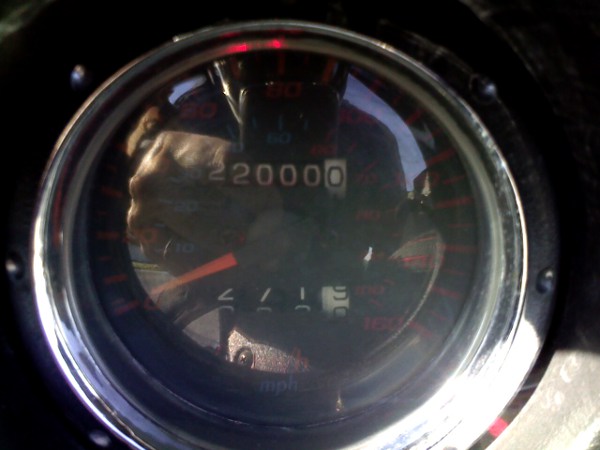

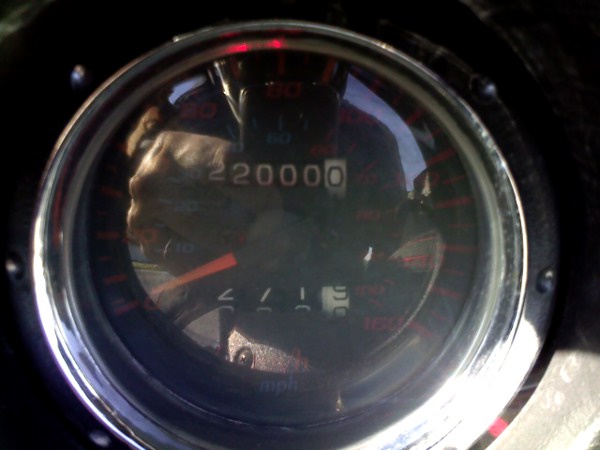

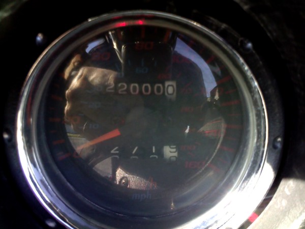

A Predator chegou hoje aos 22.000 kms! :D
22K
22K
Agora as más: :?

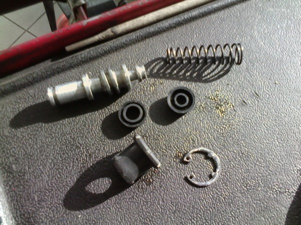

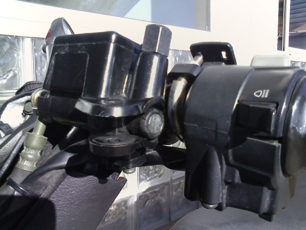

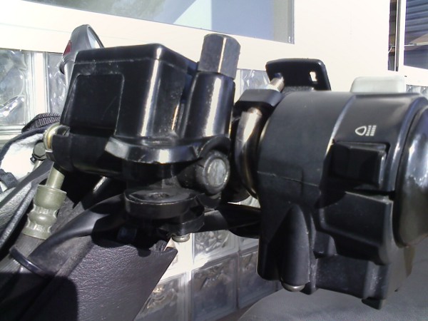

Quem já passou pelo DB do HP78 sabe que as Predators trazem borrachas de muito má qualidade. Pelo que parece as Bereco são um pouco melhores, mas na Predator mais tarde ou mais cedo as borrachas vão rachar e desfazer-se...

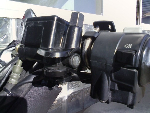

Há uns meses reparei nuns pingos de óleo na zona por baixo do guiador, vi que eram dos travões mas não liguei muito pois deixou de pingar sozinho. Ultimamente tenho andado com os muffs que cobrem toda a zona dos punhos. na semana passada notei os travão traseiro com pouca pressão e quando travava a maneta encostava nu punho. Decidi tirar os muffs e verificar os travões. Descobri que os muffs estavam cheios de óleo por dentro e que o depósito do travão já tinha muito pouco óleo.
Repus o nível do óleo e continuei a usar a mota. Na primeira oportunidade resolvi desmontar a bomba de travão e descobrir a causa da fuga. Com os elementos da bomba desmontados comecei a procurar nas casa de peças, mas a resposta era sempre negativa. Contactei um importador Jonway que também não tem peças para reparar a bomba. O preço de um conjunto novo fica perto dos 50€. :o
Entretanto ligo para o Humberto da SW, várias vezes mas nunca me atendeu. Continuo a procurar vedantes tanto nas lojas como online, mas nada encontrei. :x

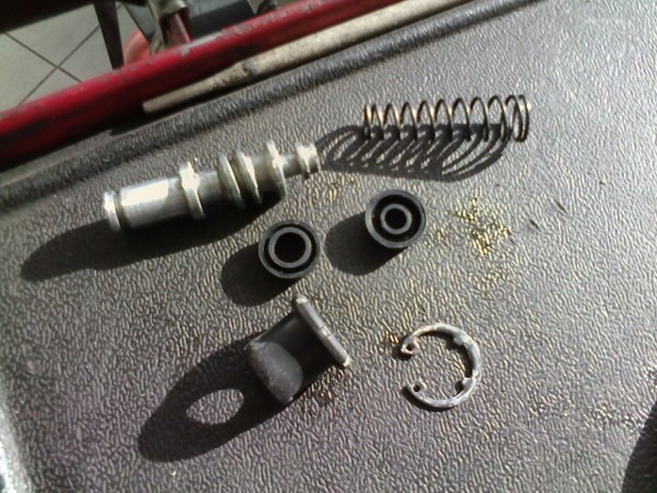

A borracha exterior é só um guarda-pó, mas também está rachada.

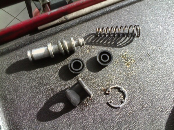

Os vedantes que preciso de substituir
Farto de andar a gastar combustível voltei a montar os vedantes na bomba, troquei todo o óleo velho nos 2 travões e tenho andado com ela sem muffs para ir verificando as fugas. Por enquanto não pinga muito mas o problema já está nos 2 travões.

Com este cenário negro resta-me tentar comprar umas bombas novas como o HP78 fez. Não queria comprar iguais pois sei que terei o mesmo problema no futuro. Gostava de arranjar uma alternativa de marca, talvez em peças usadas de scooters em que se consiga arranjar peças para reparação.

Completamente de acordo, também os meus estão assim. Mas por enquanto ainda não vi qualquer fugas.

esse foi o prob que em tempos relatei.... :evil: trocaram-me a bomba... e até agora ainda não notei nada. Esperemos pra ver...

Aparentemente a mexida e troca de óleo nos travões teve efeito e parece já não pingar tanto como pingava. :D
De qualquer maneira vou andar de olho nisto.
Tenho andado a pesquisar por sites de peças de moto usadas,e acho que a melhor solução é mesmo trocar estas bombas por outras da Nissin ou Brembo. Além de melhorar a travagem não haverá problemas com futuras trocas de vedantes.

paulogil Escreveu:Completamente de acordo, também os meus estão assim. Mas por enquanto ainda não vi qualquer fugas.
A borracha que se consegue ver é o guarda-pó, quando esta não faz o que deve, entra poeiras estraga a interior que faz a travagem, que é o retentor. Por isso a exterior se tiver mau aspecto não que dizer que o retentor esteja estragado, mas em breve a sua saúde ficará afectada.
