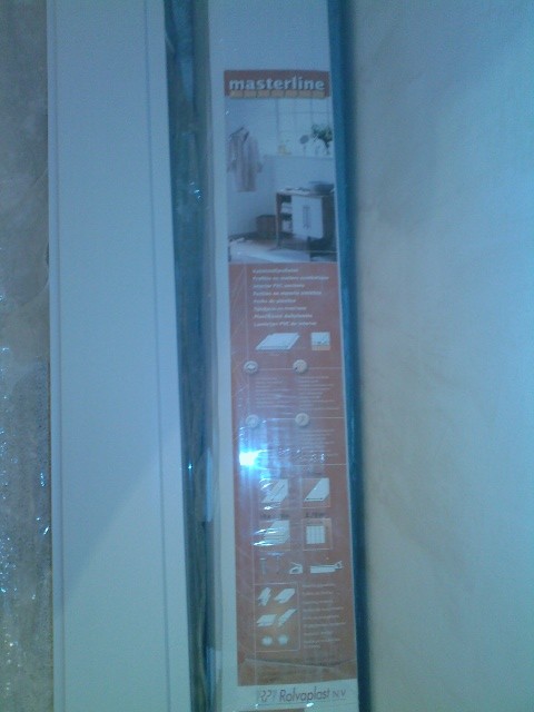

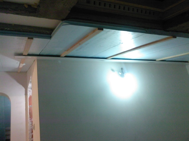

olá a todos
cá estou eu novamente...
finalmente consegui acabar uma divisão (uf! estava a ver que não ) acho que o resultado até ficou bastante razoável, aliás nunca pensei que ficasse tão bom (na minha perspectiva claro ) uns acertos aqui e ali, mas a espuma vai efectuar o acabamento no final de forma a conseguir uma área totalmente isolada.
deixei apenas por fechar aquelas duas pequenas zonas junto à janela, a fim de ver como decorre o inverno e respectivas chuvas, para não ter nenhuma surpresa desagradável (assim espero)
realmente para uma só pessoa dá bastante trabalho e houve alturas em que já estava a , mas enfim paciência também é algo que aprendemos a ter com o tempo
só tenho pena de não conseguir ter mais tempo disponível para avançar mais depressa, mas temos que ter calma e tentar conciliar tudo...vamos fazendo.
já cheguei à conclusão que as ripas não vão chegar, devo precisar de mais 25%.
e agora deixo a conversa e posto as fotos para verem

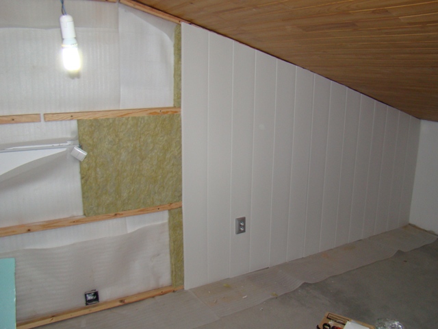

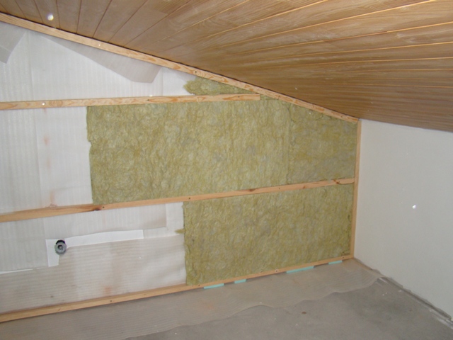

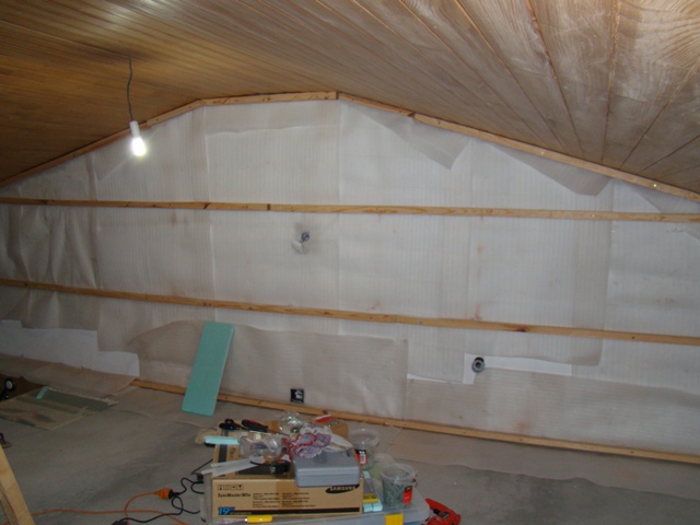

pessoal, tenho pena que só vi este tópico agora, ando á um ano a bricolar o sótão (60 m2) para ficar aproveitado para habitação, a minha vivenda é 1º andar e pega pelos corredores a outra vivenda (são lotes de duas casas- geminadas).
comecei por fazer a parte eléctrica, passei cabos de dois quadros eléctricos diferentes, 16a para tomadas 10a para luzes, coloquei tomadas eléctricas em todas as paredes, coloquei tvcabo e deixei umas caixas para passar fios, e coloquei 4 pontos de luz. tudo feito por moi.
depois a cimentei o chão e reboquei as paredes 3m cúbicos de areias mais 20 sacas de cimento, tudo levado lá para cima á mão (aqui tive ajuda de amigos e família) e alguns 100 garrafões de 5l de agua.
depois o telhado tem placa e 2 janelas então comprei ripas (na serração) fixei-as ás vigas (não fixei aos blocos porque ficava menos seguro) deu uma trabalheira desgraçada furar as vigas com um berbequim, 4 ou 5 broncas de 6mm.
depois comprei esferovite e lambril de pinho natural, fui "pregando" o lambril e colocando o esferovite, pelo que li aqui devia ter ido para roofmate (mas como tem placa pode ser que..)
já dei o tratamento no tecto e dei a primeira de mão de verniz.
as paredes estão apenas rebocadas, nas laterais tem um pouco mais de 1 metro de altura nos topos tem mais.

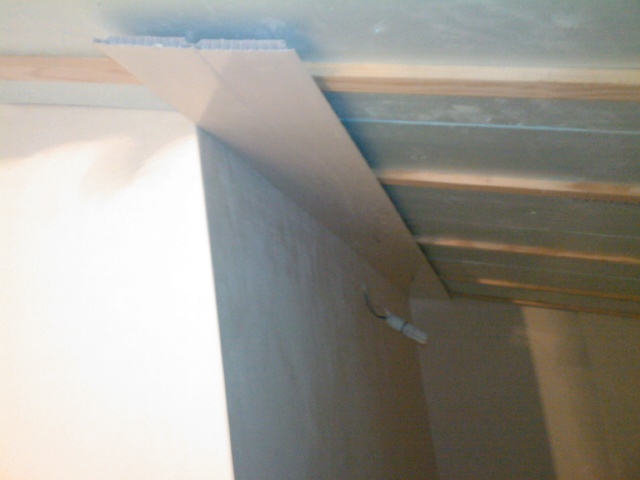

andei a testar o lambrim e a aplicação não parece complicada!(com a ajuda do agrafador eléctrico) só que enganei-me e instalei de pernas para o ar quando for a valer espero que isto não se repita, senão
resolvemos (eu e a maria) que vamos instalar deste nos dois opens (sala de estar/escritório e sala de brincar) e quarto de banho , aliás optámos por aplicar tudo em pvc, pelos seguintes motivos e mais alguns :
* é incombustível
* não precisa de pré tratamento e o bicho não pega
* resiste à humidade
* representa muito menos peso para a estrutura
* mais fácil de trabalhar
* mais em conta (pelo menos este) face à madeira
* e por aí fora
talvez não seja tão bonito nem tão agradável ao tacto, mas não se pode ter tudo e os prós são muito mais que os contras
nas restantes divisões (2 quartos e dois closets) estamos a pensar aplicar também pvc mas a imitar madeira, neste caso o custo dispara, mas lá terá que ser.

boas,
continuo na minha saga de aproveitamento do sotão e cada vez esta mais perto de estar concluido, e lembrei-me, vou fazer um manual a contar como fiz, tenho fotos de todos os pontos e vou tentar assim que tiver tempo deixar aqui um manual que vos pode ajudar ou não. lol
um abraço

Mensagem por jackslater »
gosto de fazer as coisas certinhas e o tempo não dá para tudo pensei que até domingo que vem ia ter a 2ª de mao de verniz no tecto, a parede que encosta com o vizinho isolada e ainda acabamentos vários mas estou atrsado e logo o manual que prometi esta atrasado. mas para os mais interessados/urgentes deixo aqui umas fotos do isolamento da parade.
aquela tomada na parede deu cá uma trabalheira.
