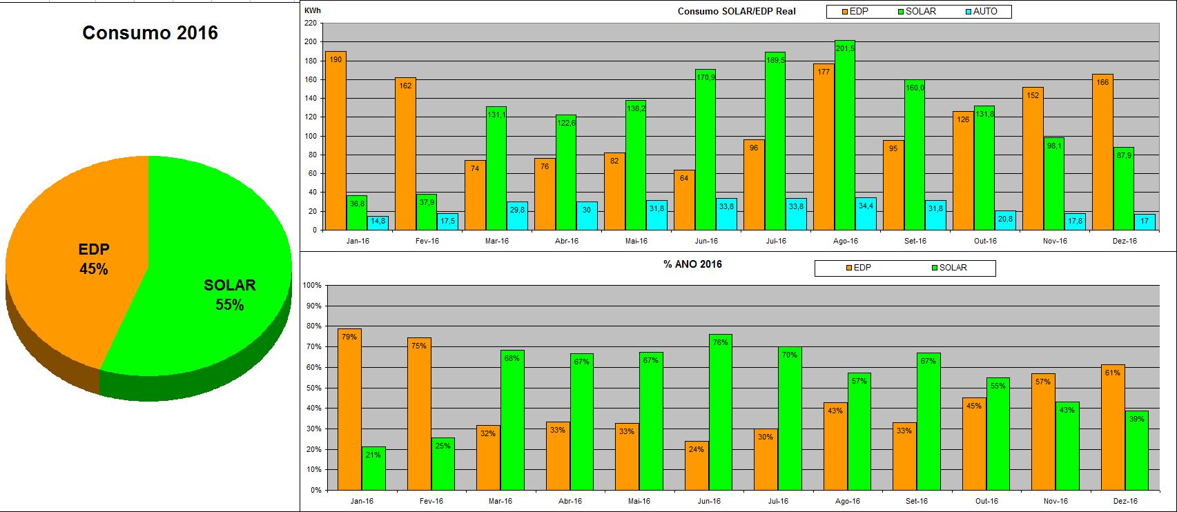

Vamos lá fazer uma pequena actualização.
Com uma produção e consumo real de 1506,3 KW e auto consumo de 313,3 KW neste caso sempre escapa algum para a rede.

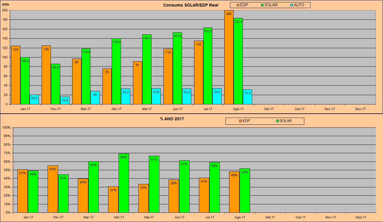

Já era tempo de actualizar.
Desde o inicio do ano uma produção de 1321,3 Kwh. Tive um consumo exagerado da rede nos últimos dois meses pois tive de tirar o ar condicionado do solar, o inversor não se estava a entender bem com ele. Ainda assim continuo com consumo anual de 52% solar versus 48% rede.

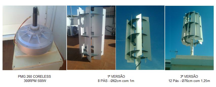

Nestes últimos meses tenho andado entretido com as VAWT.
Não tenho ligado à produção que é residual, tenho estado mais focado na rotação:
na 1ª versão em rotação livre dava 30rpm por cada 5kmh de vento ou seja para chegar às 300rpm preciso de ventos de 50Kmh, o máximo que consegui foi 225rpm
numa 2ª versão com diâmetro de 90cm e 12 pás de 1,25m para as mesmas 30rpm o vento já era de 8/9Kmh, conclusão com diâmetro maior ganha-se no torque mas perde-se na rotação.
na 3ª versão é preciso vento de 6/7Kmh para as 30rpm mas desde que o montei ainda não houve vento superior a 20kmh para o experimentar a serio.

Pelo que tenho lido sobre o assunto nao e so o diametro e numero de pas mas tambem o angulo de ataque das mesmas que possibilita mais torque, alias ha exmplos de pas com angulo ajustavel.

rjsc2000 Escreveu: ↑segunda set 04, 2017 10:51 pm Muito bom. Parabéns
Que motor é esse?
É um alternador axial 3 fases de ímanes permanentes, 300rpm 500W.
