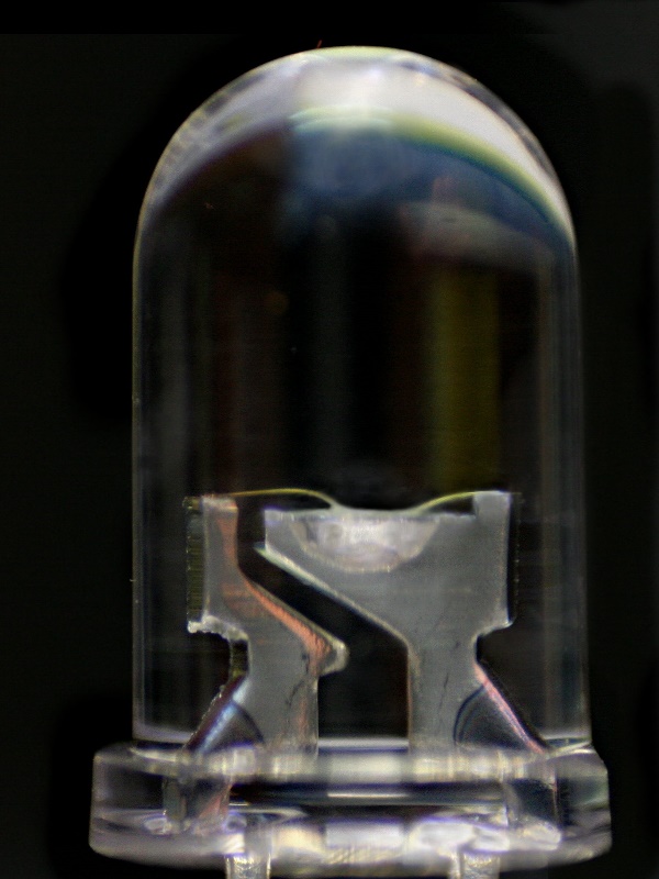

Boas malta das renováveis!
Esta foto de um led de alto brilho, foi registada por uma lente macro, construída por mim.
Dá para ver com mais detalhe, um pequeno led de 5mm, garanto-vos que ainda não está em mais nenhum dos meus sites de fotografia.
Como sabem aqui no fórum não da para postar fotos da alta resolução, ai sim dava para ver com maior detalhe, tentei ajustar a resolução máxima permitida, mas perdeu muita qualidade.

Mesmo assim não está mau,
e a lente macro contruida por ti? é uma lente invertida?
andei eu a dar um balurdio por uma Canon 100mm 2.8, se sabia falava contigo!
pnunes Escreveu:Mesmo assim não está mau,
Boas!!!!!
Bem nem imaginas o dinheiro que já gastei em material fotográfico !!!!!!!
A respeito da objetiva que construi!
Ao princípio até cheguei a utilizar esta técnica, objetiva invertida.
Mas apesar de ter uma boa ampliação, retira muita luminosidade aos macros, sem falar numa imagem um pouco distorcida, e com pouca profundidade de campo.
Esta foi construída de raiz, utilizei várias lentes, de várias objetivas, mecanismos de regulação, até tive que mandar fazer, algumas peças num torno, numa oficina local.
Deu muito trabalho....
Claro que não foi de um dia para o outro, foi resultado de muitas pesquisas, muitas tentativas....
Muitos erros.....
Mas sobretudo foi um desafio, que muita gente, duvidava que o conseguisse.
Já tinha muitas lentes macro, inclusive originais da CANON, mas em nada comparadas com a minha.
A objectiva foi vendida para uma pessoa aí do continente.
Esta foto foi registada com a objetiva http://olhares.sapo.pt/quem-es-tu-0-0-foto1604291.html
Abraço.
Canon 100mm 2.8, e uma objetiva com boa qualidade.....
Tenho uma 300mm.
(Esta foto foi registada com a objetiva http://olhares.sapo.pt/quem-es-tu-0-0-foto1604291.html)

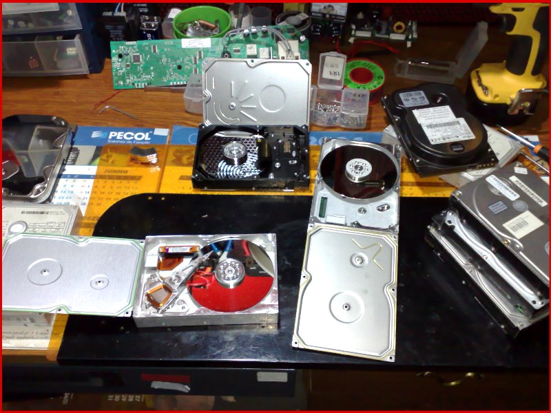

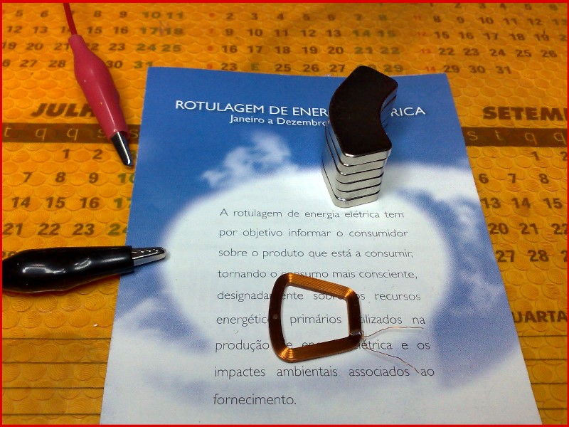

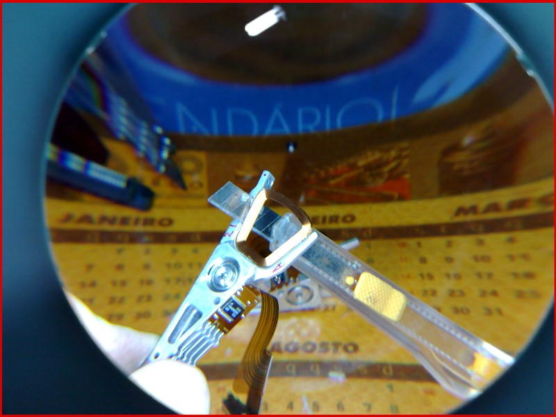

Boas, malta das renováveis!
Desde que ando em numa onda de produzir energias renováveis fiquei mais atento a tudo o que poderíamos retirar partido, para produzir energia.
E como trabalho com informática, sempre tenho material avariado em muita quantidade, mando para a reciclagem e dá para ganhar algum.
Há dias estava com um disco rígido aberto, e ao ver o induzido e magnetos, que faz movimentar as cabeças de leitura e gravação, lembrei-me logo de energia eólica.
E aí pensei fazer uma brincadeira, um pequeno gerador.
Os magnetos são muito bons, e o induzido só de passar um magneto rápido por ele, já gera alguma tensão.
Claro que com este fio, como é muito fino, é bom para gerar alguma tensão, mas para maiores amperagens não é grande coisa.
Mas isto é mesmo para uma brincadeira, o pior é que acho que não vou ter induzidos e magnetos suficientes, para fazer o que pretendia!
Porque alguns dos discos têm material diferente, e queria as rodas elaboradas com material (magnetos, indutores) que contenha a mesma potência.
Devia ter guardado mais discos, mas vamos lá ver se os que tenho chegam!
Abraços…….

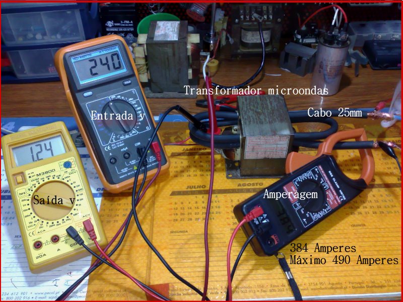

Tive esta semana uma encomenda inédita, para um laboratório, construir uma fonte de alimentação de ( 1,5 V / 300 A / DC) .
Já que eles não encontraram no mercado, fontes com estes valores.
Confesso que nunca vi, nem construí tal coisa….
Mas como dificilmente “digo não a um desafio”, resolvi colocar mãos à obra…
E também vai dar uns €€.
Nos testes que fiz, com o circuito em aberto, debitava exactamente 20 Amperes, fechei o circuito com um cabo 6mm2 multifilar, foi aos 490 Amperes, mas com um fio de maior calibre, resultaria uma maior Amperagem!
Ao registar esta foto, fiquei com a marca do cabo nos dedos, dá para ver no canto direito da foto, o fumo do cabo a aquecer, e a queimar-me os dedos, os 384 Amperes, foi o registo com a corrente já em queda, porque foi aos 490 A , mas como o telemóvel leva um certo tempo a disparar os dedos começaram a queimar. :cry:
Mas o cliente só pretende 300 A / 1,5 V, portanto vai ficar com maior Amperagem, que é sempre bem-vinda, só a voltagem, tem que ser mesmo 1,5 V.
Mostro aí na foto a parte principal da fonte, claro que vou colocar, um bom capacitor, uma ponte rectificadora de onda completa bem robusta com dissipadores, uns filtros, um cooler de grande desempenho a 230v, com controlador térmico, um led avisador, uma caixa em chapa galvanizada, e talvez mais alguma coisa!
Só coloco este trabalho aqui, porque para mim, é algo mesmo estranho, nunca vi uma fonte com tais características, sobretudo com esta amperagem e a voltagem de uma pilha AA 1,5v.
Bem se calhar deve haver, nunca pesquisei sobre isso, não sei!
Nem sei para que é que vai ser utilizada!
Abraços …
