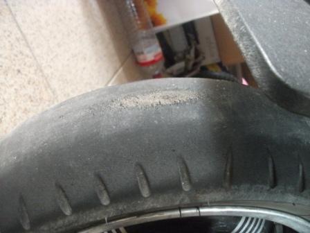

ok é oficial... tenho o pneu na lona... :( com 8003 km realizados! (montado atrás, o Michelin da frente está como novo...)
É 1 Metzeler ME 7-TEEN (penso eu :roll: !) 130/60-13 M/C 53L
Estou a pensar meter mãos à obra e trocá-lo eu... :o
:?: Onde comprar?
:?: O que comprar? (marca)
:idea: Dicas para a substituição do pneu, alguém tem? (como o fazer? cuidados a ter? etc...)

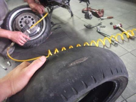

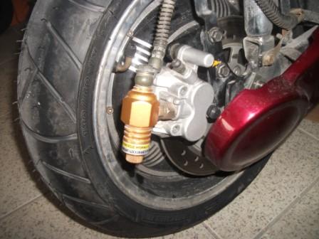

Eu estou convencido que o tipo de condução que é condicionante com os percursos que se fazem e o piso onde se anda são a principal condicionante.
Eu tenho um amigo que comprou um carro igual ao meu e enquanto eu fiz 60000km com os mesmos pneus ele trocou-os ao fim de 40000... eu na altura quase só fazia auto estrada!...
Aqui ficam as fotos da troca...
