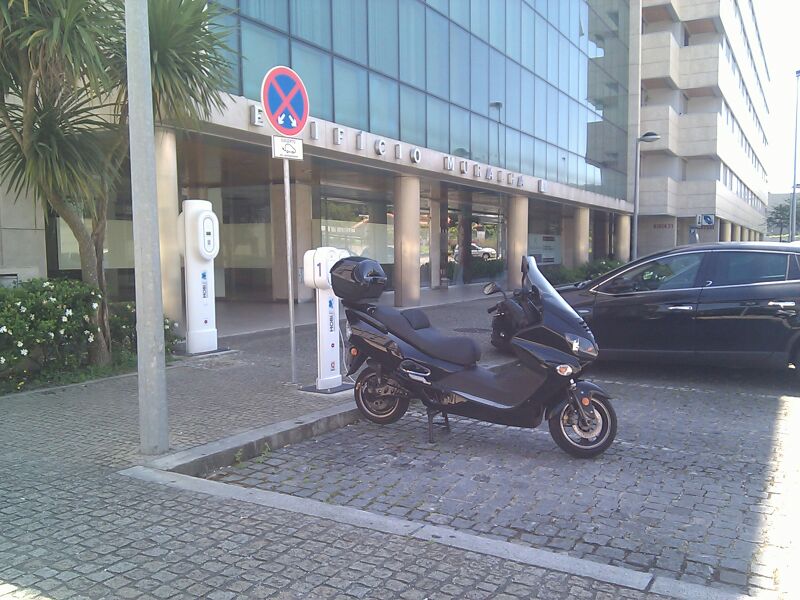

Em braga ja com 61 km feitos

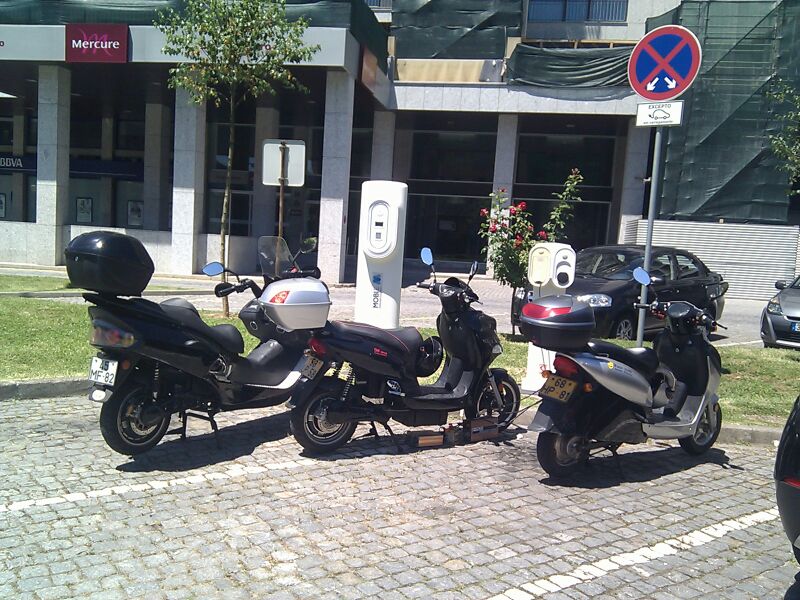

Hoje foi dia de passeio..... Valongo - Braga 61 km. Depois Braga - Felgueiras e por fim Felgueiras - Valongo conclusão mais 170km feitos ainda no rescaldo da 6a concentração de eléctricos em Ovar.
Carregamento de 2.56 kw em Braga + 2.58 em Felgueiras e agora esta no ninho a carregar quase por completo como mostra fotos

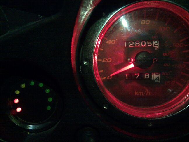

Rescaldo do fim de semana electrico:
Sabado: 122km
Domingo: 178km = 300 kms!!!!!!!!!!!1

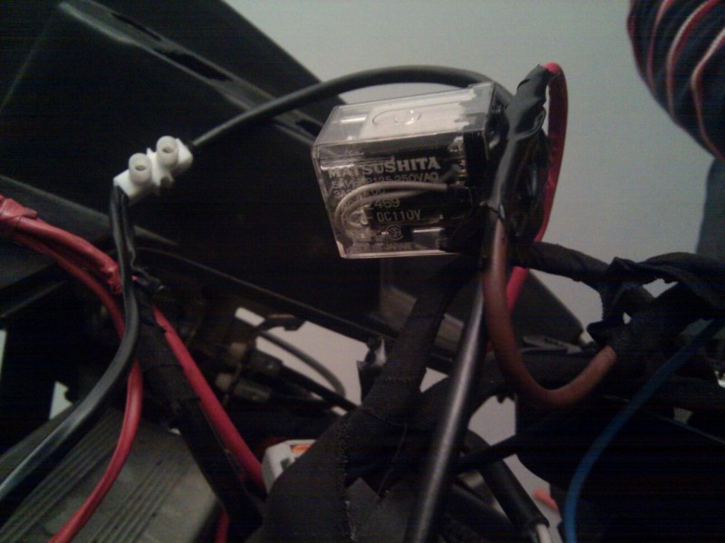

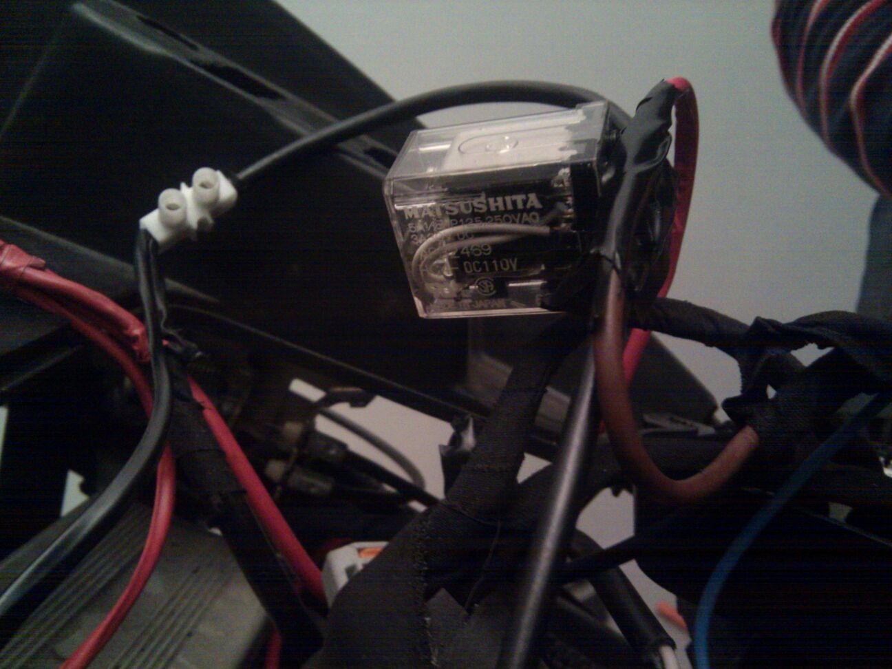

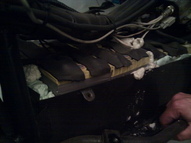

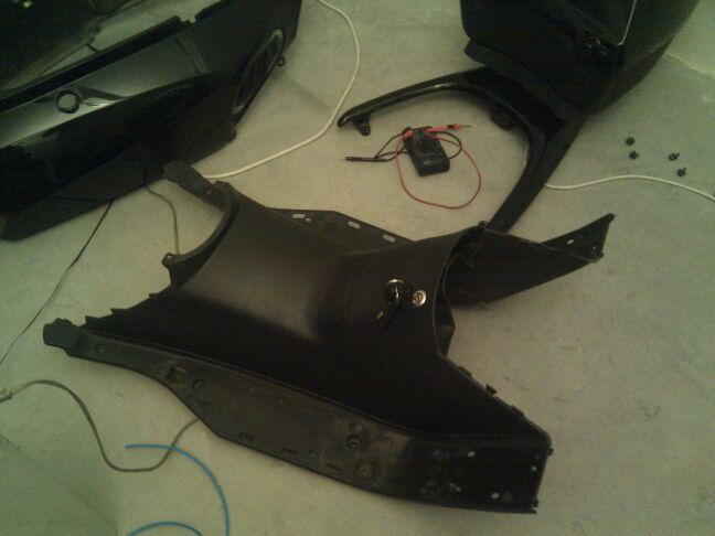

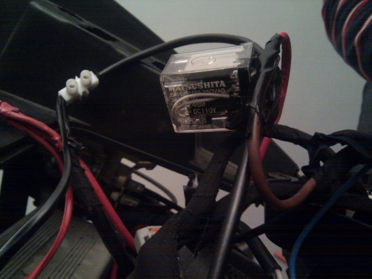

Finalmente carregador a funcionar em pleno e dentro da mota.
Esta qualquer coisa made by Jorge Rocha
