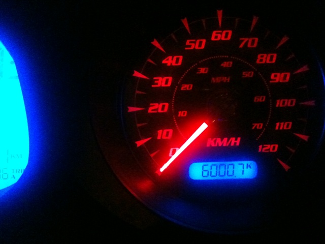

A minha Super-ZEV continua a andar bem e já passou os seus primeiros 6 mil quilómetros. Esta marca, para já, coloca-a no top 50 de eléctricas daqui do fórum. Amanhã, faz 99 dias de vida. Quem diria que o tempo passa tão rápido... ;-).
O erro do "Encodr" continua a aparecer. Vou ver se falo para a Masac brevemente. O facto de este erro aparecer com mais frequência, incomoda-me. Na minha ZEV isto aparecia com pouca frequência e, quer o jmal, quer o Ângelo (da Masac), ensinaram-me a ignorá-lo, por se tratar de falha de comunicação temporária. Com a Super-ZEV, não me parece ser o mesmo. Certo é que não noto diferença nenhuma na prestação da mota. Isso é muito importante. :-D.
