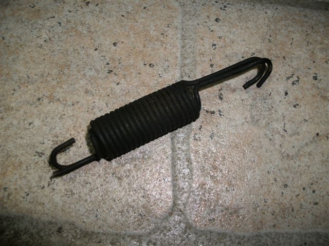

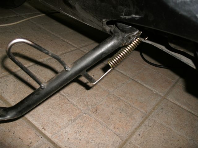

Mais uma actualização.
Já cheguei aos 27900km, e nada tenho a acrescentar, tudo normal.
De facto as baterias de lítio são do melhor, nada tem a ver com o gel. se eu soubesse.....nunca tinha comprado com gel.
A mola do descanso lateral ficou com pouca força, e após verificação vi que um dos terminais da mola partiu, já que a mola é dupla.
Tive de comprar uma mola por 60 cêntimos e colocar, ficou bem e barato.

E n é que essa mola xateia à brava? A minha teimava em não querer funcionar... e não sei onde comprar! Mas pra já com uns apertos foi ao sitio e tem estado bem...
