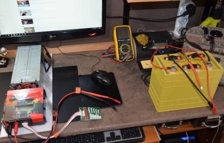

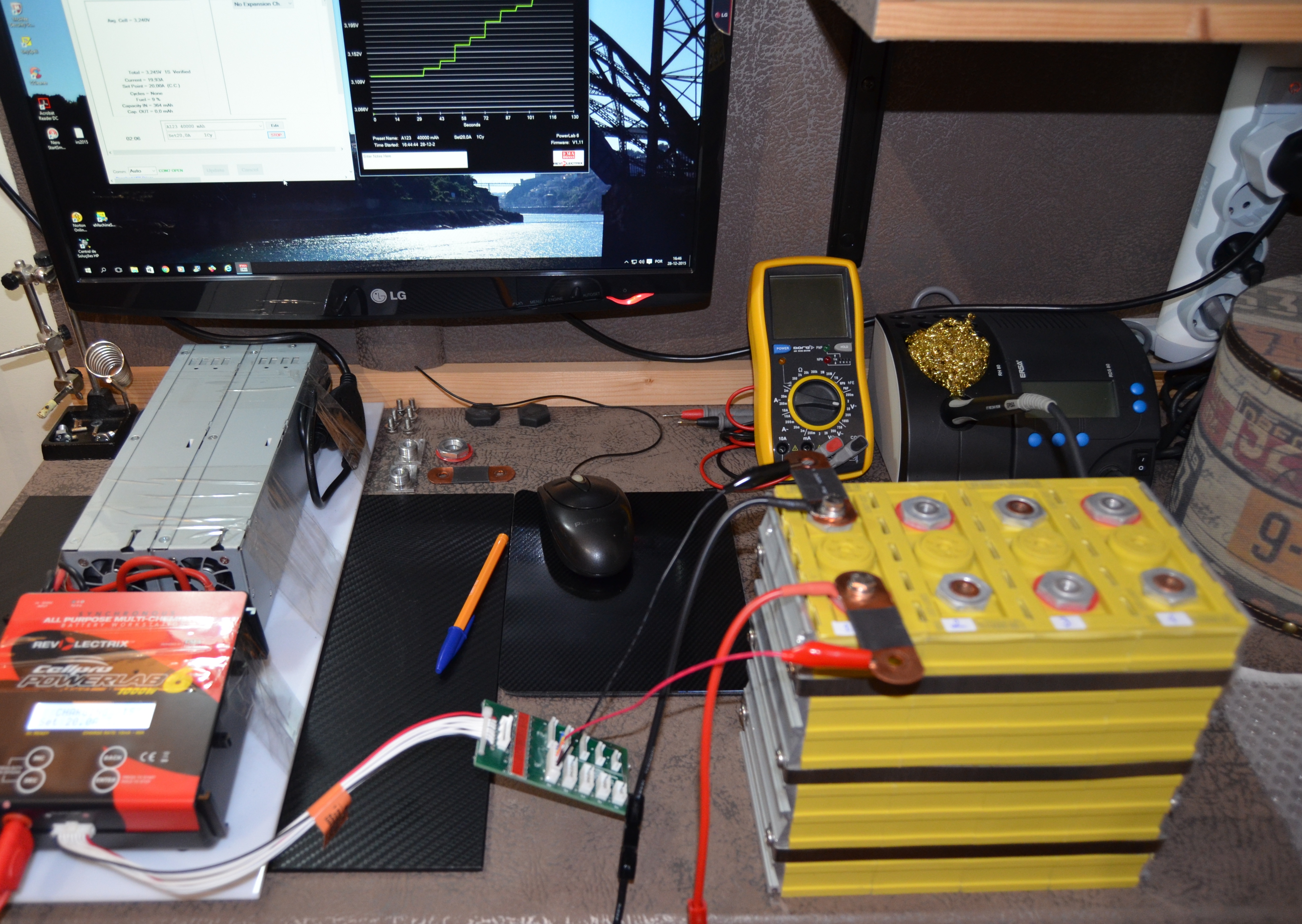

Olá people,
MRider, é isso. As cintas são para ficar.

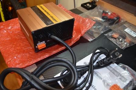

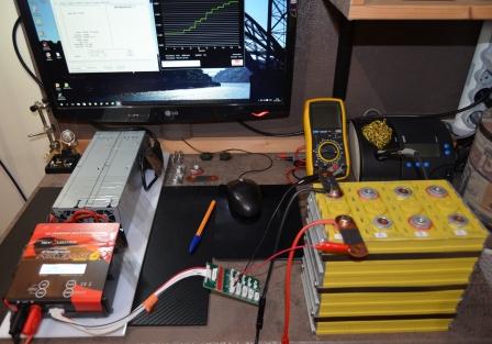

Enquanto aguardo pelo carregador, carreguei as baterias com o carregador "cá da casa".
As baterias estavam a 3.9 volts cada. Carreguei até aos 3.5 volts, como o companheiro "MVS" recomendou, e carregou 44 amperes cada uma. Mal tirei o carregador a voltagem baixou logo para os 3.4 volts e agora passado 1 dia, estão as 4 a 3.35 volts. Um comportamento completamente diferente das "lipo". Entre os 3.4 e 3.5 volts, cada bateria, carregou a volta de 15 amperes.
Apesar do carregador conseguir mais, carreguei as baterias individualmente a 20 amperes, ou seja 0.5C. Demorou a volta de 2 horas cada uma. Com o novo carregador, penso demorar 2 horas, para o pack completo. A unica coisa que me "chateia" é carregador, estar programado para 14.6 volts, ou seja 3.65 cada bateria. Bem acima dos 3.5 volts recomendados e que eu gostaria de seguir.

Querias dizer 2.9V como tensão de partida?luisdacosta Escreveu:As baterias estavam a 3.9 volts cada.
De forma independente podes carregar cada uma delas até aos 3.65V sem problemas. Para as 4 em série sem um sistema de gestão não seria adequado usar a mesma tensão.
luisdacosta
- Mensagens: 572
Sim, 2.9 volts cada.

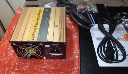

O carregador que encomendei, é para carregar as 4 ao mesmo tempo. Carrega até aos 14.6 volts.
Luís.
Luís.

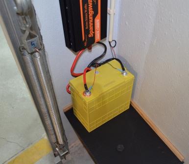

luisdacosta
- Mensagens: 572
Olá pessoal,
Bom 2016, antes de mais.

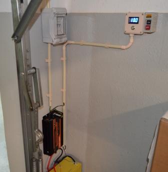

A bateria já regressou ao seu local, e já com o voltímetro a funcionar, para controlar a voltagem. Encomendei um, que lê de 0 a 30 volts DC. O que está instalado neste momento, não é muito correcto...desenrasca até vir o novo.
E para já, deste projecto é tudo. Quando houver mais novidades...

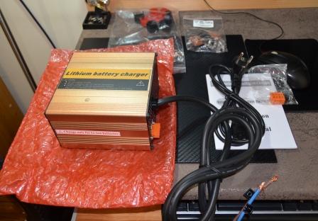

luisdacosta
- Mensagens: 572
Olá pessoal,
Só queria deixar um "feedback", neste caso positivo a empresa: http://www.ev-power.eu/
Comprei lá a bateria e agora o respectivo carregador e foi impecável.
Em relação ao carregador, ainda não experimentei, por isso não sei se funciona bem ou não...
Luís.

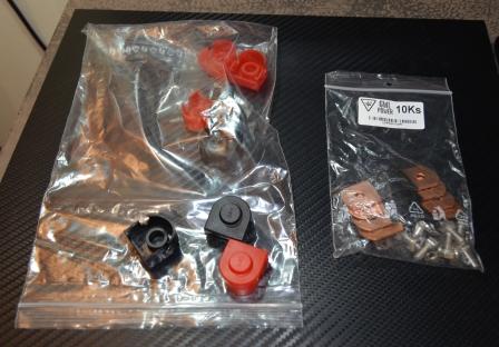

luisdacosta
- Mensagens: 572

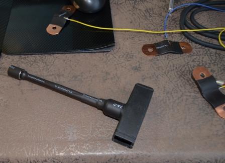

Olá pessoal,

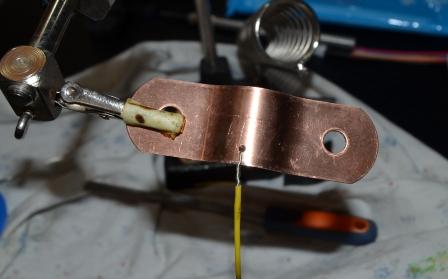

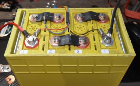

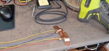

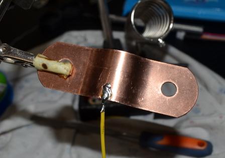

Ainda em relação a bateria da garagem, tive que efectuar mais uma alteração...instalar fios, para o balanceamento do carregador da bike. O carregador que veio aqui a dias, carrega até 14.6 volts, ou seja 3.65 por bateria. Sem qualquer tipo de B.M.S., é uma voltagem alta e eu não estou disposto a correr o risco.
Assim, utilizo o meu carregador da bike, carrego até 3.5 volts, a 40 amperes se quiser (carrego a 30) e sempre balanceadas.
Enquanto fazia estas alterações, resolvi isolar algumas ferramentas, porque deixei cair uma e .... foi cá uma sorte...
Fiquem bem,
Luís.
Fiquem bem,
Luís.

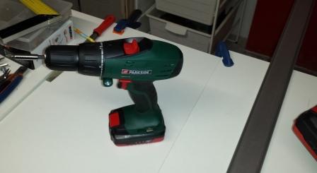

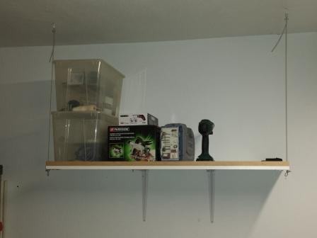

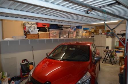

luisdacosta
- Mensagens: 572

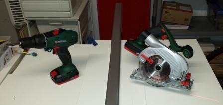

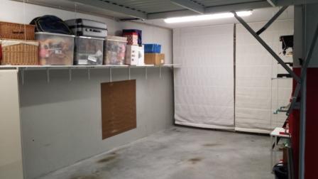

Olá pessoal,
Continuo no upgrade da minha garagem. (Lamento não ter nada que ver com bicicletas eléctricas).

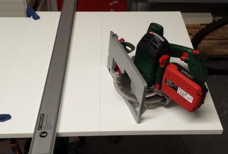

O conjunto bateria / inversor, funciona a 100%. Desde que instalei os cabos para balancear, carregar a bateria, ficou bem mais fácil e rápido, uma vez que posso utilizar o carregador da bike.
Como a bateria é só para iluminação, aos poucos vou arranjando ferramentas a bateria. As ultimas aquisições foram, uma aparafusadora e uma serra circular, de marca branca, compradas num super aqui da zona. Para o preço, foi uma compra excelente. A próxima aquisição vai ser uma bancada de trabalho...
Fiquem bem.
Luís.
Fiquem bem.
Luís.

- Mensagens: 4093
Tens uma pequena oficina aí hehe

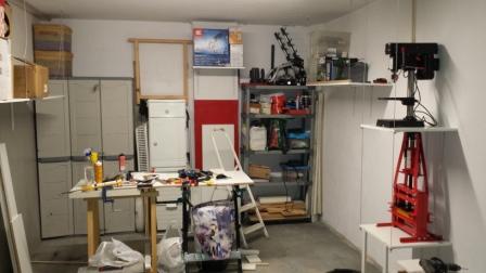

luisdacosta

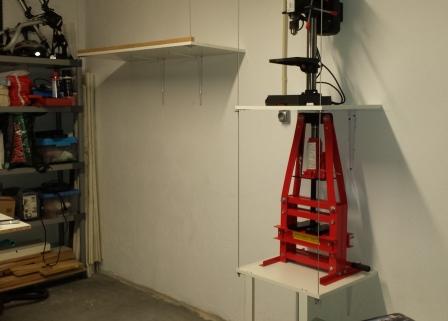

- Mensagens: 572

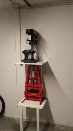

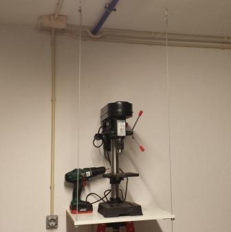

Olá MRider,
A idea é essa, ter uma pequena oficina onde possa fazer os meus "projectos", que não são todos relacionados com "e-bikes". Um dos constrangimentos é a falta de electricidade, mas aos poucos lá vou juntando ferramentas que funcionem a bateria.
Fica bem,
Luís.
Fica bem,
Luís.

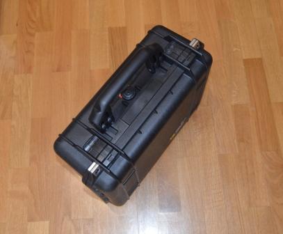

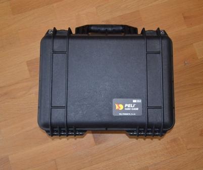

luisdacosta
- Mensagens: 572

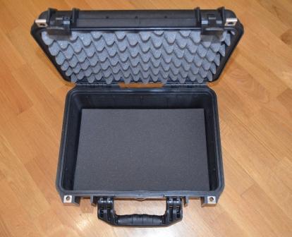

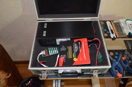

Olá gente,
Hoje chegou algo que eu já estava a espera a uns dias. Resolvi ir para uma marca "premium", porque já tinha comprado uma de "marca branca" e é muito frágil, ou seja, dinheiro deitado fora. Este vai ser o próximo projecto. Fica uma ideia da coisa.
http://www.progressiverc.com/prc-signat ... combo.html
Luís.
Luís.

- Mensagens: 1899
luisdacosta
- Mensagens: 572
Olá jmlflorencio,
A ideia é ter um carregador portátil. Neste momento, tenho que ligar o carregador, fonte de alimentação e respectivos cabos. A ideia é ter tudo "enfiado" na mala, e sempre que for necessário carregar, não ser preciso andar a ligar os cabos e a montar tudo.
Este carregador, agora é o principal. Carrega a bicicleta e a bateria da garagem.
Espero ter feito sentido.
Fica aqui um link, que fala sobre o assunto.
http://www.rcgroups.com/forums/showthre ... 34&page=57
Luís.
Luís.

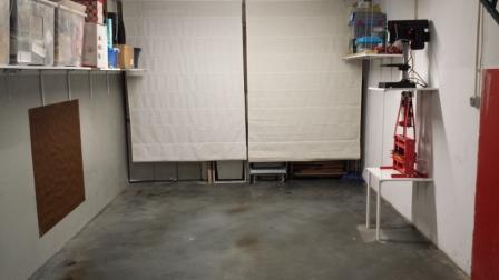

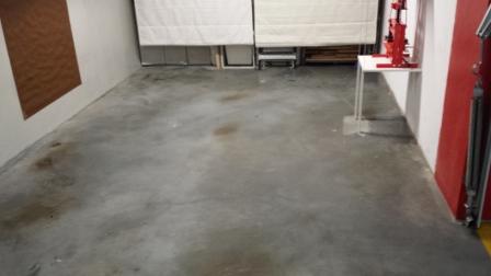

luisdacosta
- Mensagens: 572
Boas pessoal,
Amanhã, em principio, fica terminada a minha "oficina" e depois posso voltar aos meus "e-bike" relacionados...
Vou pintar o chão, que está um nojo. Hoje lavei e desengordurei o melhor que pude e amanhã aplico a tinta.
Como tenho estado bastante tempo na garagem, tenho carregado com bastante regularidade a bateria. Hoje carreguei 35 amperes e demorou 1h20.
Luís.
Luís.
