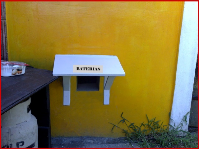

Autor do tópico - Moderador
Uma foto que nunca foi postada do meu projeto de energia foto-voltaica, mas não menos importante!
Saída dos gases do banco de baterias, são muitas baterias a produzirem uma grande quantidade, de hidrogénio e outros....
Nocivos a saúde, e altamente explosivos!
Lembram do episódio, do grande susto, do curto circuito no banco de baterias de tracção!
Já imaginaram se na altura houvesse uma concentração de gases o que poderia acontecer!
Talvez não tivesse aqui para contar a historia!
E quando lerem na net que as baterias estacionarias, não produzem gases como as de carro.
Completamente errado..... produzem gases como as de carro.
Nada como comprovar as coisas pessoalmente.
Depois tenho características técnicas destas baterias, que não obedecem as normas de valores carga x voltagem, das tabelas que vemos por ai!
Depois falo nisso!

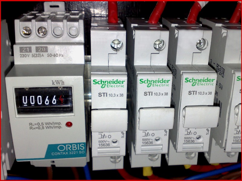

Esta e o meu registo da produção de final de 2012.
O contador não foi colocado no principio da produção, portando houve produção que não foi contabilizada.
A cifra de 66 kwatts, não acho nada mal, já que a produção real, começou á menos de 3 meses.
E é preciso não esquecer que neste contador só está contabilizada a produção de corrente alternada.
A do sector para fornecer luz a casa toda não está!
Porque não tenho um contador cc nem sei a onde se vende! Já que a contagem em corrente continua é diferente.
Só sei que desde que tenho energia na casa para as luzes a 12v nunca mais gastei, da EDA.
E tb não foram contabilizados os carregamentos de aparelhos, directamente em cc!
Enfim, vamos lá ver se no futuro, arranjo maneira de contabilizar isto tudo.
Bom 2013…… Com melhores produções!

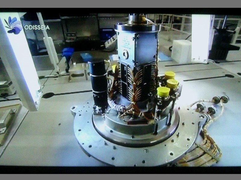

Boas, malta das renováveis!
Por acaso ontem vi no Odisseia um documentário sobre a construção de um satélite, que levou dois anos a fabricar, com a mais sofisticada tecnologia e componentes electrónicos.
Sabiam que um satélite leva cerca de 20 kg de ouro em circuitos electrónicos e outros!
Dá para imaginar o preço total dele!
Deixo aqui duas fotos do seguidor solar do satélite mais caro e sofisticado do mundo. Foram registadas com o meu tablet, directamente da TV.
Por curiosidade os sensores do respectivo seguidor são construídos com foto-resistores.
Para mim são os mais fiáveis.
Pois sem seguidor (um dos componentes mais importantes) o satélite ficaria sem energia, ficando inutilizado.
Abraços …

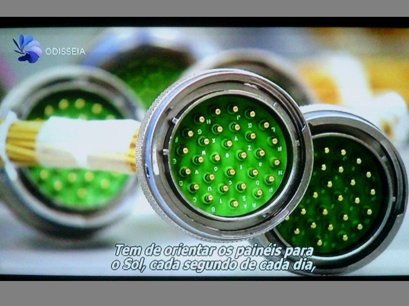

sensores
- Seguidor satelite2.jpg (125.58 KiB) Visto 3827 vezes
- Mensagens: 3322
- Localização: Região norte
isso não são sensores pahhh!! são as fichas de interligação
pnunes Escreveu:isso não são sensores pahhh!! são as fichas de interligação
são as fichas!!!!!!!!! Não tinha reparado!

eu por acaso, só mesmo por acaso, ehehe (porque acabou já perto da 1h da manhã), vi esse documentário, e salvo erro pois na altura não dei muita importância o custo da maquina rondava os 130 milhões de euros, trocos para a maioria de nós
mas todo ele fabricado na Europa, UK e montado em França.
Mas recordo que na altura foram essas as fichas mostradas aquando se falou na orientação dos painéis fotovoltaicos, como sendo elas as responsáveis pela orientação da estrutura. (fotodiodos)
- Mensagens: 3322
Os jornalistas são mesmo asssim, estão apresentar qq coisa e depois mostram o que estiver á mão, como a maioria do pessoal não está atento ao promenor passa por ser o que não é!
- Mensagens: 3322
Aliás são fichas iguais a umas que foram incorporadas em equipamento fabricado na Efacec para o CERN (European Organization for Nuclear Research)

eu por acaso, só mesmo por acaso, ehehe (porque acabou já perto da 1h da manhã), vi esse documentário, e salvo erro pois na altura não dei muita importância o custo da maquina rondava os 130 milhões de euros, trocos para a maioria de nós![]()
Bom ano Patalhetas!
Pois foi mesmo coincidência termos visto o mesmo documentário !
Adoro tudo que está relacionado com tecnologia.....
Realmente pelo que me apercebi!
Quando relataram o que detetava o sol relativamente ao posicionamento dos painéis !
Mostraram as ditas fichas .
A respeito dos sensores detectores de luz!
Um dia quando construir o meu seguidor solar, sem dúvida que vou optar por fotoresistores,

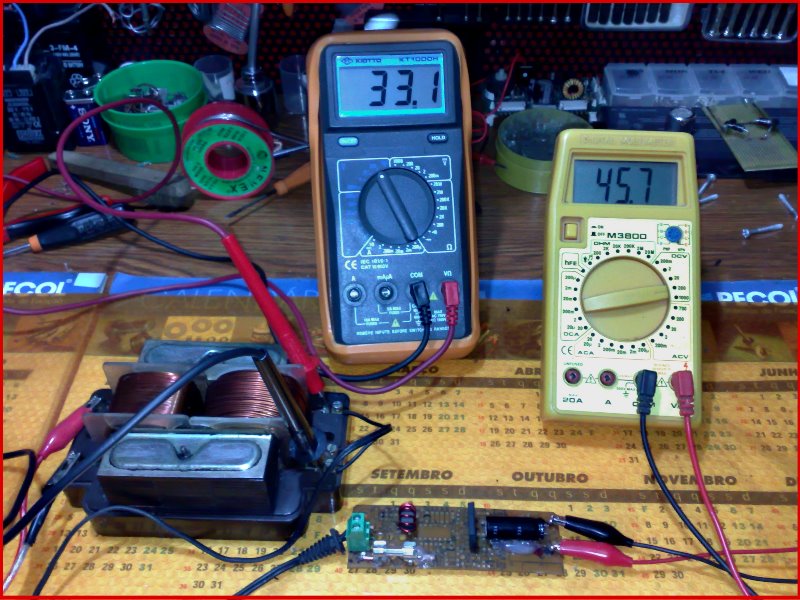

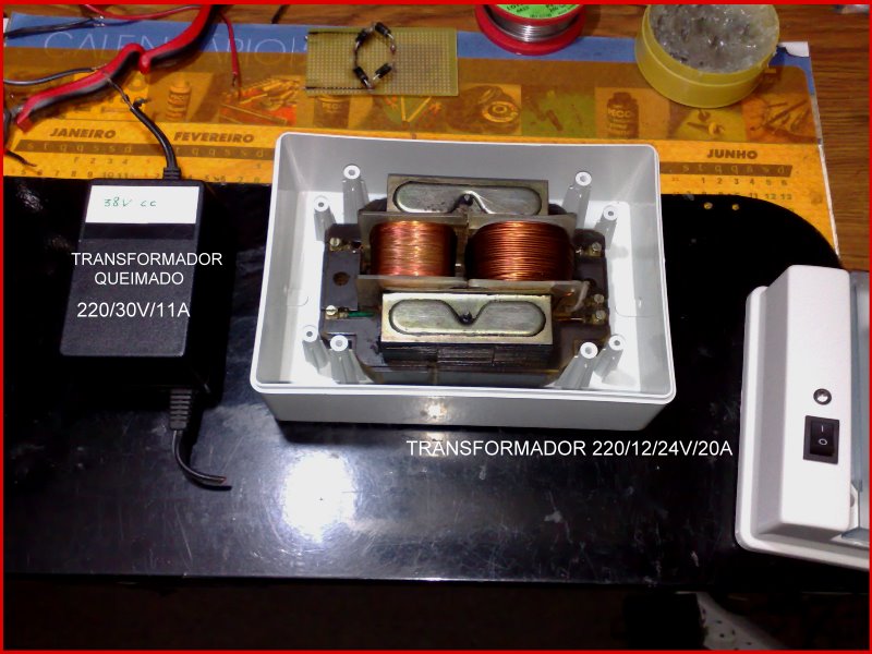

Estava bem descansado com a minha fonte de alimentação que não me deu trabalho, já que tinha uma por lá com 30v, que na verdade são 38v.
Ainda bem porque estas fontes com estes volts são sempre mais difíceis de encontrar.
Não é que ontem, quando, como faço sempre ao fim do dia, rodava a estrutura para a posição inicial, através do controlo remoto! Mas ao mesmo tempo falava com uma pessoa, e enganei-me, em vez de rodar para a posição este, rodei para oeste!
Exactamente ao contrario do que deveria!
Lá foi a estrutura contra a parede, felizmente, tem uma grande protecção.
E como ainda leva cerca de 1minuto, para rodar.
Foi exactamente este tempo, que o circuito esteve fechado, sem produzir trabalho.
Dá para imaginar a tensão que criou nos indutores, transformador fonte, e no motor do rotor!!!!
E perguntam vocês! Porque não queimou o fusível de protecção!
Porque simplesmente não coloquei fusível.
E a tensão foi, até rebentar o mais fraco! O transformador da fonte.
Ainda bem que assim foi, já imaginaram se fosse o do rotor! Bem pior…..
Lá tive a pressa de construir uma fonte.
A fonte que construi, foi tudo com material reutilizado….
Transformador novo, estava avariado, foi reparado.
Como tinha um bom transformador 220/12/24/20A, optei por uma fonte linear, já que chaveada iria dar mais trabalho, e tempo é coisa que não tinha.
Já foi testada, e trabalha bem.
O multímetro da esquerda, a tensão AC, e da direita tensão DC.
Os valores em v são diferentes dos que vêm do fabricante, mas isto é normal.
Dei uma aumentada na tensão, porque a anterior fonte estava muito fraca, no final (no motor), pois o fio é um pouco fino.
Sei que o valor de saída da fonte 45.7v,é um pouco alta sendo a nominal do motor de 36v.
Mas pela equação que fiz, com estabilização com o circuito fechado, com as perdas do cabo, vai ficar só com uns poucos v acima.
Já está montada, e testada, muito bom, roda um pouco mais rápido, e agora aguenta a rodar os dois rotores ao mesmo tempo, já que tenho uma fonte mais potente..
Em termos de assolação, ficou com corrente de fuga, na ordem dos (0.04 v) nada mal para uma fonte feita em cerca de 2,5 horas, com material reutilizado.
Claro fora o tempo para fazer os ajustes, para colocar este transformador e circuito, na caixa, já que o outro era bem mais pequeno.
Abraços……

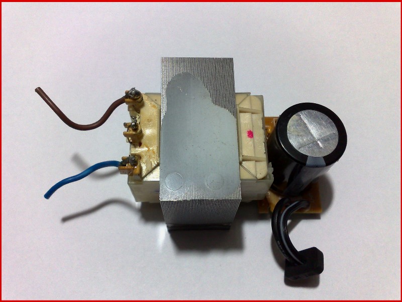

Boas!
Já sou pro em abrir fontes seladas, Já foram dezenas….
Mas esta estava de uma maneira, nada fácil de abrir, a única maneira foi com um serrote, e mesmo assim…..
Ficou com a caixa de protecção toda destruída, os tipos colocaram cola até dizer basta….
Não tenho a certeza se algum dos indutores, está mesmo queimado!
Tomara que não, pode ter danificado só os componentes de rectificação, ainda vou verificar se pode ser reparada.
O que não estava à espera era um capacitor com esta capacidade, (4700 microfarads 50v) nada mal.
O resto do circuito muito básico, já que se trata de uma fonte linear e (11 amperes) já é uma boa amperagem.
Quem sabe se ela volta à vida!
Abraços……

CrOhN
- Mensagens: 1724
Acho muito estranho uma fonte de 30V 11A com um transformador tão pequeno.
