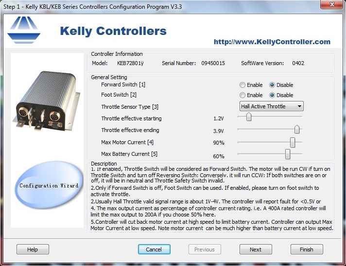

Bom trabalho, mas diz-me uma coisa, para que precisas do switch para activar a regenerativa, podes programar no controlador utilizar apenas o modo analógico, certo?
Esta é uma duvida que tenho, pois a ideia é fazer isso na minha DT, mas ando à procura de um acelerador que faça as duas coisas, tipo, rodar para trás para acelerar e rodar para a frente para travar.

civic Escreveu:Bom trabalho, mas diz-me uma coisa, para que precisas do switch para activar a regenerativa, podes programar no controlador utilizar apenas o modo analógico, certo?
Os kelly exigem que se ative uma linha digital BRAKE_SWITCH para que faça a leitura do BRAKE_AN e comece a travar.
Além disso é necessário um qualquer sistema com switch para ligar a luz de travagem, para evitar que se leve com o veículo de trás em cima.
No caso que planeei será um circuito que quando o punho passa uma determinada tensão (+/- 0.8V) liga o BRAKE_AN À massa e liga 12V para a linha das luzes com um transístor mais potente.

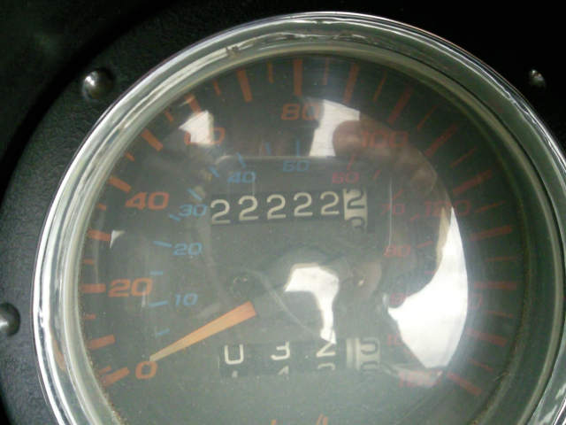

"Retalhos da vida de uma predator..."
Ora aqui está um marco importante... ;)
E aqui está um passageiro bem amarrado... :)
Temos que rentabilizar o investimento...

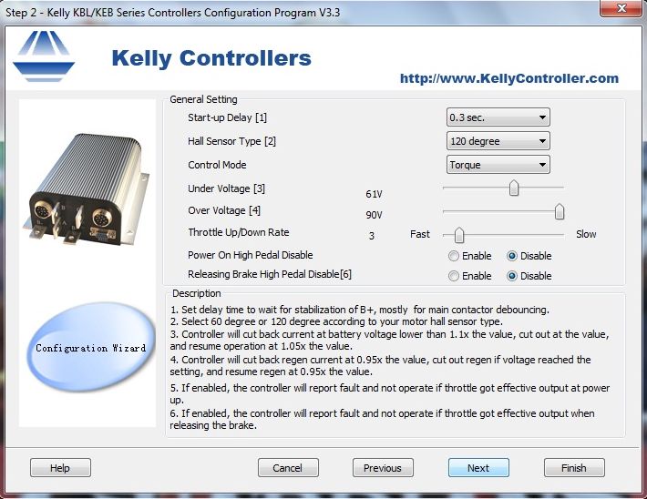

A pedido de várias famílias, aqui estão os segredos mais insondáveis do predador murteirense...
