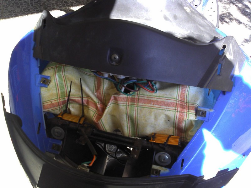

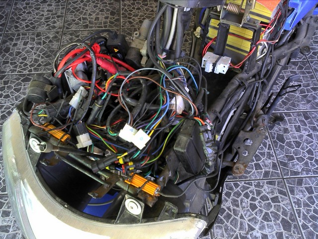

este sábado estive a trocar a roupa interior da minha mota, ficou muito sexy.
para quem nunca viu esta mota quase nua:
Agora com a nova lingerie:

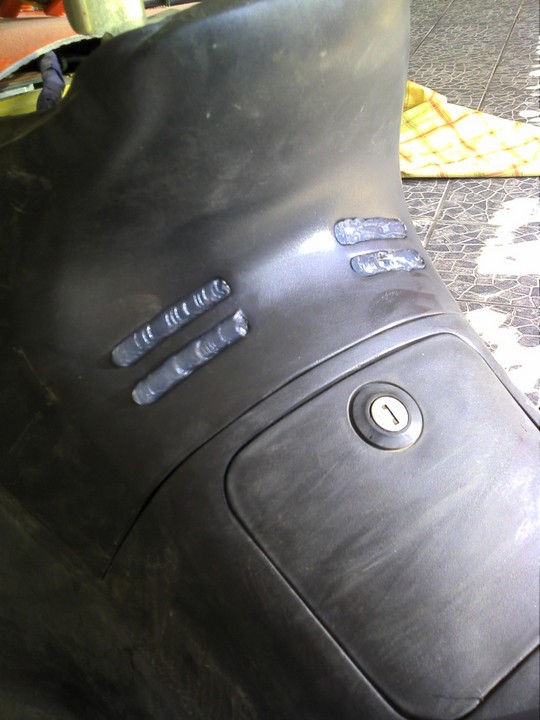

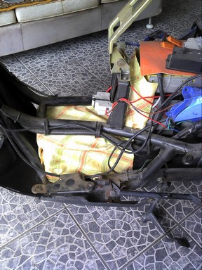

mais uma:
e para quem tem estas ranhuras debaixo do bando, cuidado que a borracha que tem por dentro deve estar descolada e também deve entrar água por aqui:
notas:
não me sobraram parafusos, aliás até faltaram alguns, portanto deve ter ficado um bocadinho mais "segura"
se a "capa resultar" tenho de pensar numa solução para ventilar as baterias no verão, porque é provável que venha a ter alguns problemas nos dias mais quentes.

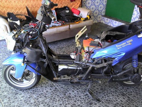

Bonita lingerie... Eu também tenho uma thunder, a a minha parece ter uma distribuição bastante diferente das baterias, por curiosidade consegues colocar uma foto maior daquela que se vê praticamente a moto toda.
fiquei com a ideia que as tuas baterias estão concentradas na traseira da moto.
Fiquem bem !
