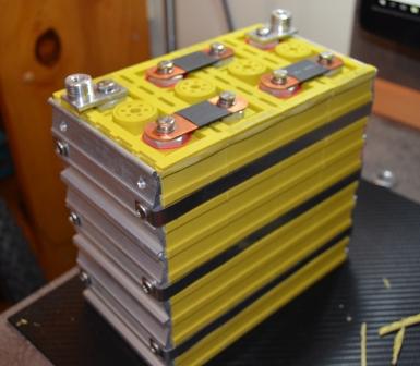

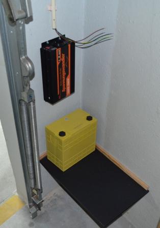

luisdacosta
- Mensagens: 572

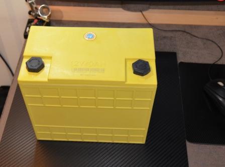

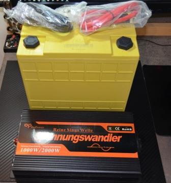

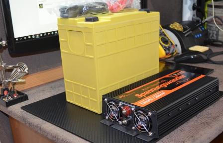

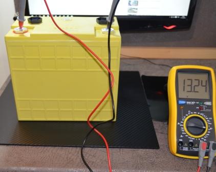

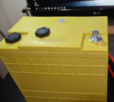

Olá pessoal,
Devido ao frio, a bike eléctrica tem ficado na garagem e tenho dado umas pedaladas na "normal" para aquecer...
Entretanto chegou ontem a bateria de 12v 40 amperes para dar energia a minha garagem, comprada aqui: http://www.ev-power.eu/LiFeYPO4-batteri ... V40AH.html
A entrega foi rápida e tudo correu sem sobressaltos.
Ficam umas fotos.
Luís.
Ficam umas fotos.
Luís.

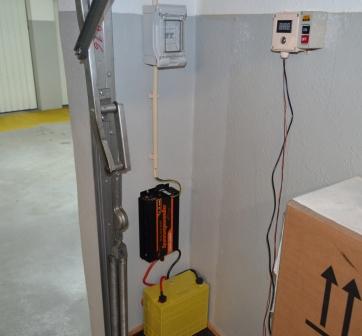

luisdacosta
- Mensagens: 572

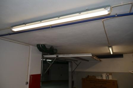

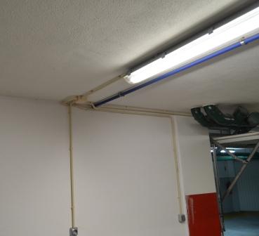

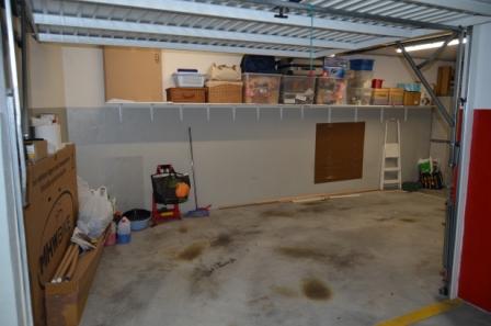

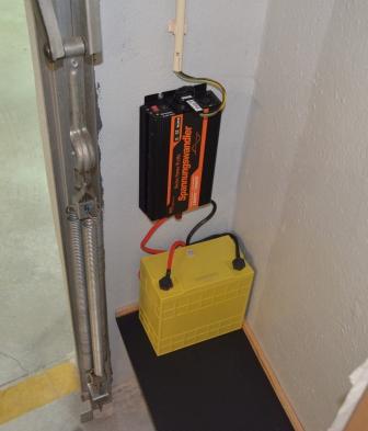

Finalmente, já consegui iluminar a minha garagem.
Tudo funcionou perfeitamente, sem surpresas e sem fumo... agora é instalar um voltímetro, porque esse vai ser o meu BMS.
Agora com luz, já posso instalar uma bancada de trabalho e passar a ter um local para os meus projectos, sem ser a sala lá de casa...a Maria agradece.
Luís.
Luís.

luisdacosta
- Mensagens: 572

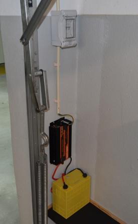

Olá serges,
Resumidamente....tinha um lugar de garagem, que foi fechado e virou garagem, só que sem electricidade.
Instalei umas lâmpadas tubulares de leds, para um consumo reduzido. Um inversor de 12 volts DC, que transforma a voltagem da bateria em 220 volts AC. Por fim, uma bateria de 12 volts ( trabalha entre os 15.5 volts e os 12 volts) de lithium para alimentar o inversor. Quando a bateria estiver descarregada ( +- 12 volts) desligo os cabos, transporto a bateria até casa (2 andares acima) e carrego. Depois de carregada, é só recolocar no sitio. De salientar, que esta bateria, no fundo, são 4 baterias de 3.3 volts 40 amperes, ligadas em serie.
Luís.
Luís.

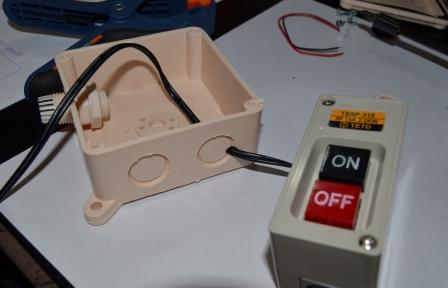

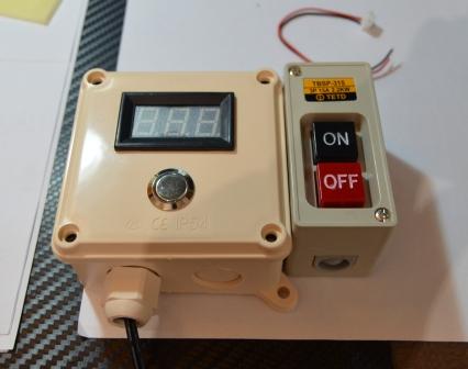

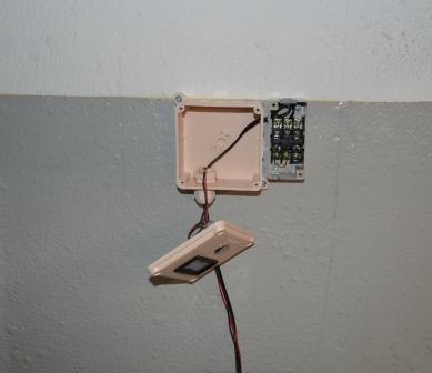

luisdacosta
- Mensagens: 572

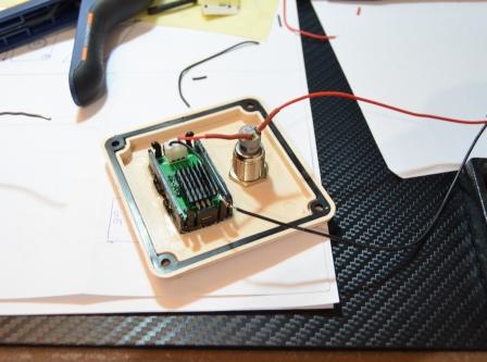

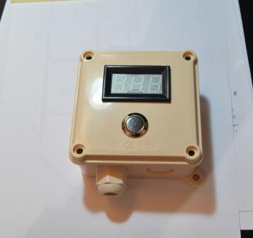

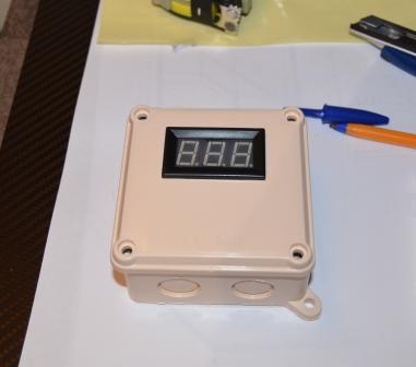

Olá gente,

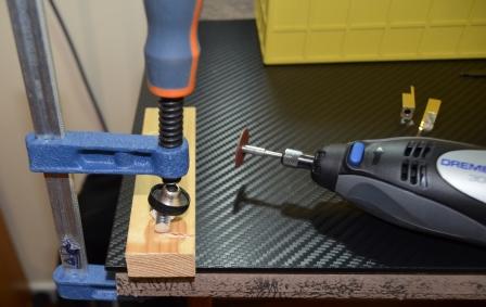

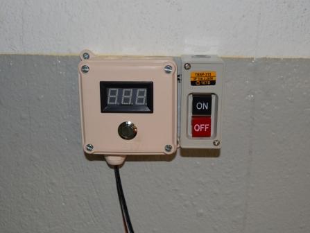

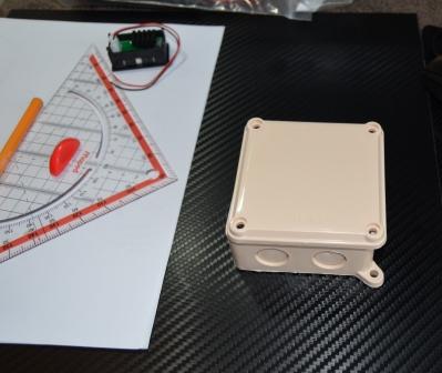

Ando a tratar do "BMS" aqui da garagem...tecnicamente, apenas vou controlar a voltagem.
Arranjei uma caixa eléctrica, coloquei um voltímetro e instalei um interruptor, para não estar sempre a sacar energia a bateria. Aproveitei que o inversor trazia um botão para ligar desligar a distancia e instalei junto do voltímetro. Só falta ligar tudo...
Luís.
Luís.
- DSC_0766.JPG (60.47 KiB) Visto 4831 vezes
- DSC_0774.JPG (54.33 KiB) Visto 4831 vezes
- DSC_0778.JPG (50.88 KiB) Visto 4831 vezes

- Mensagens: 4093
Muito bom.
Tem atenção às tensoes da bateria. Não ultrapasses as voltagem de baixa e alta.
No futuro podes abrir para aceder às células individuais
luisdacosta
- Mensagens: 572

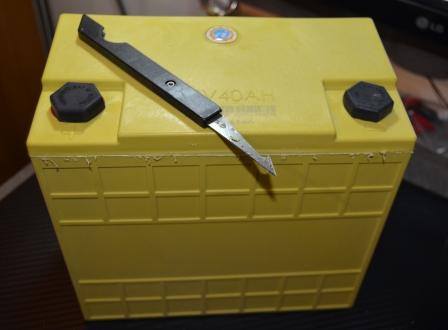

Olá MRider,
Estou a pensar perder o amor a 1 ano de garantia e aceder ao interior já. Eles dizem para a primeira carga ser de 16 v, ou seja, 4 volts por bateria e as cargas seguintes carregar no maximo 15 volts. Descarga recomendam no maximo 11 volts, eu estou a pensar ir ate aos 12v no mínimo e recarregar.
Precisava de uma ajuda "matemática". A bateria é de 12v 40 amperes e tenho 3 lâmpadas de 24 watts de potência cada. A pergunta é..??? Durante quanto tempo, a que a bateria aguenta a descarga continua das 3 lâmpadas ligadas. Obrigado e boas festas.
Luís Costa.
Luís Costa.

A bateria aguenta cerca de 6 horas nessas circunstâncias.
Esquece lá a carga inicial a 16V. Nunca carregues mais de 14V o que dá cerca de 3,5V por célula. Terminar a descarga assim que baixar dos 12V também me parece prudente.

jordison
- Mensagens: 279
12x40=480 wats
24x3=72w
480/72=6.6
24x3=72w
480/72=6.6
MVS
- Mensagens: 515
- Localização: Porto
As contas estão correctas. Apenas chamo a atenção para as unidades:jordison Escreveu:12x40=480 wats
24x3=72w
480/72=6.6
12 x 40 = 480 Wh
24 x 3 = 72 W
480 / 72 = 6.6 h
Convém considerar algum derating para o rendimento do inversor e para a tensão elevada de corte da descarga (LVC).
luisdacosta
- Mensagens: 572

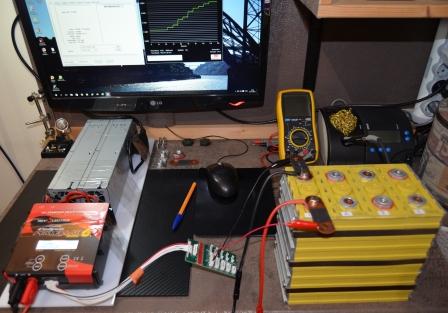

Olá pessoal,
jordison e MVS, obrigado pela ajuda. Fica bem mais fácil quando compreendemos as coisas.
Tive que encomendar um carregador, para carregar as 4 baterias ao mesmo tempo, em serie, 14.4 volts a 20 amperes.
A garantia desta bateria já foi....
Num futuro próximo, vou comprar outra para juntar em paralelo.
Luis.
Luis.
