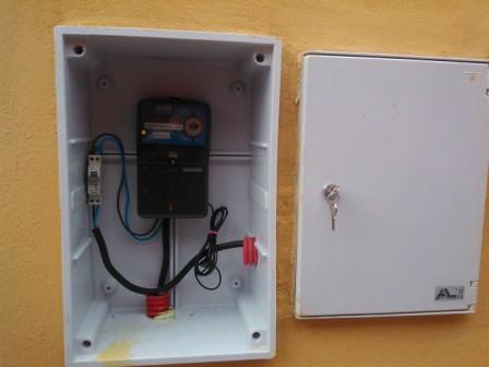

O modelo do meu dijuntor é 55125 5CP, que pelo que diz no catálogo é de 25A...
Abri o contador, e a alimentação do modem está ligada aos cabos que vêm dos paineis.
Essa alimentação não deveria vir directamente do quadro?...

pnunes Escreveu:Então tudo normal até aqui... sem stress.
o resto é cagativo!
Normal? :?
estou a falar do dijuntor que está junto ao contador, supostamente a proteger a alimentação do modem!...
:arrow: Corrigindo algo que disse antes...
:idea: a alimentação do modem tem de vir do meu inversor. Mas só depois desses cabos ligarem ao contador, é que saem outros, que passando num dijuntor de 2A vão alimentar o modem. É isto?
E aproveitando para esclarecer outra coisa que está a causar alguma confusão... pelo que percebo dos comentários!
Nesta foto:
2013-08-12_dia da inspecção (5)_reduzida.jpg (21.15 KiB) Visto 4918 vezes
o cabo que vem da direita é o da rede (EDP) (ou antes VAI para a direita - é de saída certo?), o que vem de baixo é do inversor (painéis fotovoltaicos).
Fkd

Re: Microprodução - o que escolher?
Sim, e o dijuntor é o que isola a rede externa á tua micro. Tudo normal.
O levar ou nao um corte no modem nem sequer é fulcral, se for necessario fazer reset ao modem basta abrir esse dijuntor que ja lhe faz o reset.
Mesmo que leve o tal dijuntor de 2A para proteção do modem se ele atuar existe uma grande probabilidade da fonte ja estar em curto, por isso nao stresses que nao vale a pena.

o problema é se o dijuntor que esta instalado foi o que foi pedido de 2A , se é está a limitar a corrente que passa para a portinhola ( e para a rede ) a 2A , um dijuntor naquela posicao teria que ser da mesma potencia do fusivel que esta na portinhola (25A) , se não for de 25A pelo menos de 20A tem que ser . para alem de que é muito provavel que quando forem ligar não deixem o cabo ficar ali , porque não fica selado no contador
nota: estes modens da Janz ligam directamente a 230V , não há transformador.

fkd Escreveu:O modelo do meu dijuntor é 55125 5CP, que pelo que diz no catálogo é de 25A...
Pronto , ganhaste um um "interruptor" porque essa proteção a 25A nao serve para nada!, os fusiveis da portinhola ja são de 25, era desnecessario chegarem 25A ao modem , era para isso que o dijuntor de 2A servia, como está não protege nada o circuito do modem , mas como o pnunes diz , e muito bem , desliga o contador todo , e por esse ordem de ideias também obviamente faz reset ao modem .
Esse instalador é burro que nem uma porta! :twisted:
para ficar assim , não era preciso mexer em nada !, arranjava-se uma chave deportinhola, e desligava-se no seccionador fusivel.

:? Ah pois!! agora é que me lembrei!! esse corte leva é na portinhola, estava a confundir.
Agora uma pergunta, como é que isso passou na inspeção??? foi feito depois? a inspeção foi feita a seguir ao almoço??? :lol:
Bem parece que o premio da burrisse vai mesmo para esses cavalheiiros...

Assim como está, quando o pessoal da EDP chegar , vai fazer uma de duas coisas , se não estiverem a dormir , ou mandam retirar o dijuntor e ligar o cabo no contador, ou olham para aquilo , não se estão para chatear e selam a caixa do contador , porque o consumidor não pode ter acesso ao ramal sem passar pelo contador , com a maravilha que está feita ,dá para fazer bypass contador e consumiir da rede sem ser contado!

mcarneiro Escreveu:
pnunes Escreveu::? Ah pois!! agora é que me lembrei!! esse corte leva é na portinhola, estava a confundir.
OUçam lá uma coisa ...
O cabo preto que vai para a Direita (na foto), que vem do dijuntor, não é o cabo de saída para a rede?
Se é como é possível eu usar a energia da rede sem a pagar? este é o único cabo que liga há rede!... :?

Pensa um bocadinho e logo percebes!!! ;)

fkd Escreveu: OUçam lá uma coisa ...
Sim, é o cabo de saida , mas também é o de entrada , se o pessoal da EDP não vir isso e deixar aquilo como está , muito cuidado porque para alem de se poder fazer bypass ao contador , aquele cabo TEM SEMPRE TENSÂO, mesmo quando a microproducao esta desligada, e pior que isso , não tem protecção diferencial , qualquer toque naquele cabo (no cobre ou nos bornes do dijuntor) tem 99% possibilidades de ser mortal.
