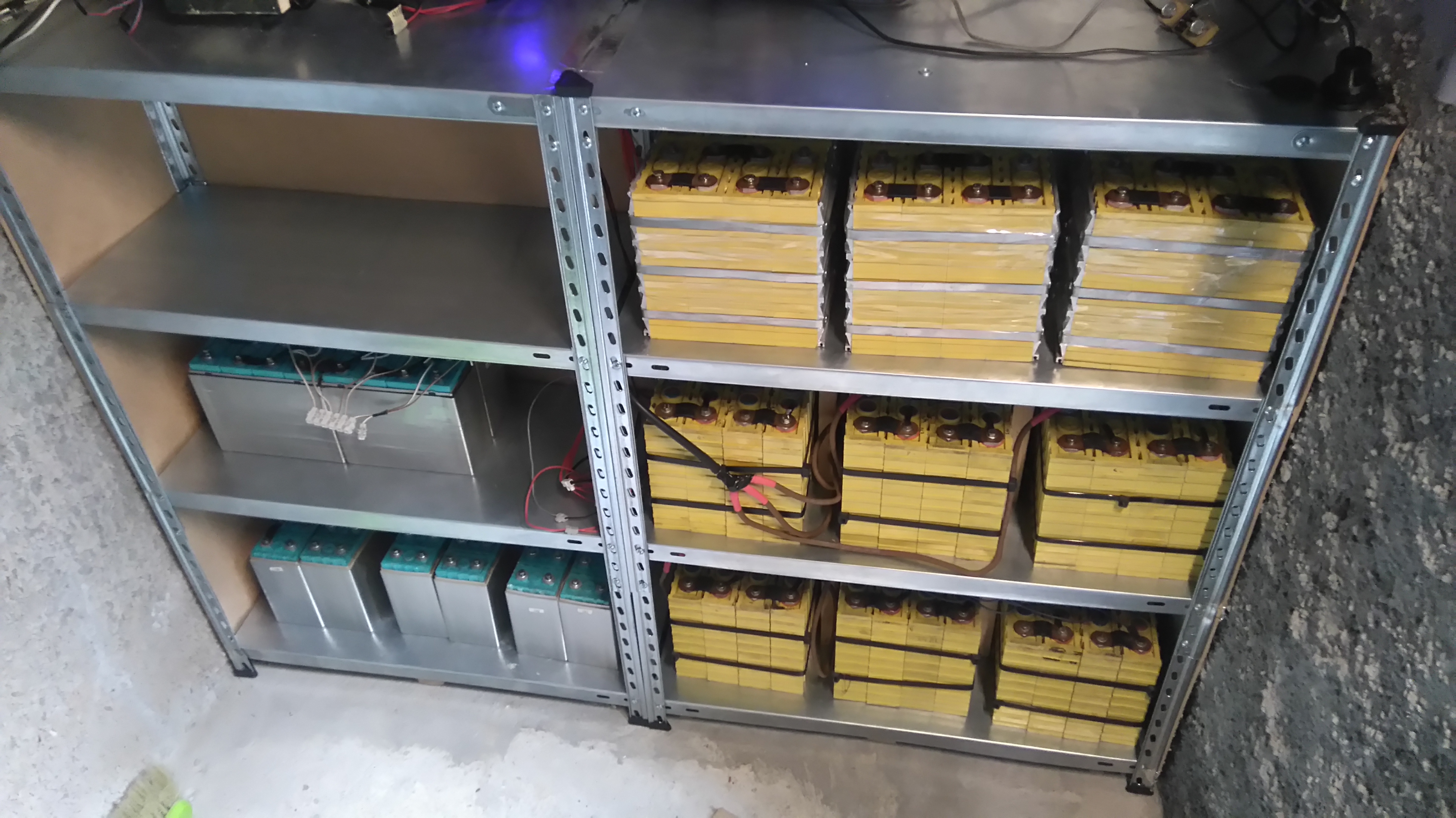

Bom mais uns upgrades ao sistema,não pensem que ando a dormir 8-) isto é mesmo um vicio :mrgreen:
Packs de lifepo4 (não cabem todos na foto :lol: )
Passagem do sistema de off grid para grid tie ,com backup off grid .
controlo do pack
Monitorização online
Com estes upgrades finais o sistema esta totalmente autónomo,em que a prioridade é a produção no horário mais caro.
Falta uns ajustes aqui e ali mas basicamente é isto .

MRider quanto custa um pack de lifepo4 a 48v?
Atualmente qual é a tua capacidade em baterias?
Continua o bom trabalho e boas produções :)

jpc Escreveu: sexta jan 19, 2018 10:21 pm MRider quanto custa um pack de lifepo4 a 48v?
https://www.ev-power.eu/Winston-40Ah-200Ah/?cur=1
Tenho 6 kw/h aproximadamente

Como sempre uma pessoa nunca se põe quieta e o projecto está sempre a evoluir.
Bela maneira de armazenar 10 kwh :-)

MRider Escreveu: sexta jan 19, 2018 8:19 pm
O gti 1000w que aí está, liga às baterias e está à potencia máxima ou é controlado ? Como ? pwm ou manual ? Será que poderias dar pormenores? Já agora, em termos de desempenho, entre esse e o sun que está ao lado ?
Re: micro-projecto Fotovoltaico
Olá já algumas coisas foram alteradas.
Ele está ligado diretamente a bateria e tem um sistema que só liga quando os 2 gtiL não são suficientes.
Quando liga fica a potência máxima dele para a voltagem da bateria no momento.
Entretanto os gtiL vão apalpando a carga para que não saia para a Rua. Quando a carga saí da rede o Grid Tie de 1000 desliga .
