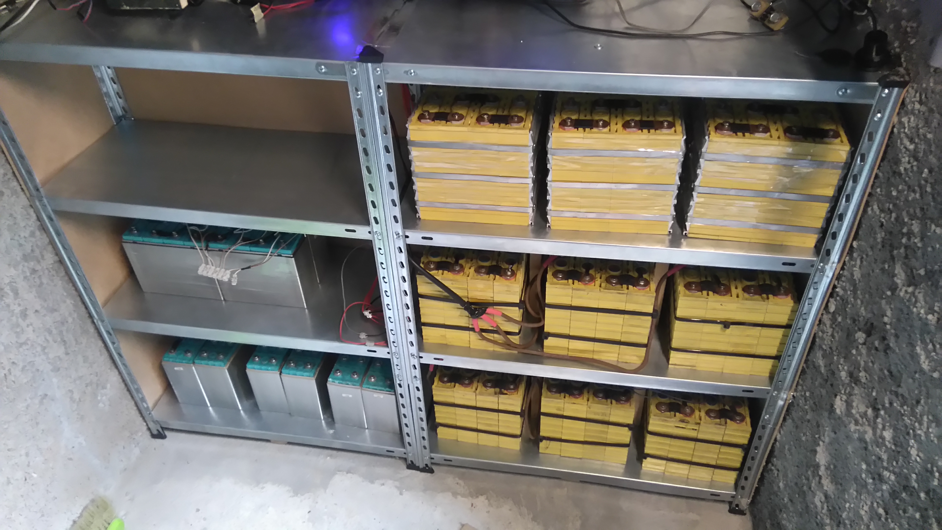

Bom mais uns upgrades ao sistema,não pensem que ando a dormir isto é mesmo um vicio
Packs de lifepo4 (não cabem todos na foto )
Passagem do sistema de off grid para grid tie ,com backup off grid .
controlo do pack
Monitorização online
Com estes upgrades finais o sistema esta totalmente autónomo,em que a prioridade é a produção no horário mais caro.
Falta uns ajustes aqui e ali mas basicamente é isto .
controlo do pack

MRider quanto custa um pack de lifepo4 a 48v?
Atualmente qual é a tua capacidade em baterias?
Continua o bom trabalho e boas produções

Como sempre uma pessoa nunca se põe quieta e o projecto está sempre a evoluir.
Bela maneira de armazenar 10 kwh
To be continued...
To be continued...

O gti 1000w que aí está, liga às baterias e está à potencia máxima ou é controlado ? Como ? pwm ou manual ? Será que poderias dar pormenores? Já agora, em termos de desempenho, entre esse e o sun que está ao lado ?
- Mensagens: 4089
Re: micro-projecto Fotovoltaico
Olá já algumas coisas foram alteradas.
Ele está ligado diretamente a bateria e tem um sistema que só liga quando os 2 gtiL não são suficientes.
Quando liga fica a potência máxima dele para a voltagem da bateria no momento.
Entretanto os gtiL vão apalpando a carga para que não saia para a Rua. Quando a carga saí da rede o Grid Tie de 1000 desliga .
