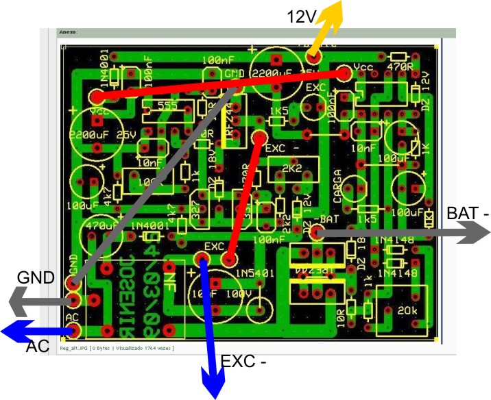

provávelmente soldei os fios no lugar errado, me guiei pela indicações no desenho da placa e soldei o que me parecia igual até sobrar 5 fios, que eu identifiquei como o desenho abaixo, seguindo os esquema parece estar errado mesmo. mas me da uma mão e corrige pra mim no desenho, que certamente é este o erro. não sei o o que é "vcc".
Josenir
Autor do tópico - Colaborador
- Mensagens: 1473
me desculpe, as suas ligações estão todas corretas. eu fui quem me enganei no item 8 do post anterior. na verdade eu estava me guiando pelo desenho mais antigo do controlador, enquanto você montou a versão mais nova, que é a correta.
neste caso cabe mais uma correção: para testar a parte do circuito que acende a lâmpada 2, ligue o fio ac no gnd (negativo) e não no +12v, como havia dito.
sobre o pino vcc, ele é o mesmo pino +12v. o termo vcc é frequentemente usado para se referir ao terminal positivo da alimentação em corrente contínua.
enfim, se isto fosse uma prova, você estaria aprovado.

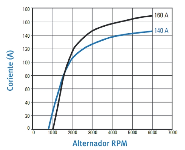

isto aqui está a fazer-me confusão...como o alternador possui 6 pólos, atinge a potência máxima com apenas 1200 rpm, nada mais que isso.
isso é verdade só para um gerador que se quer a funcionar a 60 hz à semelhança da rede eléctrica convencional.
a única expressão que conheço que relaciona pólos com rpm é:
f=( pólos*rpm )/120
na qual a potência não tem anda a ver com os pólos.
sem se contar com um frequência fixa não há relação entre os pólos e as rpm.
num alternador em que a saída vai ser rectificada, a frequência não interessa pra nada, pode ser 50 hz ou 500 hz.
a potência aumenta sempre com a velocidade, a não ser que o regulador que se aplica no alternador a limite de propósito.
se o controlador controlar apenas a tensão, a corrente continuará a subir mesmo depois de se passarem as 1200 rpm e com ela a potência e a frequência.
por exemplo, se levar um alternador a 2000 rpm, a potência será maior que em 1200 rpm, e a frequência da corrente alterna que sai os terminais do mesmo será 100 hz.
não é nada contra você jonesir, mas acho que sabendo isto ficará com uma visão mais correcta da coisa.

a frase citada foi retirada de um texto mais abrangente. isoladamente ela pode ter outras interpretações. mas se você ler com atenção o texto inteiro do qual ela faz parte, vai ver que a afirmação se integra perfeitamente à situação em que foi usada. veja o texto original:rjsc Escreveu:isto aqui está a fazer-me confusão...como o alternador possui 6 pólos, atinge a potência máxima com apenas 1200 rpm, nada mais que isso.
isso é verdade só para um gerador que se quer a funcionar a 60 hz à semelhança da rede eléctrica convencional. a única expressão que conheço que relaciona pólos com rpm é:
f=( pólos*rpm )/120 na qual a potência não tem anda a ver com os pólos.
não é nada contra você josenir, mas acho que sabendo isto ficará com uma visão mais correcta da coisa.
o assunto se referia ao argumento de um respeitado membro deste forum em que tentava mostrar que o alternador automotivo precisaria de rotação acima de 1800 rpm para vir a gerar um mínimo de energia útil, mostrando a curva de potência de um alternador automotivo comercial para embasar a sua afirmação. o gráfico mostra que o alternador em questão atinge a sua potência máxima com rotação de 6000 rpm. o texto em questão apenas diz que o alternador automotivo é capaz fornecer a potência máxima com a rotação de 1200 rpm. para tanto o que falta é apenas um regulador de tensão adequado, fato já comprovado por mim através de ensaios em laboratório. sobre a fórmula citada, não vejo nada a aprender de novo com ela, pois se trata de conhecimento dos mais elementares que se aplica tanto a motores quanto a geradores, e relaciona a rotação à quantidade de pólos da máquina e à frequência.josenir Escreveu:este gráfico com certeza se refere a um alternador automotivo funcionando com o regulador de tensão original para trabalhar ligado ao motor do veículo. mas é óbvio que esta curva de desempenho é produzida pelo regulador, que controla a potência conforme a rotação, não é resultado das características mecâncias e elétricas do alternador. como o alternador possui 6 pólos, atinge a potência máxima com apenas 1200 rpm, nada mais que isso. a questão é que no automóvel, com o motor funcionando na lenta (menor rotação possível) já está próximo disso (mínimo 900 rpm para um carro com ar condicionado). quando o motor acelera, qualquer motor a gasolina facilmente ultrapassa as 6000 rpm, isso significaria torrar todo o bobinamento do alternador se o regulador não limitasse a potência gerada.
logo a curva de desempenho de um alternador fornecido pelo seu fabricante não nos serve como parâmetro.
apenas, é importante observar que para uma rotação fixa, a potência gerada será maior com uma frequência maior. logo, com uma rotação de 1200 rpm um gerador de 12 pólos vai produzir maior potência do que um de 4 pólos. como os alternadores automotivos modernos são fabricados com bobinamento de 12 pólos, eles se tornam bastante adequados para uso em eólica.
essa era a conclusão a que eu procurei chegar com a frase citada. logo a frase foi apenas um meio, e não o fim.
complementando: a potência aumenta sempre com a frequência, e o regulador com certeza precisa limitar a potência gerada, tanto para proteger a carga, quanto para proteger o gerador, quanto para manter a tensão regulada.rjsc Escreveu:a potência aumenta sempre com a velocidade, a não ser que o regulador que se aplica no alternador a limite de propósito.
a corrente é resultado da tensão imposta a uma carga. não faz sentido dizer que um gerador produz x ampères de corrente, ou que o regulador regula a corrente, se não houver uma carga para drenar esta corrente. por exemplo: se temos um gerador de 100 kva regulado, submetido à máxima rotação, apenas com uma lâmpada de 100w como carga, uma vez que o consumo é muito baixo, o regulador é obrigado a diminuir a excitação do gerador para manter a tensão regulada. com isso a corrente circulante será determinada pela carga, que vai drenar somente conforme a sua resistência. como na fórmula: i = v / r
a corrente i é o resultado da divisão da tensão v (regulada) pela resistência r da carga. logo o regulador só precisa regular a tensão, pois a corrente é definida pela resistência da carga. mas é claro que estas informações estão sendo postas aqui apenas para os leigos, pois também se trata de conhecimento elementar.

oi, josenir, continuo quebrando a cabeça com o ci, em um ponto até que é bom pois estou aprendendo alguma coisa.
testando tudo novamente, agora o led vermelho acende junto com a lâmpada 1, mas o brilho varia quando giro o trimpot 100k e não o 2k2. girando o 2k2 nada acontece. testei o funcionamento dele e parece que está ok. aproveitei pra testar todos os resitores e parece que tá tudo certo também.
o relê arma quando ligo o ac no gnd e desarma quando desligo.
a segunda lâmpada continua não acendendo e nem o led verde.

realmente, tanto o trimpot de 2k2 quanto o de 100k atuam sobre o brilho da lâmpada 1, mas no caso do de 2k2 a mudança é bem pouca, e você só vai perceber se tiver uma fonte com tensão em torno de 18v. a segunda lâmpada também só vai acender se você tiver mais de 13,5v. é bom medir a tensão da fonte com a lâmpada 1 acesa para verificar se está acima disso, caso contrário não vai ser possível verificar o funcionamento. outra ideia é desligar a lâmpada 1, para ver se a tensão fica mais alta para testar a outra parte.cascavelo Escreveu:oi, josenir, continuo quebrando a cabeça com o ci, em um ponto até que é bom pois estou aprendendo alguma coisa. testando tudo novamente, agora o led vermelho acende junto com a lâmpada 1, mas o brilho varia quando giro o trimpot 100k e não o 2k2. girando o 2k2 nada acontece. testei o funcionamento dele e parece que está ok. aproveitei pra testar todos os resitores e parece que tá tudo certo também. o relê arma quando ligo o ac no gnd e desarma quando desligo. a segunda lâmpada continua não acendendo e nem o led verde.
um "jeitinho" para fazer a lâmpada 2 acender é dar um curto-circuito no diodo zener de 12v que fica no desenho da pci no canto direito superior, ligado ao resistor de 470r.
mas se não conseguir fazer esses testes, não vejo problema algum em deixar para testar com o alternador, pois parece que está tudo certo. ademais, com o alternador vai ficar mais fácil de localizar algum defeito.

ok, josenir, fechando curto no zenner 12v a lâmpada 2 acende, só o led verde que não, talvez devido a baixa corrente da fonte que estou usando, tem 18 v mas apenas 1100ma, vou arrumar um alternador pra testar nos próximos dias.
tenho um magnet marelli de uno aqui, já testou com este tipo ou só serve o bosch mesmo?

que ótimo ! então está tudo funcionando perfeitamente. apenas o led verde deve estar invertido ou danificado, pois se a lâmpada acende, ele também tem que acender.cascavelo Escreveu::good: ok, josenir, fechando curto no zenner 12v a lâmpada 2 acende, só o led verde que não, talvez devido a baixa corrente da fonte que estou usando, tem 18 v mas apenas 1100ma, vou arrumar um alternador pra testar nos próximos dias.

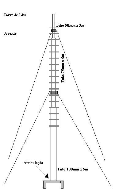

colegas,
vejam aí o rascunho da minha nova torre de 14m para a turbina eólica com alternador automotivo.

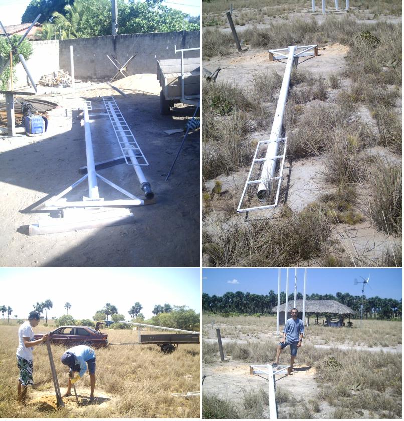

vejam umas fotos. assim que estiver em pé eu posto mais fotos.

josenir.
meu amigo, parabens pelo trabalho que vem realizando.
pelo visto, esta turbina ficará bem mais alta do que aquela que está no fundo da ultima foto.
creio que seja voce tambem nesta foto.
qual turbina voce utilizará nesta torre? será alguma de eixo horizontal de 3 pás?

sim, este na foto sou eu. noutra oportunidade ponho uma foto melhor.
a turbina que vai ser instalada na nova torre é esta mesma que aparece ao fundo. no momento ela está com uma hélice de 4 pás de 1m de alumínio, com o alternador bosch de 75a x 12v modificado, e com o nosso regulador/excitador para alternador automotivo. esta hélice foi feita há poucos dias e está em teste. o eixo da hélice vai ficar a 14,5m do chão.
