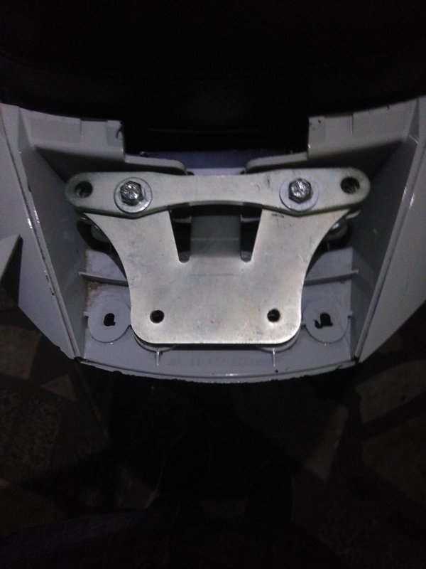

Jorge Rocha Escreveu:Se me tinhas falado, tinha acrescentado às duas motas, essas peças, ficando muito em conta, já que os portes seriam exactamente os mesmos.
Pelo que vejo, o habilidoso que tentou colocar isso resistente, não deve ter imaginado as estradas que hoje temos, achando que seria o suficiente. Eu compraria o reforço original, não teria mais problemas.
Isto foi pouco antes de ver as tuas 2as novas meninas.. Se soubesse tinha aproveitado a boleia..
O plastico já esta comprado em 2ª mão, a peça de metal, secalhar compro a original..

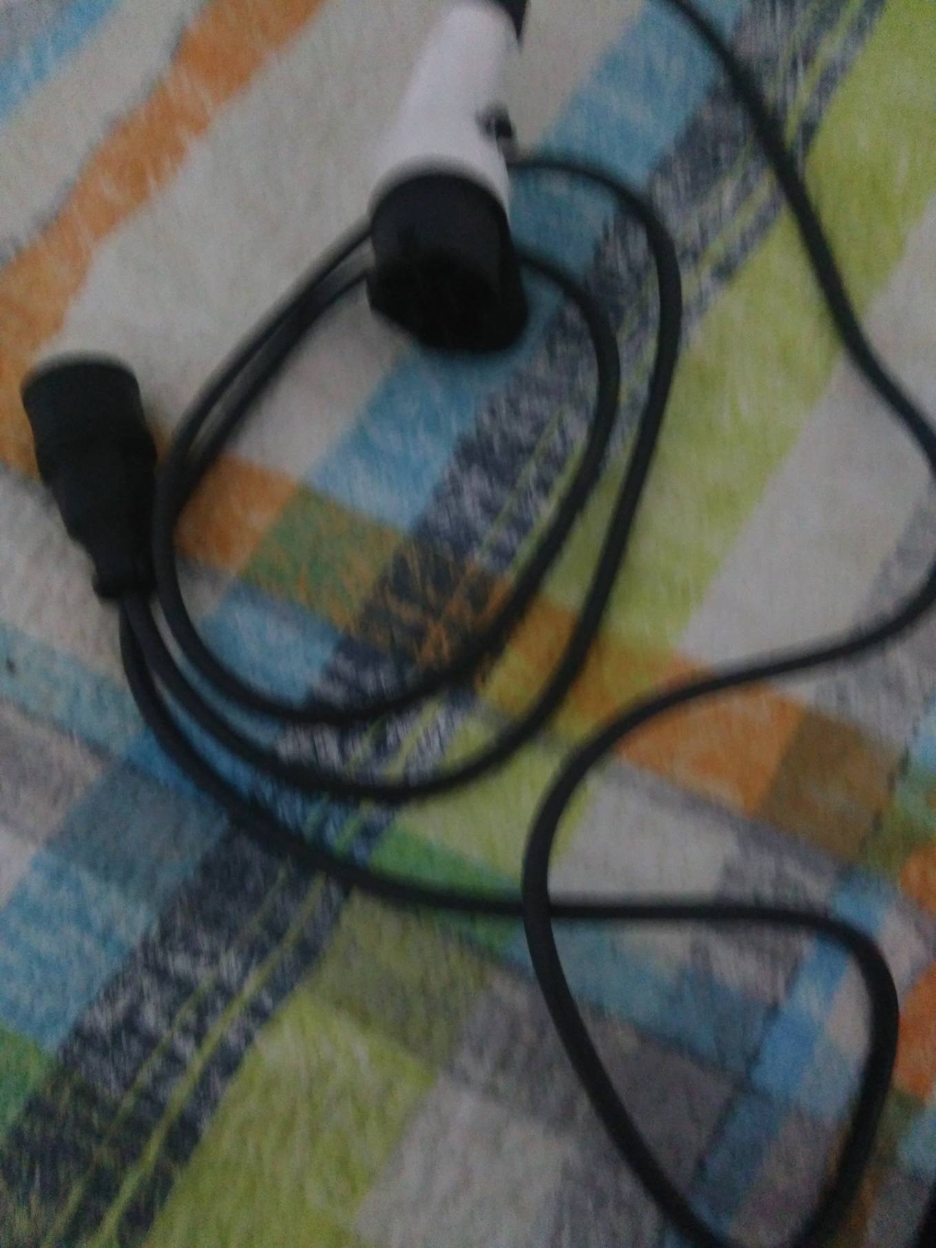

Ponto negativo desta viagem de 230km: os postos mobie de Aveiro estão 1a verdadeira lastima.. ao fim de 1ahora a tentar encontrar um que funcionassr, tive que ligar a mobie a perguntar se havia postos disponiveis em aveiro.. e só haviam 2s postos..
_rapt0r_
Mensagens: 623
Re: Vectrix Vx1 li+ A Jesuita
Mensagem por _rapt0r_ »
Já resolvi o problema do segura pendura :D
J
E tambem o meu problema com os mobile..

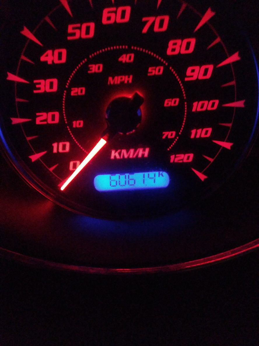

Hoje foi dia de mais um marco..
