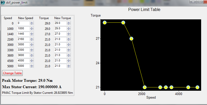

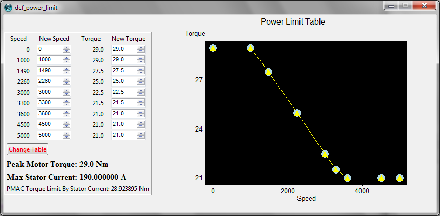

MVS Escreveu:Quando se retira a limitação das rpm é necessário usar os Power Maps para limitar o binário com a subida de rotação do motor mantendo determinada potência máxima desejada e segura para o motor. Caso contrário quando sobes de rotação tens o motor a debitar de forma contínua mais do dobro da sua potência nominal. Daí o aquecimento que notas.
Segundo a documentação da letrika o pico de torque é aos 20nm e o nominal é 7nm.
O que vem configurado da govecs o pico vem nos 29nm e o nominal é os 21nm (pela curva de potência).
Ficou assim:
O original era este:
Parece-vos demais? A curva se calhar devia era vir cá mais para baixo, não?
PS: Baseie-me no que vi a ser feito aos twizys.

A amperagem total é igual às RPM X Nm? Podemos fazer uma tabela de Excel simples para procurar os valores ideais ou mais seguros.
MVS
Mensagens: 515
Localização: Porto
Re: Govecs S2.4
Mensagem por MVS »
21Nm a 5000rpm dá quase 11KW.
Isto depois é ainda castrado pelas correntes máximas na bateria que também estão definidas.
Lembro-me de ter diminuído as correntes máximas nas fases do motor para o binário de pico ficar mais próximo do valor inscrito na chapa de características. Os valores exagerados actuais estão provavelmente a saturar o motor promovendo o desperdício.
Arbitrei um valor de potência máxima para o motor de cerca de 3,5KW (para a 2.4+). Esses motores têm uma capacidade de overload interessante e não é possível faze-la perdurar muito no tempo porque entretanto acaba a carga na bateria.
Depois é usar a formula que relaciona o binário com a potência e as rpm. Para cada rpm calcular um valor de binário. A curva inútil de origem passa de repente a fazer todo o sentido.
