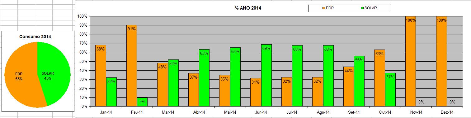

Hora de atualizar.
Como tinha dito anteriormente o inversor avariou nas ultimas semanas de Outubro o que não permitiu ter um saldo positivo no consumo solar.
Só no passado dia 12 recebi um novo inversor pois não foi possível reparar o outro, já é da nova serie com firmware atualizado e de momento está a portar-se muito bem. A ver se é para durar. :mrgreen:
consumo 2014.jpg (82.13 KiB) Visto 19793 vezes
De salientar que nos meses em que tive menos consumo solar foi devido a avarias do inversor e não a fatores atmosféricos.

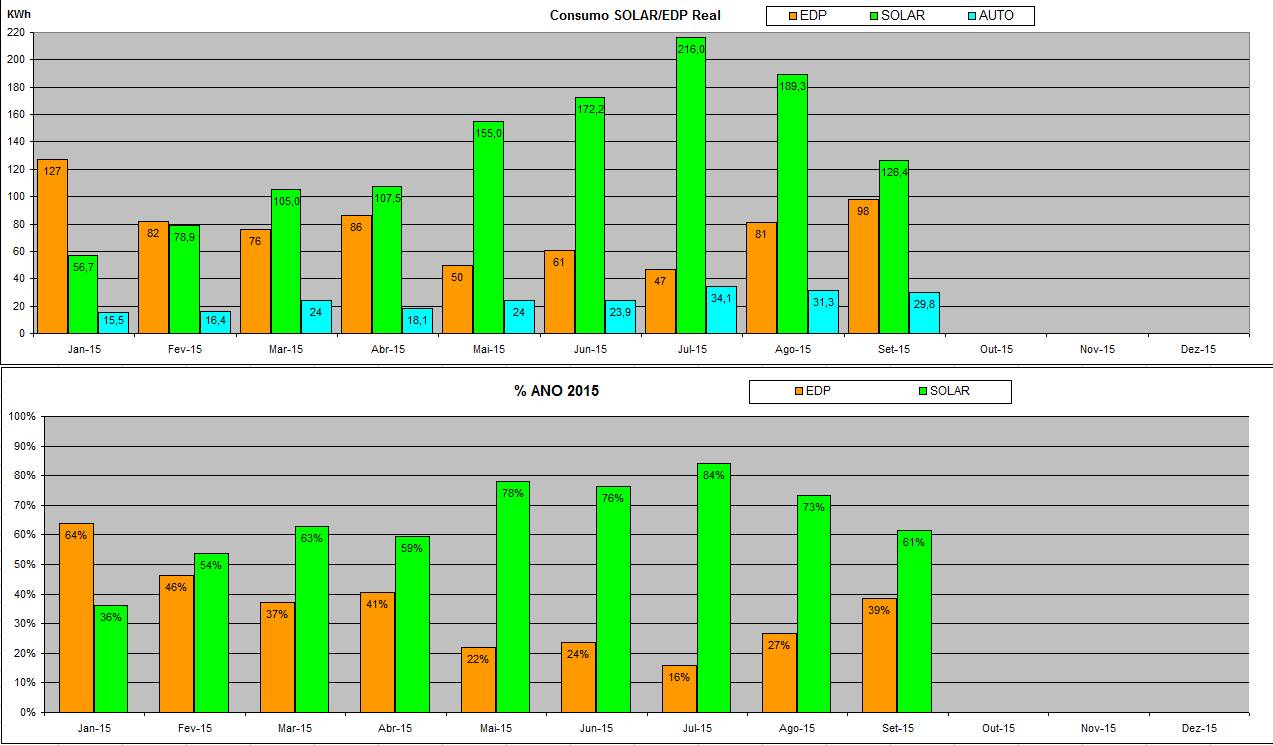

Actualização consumos do 2º trimestre
LGP 2T - 2015.jpg (125.53 KiB) Visto 19139 vezes

Actualização do 3º trimestre:
LGP 3T - 2015.jpg (127.83 KiB) Visto 18592 vezes
Este mês de Setembro foi um mês negro para a LGP pois perdi as baterias. Uma das baterias de 250Ah deve ter um elemento seco ou quase pois apesar de estar com 12,2V assim que se liga algo vai abaixo.
Como está na garantia já mandei um email para a fabrica e estou há espera de resposta. As outras 4 mais antigas também deram o que tinham, pois ao fim de 30Ah de descarga passa para a rede, o mais estranho é que ficam com 25V. Tenho de ver se me emprestam um analisador de baterias para tirar duvidas.
Agora tenho um sistema isolado a funcionar como um grid tie :cry: e sinceramente ainda não decidi o que vou fazer.
