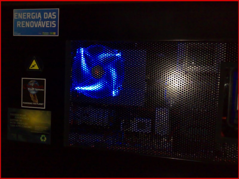

O recente sistema de refrigeração do meu painel e sem duvida muito eficaz.
Mas os quadros coolers de alta rotação, produzem um zumbido que incomoda um bocado.
Hoje comprei um cooler novo, de baixa rotação, e grande capacidade.
Já instalei, é muito eficaz, e felizmente muito “silencioso”.

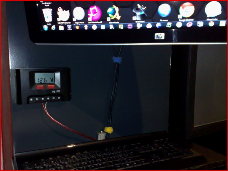

Andava eu a desenvolver um avisador de baterias , e nunca me lembrava de um dos controladores que tenho de reserva!
Assim tenho uma leitura a quantas andam as baterias, vendo directamente no display .
Ficou colocado na minha sala, num lugar de fácil leitura.
Assunto arrumado.
Abraços………

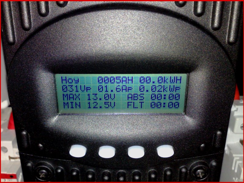

O Outback a ultrapassar a nominal da entrada PV.
Muito interessante....
Abraços.... que venha mais Sol!!!!!!!!

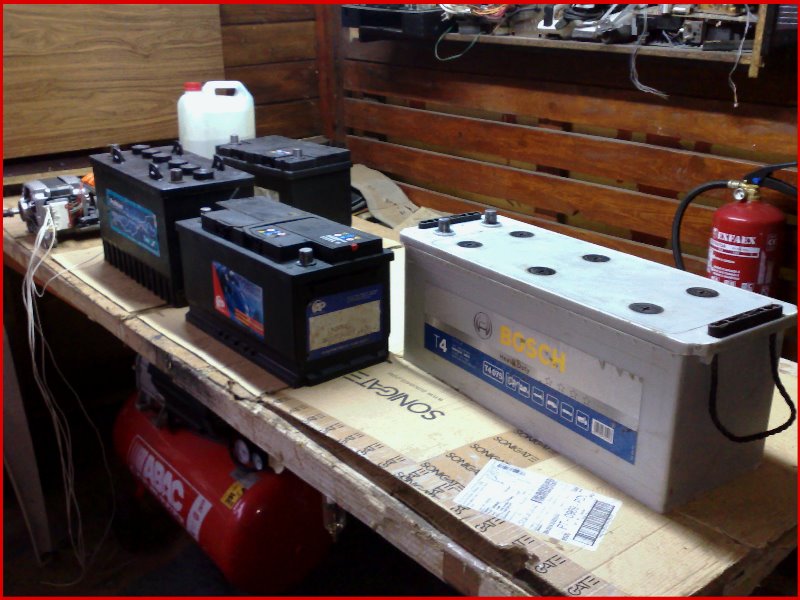

Antes de mais queria dizer-vos (QUE LEVEI UM SUSTO DAQUELES)
Para mim não é novidade levar choques, em placas de circuitos, directamente da rede, curto circuitos das varias maneiras.
O que se passou foi o seguinte:
Houve uma bateria do meu banco de baterias, de baixa tensão, que ficou com umas das células danificadas. Bem, podia retirar a célula danificada e colocar uma de outra bateria da mesma capacidade, mas isto ia dar-me muito trabalho, ainda para mais que a bateria já tinha alguns anos , já estava muito rodada….
Mesmo assim era uma bateria de 95 amperes.
E em vez de colocar uma bateria de 95 amperes, resolvi fazer um upgrade no meu banco de baterias.
E coloquei mais quatro baterias totalizando 360 amperes.
Ao fazer as ligações, já quase no fim, e com parte do corpo dentro do móvel, mas com ainda alguns cabos soltos, sem querer fiz um curto circuito!
Fez uma enorme luz, faíscas, barulho, muito fumo, e eu com os nervos sem saber qual o cabo em curto circuito!!!!!!
Quando desconectei o respectivo cabo, já tinha um borne da bateria positivo quase desfeito e no negativo derreteu uns 2 centímetros de cabo de 35 mm2.
Levei um “baita” susto!
É preciso não esquecer que tenho, no banco de baterias de tracção, perto de 1200 amperes.
Bem! Por vezes ligamos tantas vezes baterias e mais baterias, tantas vezes, que se torna uma tarefa corriqueira.
Nem damos conta do potencial que estamos a manusear.
Para a próxima vou ter mais cuidado.
A respeito do sector de baterias estacionárias, resolvi, encomendar mais uma bateria de 250 amperes, para ficar com mais reserva de energia.
Para tentar armazenar o (máximo) possível de energia, quando o sol vai alto “””o”””. Se bem que no inverno não anda lá muito alto.

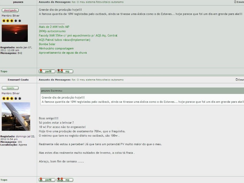

Bem no sábado fiz um comentário ao amigo pnunes, se ele não se teria enganado com a sua produção!
De apenas 10w.
E que eu mesmo com menos da metade do potencial PV que ele tem, o meu registo mínimo no Outback era 100w .
Parece mentira, mas que coincidência! Mostro a produção mais baixa que irá ficar registado no Outback, vai ser de hoje ( 17-12-2012 )
Abraços...... A espera de sol!!!!!

Comentário pnunes
- Comentário pnunes.JPG (70.25 KiB) Visto 4119 vezes
CrOhN
- Mensagens: 1724
Não acho nada de estranho. No mesmo dia tive 40Wh no meu sistema grid tie.
Autor do tópico - Moderador
Estou a ver que a coisa está mesmo mal!!!!!!!!CrOhN Escreveu:Não acho nada de estranho. No mesmo dia tive 40Wh no meu sistema grid tie.
Nunca tive uma produção tão baixa...
Hoje foi um pouco melhor, pelo menos foi aos 600w .

Além do susto, isso já deve ter dado uma machadada na longevidade das baterias!Emanuel Couto Escreveu:Boas malta das renováveis!
Antes de mais queria dizer-vos (QUE LEVEI UM SUSTO DAQUELES)![]()
Levei um “baita” susto!![]()
Para a próxima vou ter mais cuidado.![]()
Bom fim de semana.
Abraço a todos……
Coloca um fusível à saída de cada uma das baterias individualmente e outro onde todas se ligam em paralelo (ligação estrela).
Assim se houver um curto circuito só rebenta o fusível.
