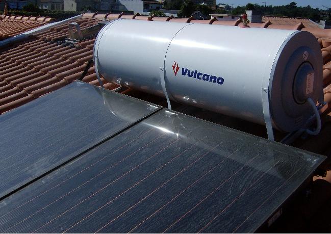

gostaria de juntar algumas fotos mas ainda estou a tentar perceber como isso se faz...
- vulc3.JPG (40.91 KiB) Visto 5222 vezes
sol_maiato
- Mensagens: 10
- Registado: quarta ago 26, 2009 1:59 pm
Re: Programa Energia Solar - Vulcano

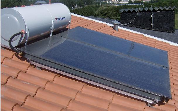

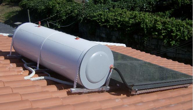

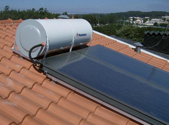

boas a todos!
como disse nas minhas intervenções iniciais, há já alguns dias atrás, a minha casa está virada a sul quase perfeito e a intalação está do meu agrado. quero dizer que os painéis assentes e paralelamente à inclinação do telhado esteticamente agrada-me, mas a inclinação não é a aconselhada para esta latitude (maia - 10 km n do porto). a inclinação andará talvez pelos 25º quanto o preferível seria aí pelos 40º.
o curioso é que a instalação foi feita sem que me tivessem perguntado nada sobre isso. todas as fotos que eu tenho visto aqui no fórum de sistemas vulcano, estes estão instalados do mesmo modo...
- vulc3.JPG (40.91 KiB) Visto 5221 vezes
