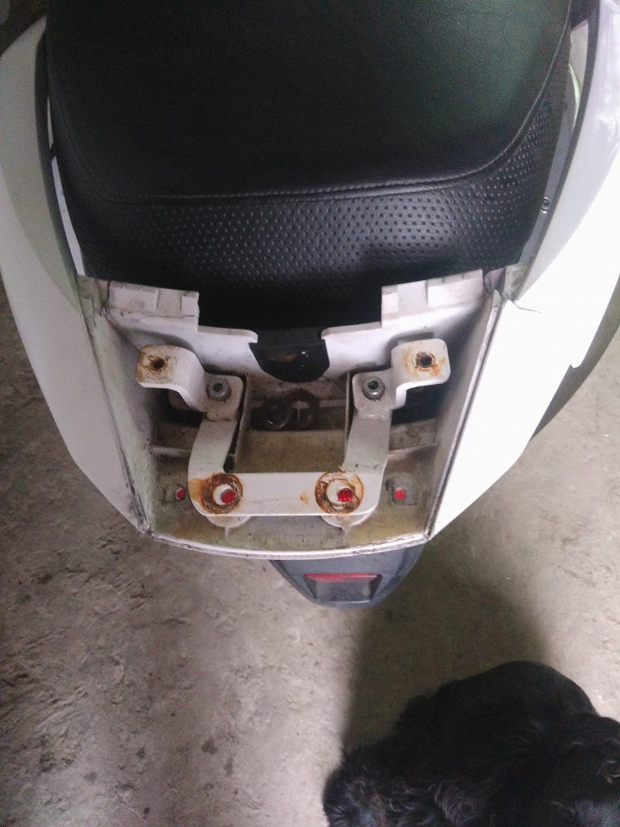

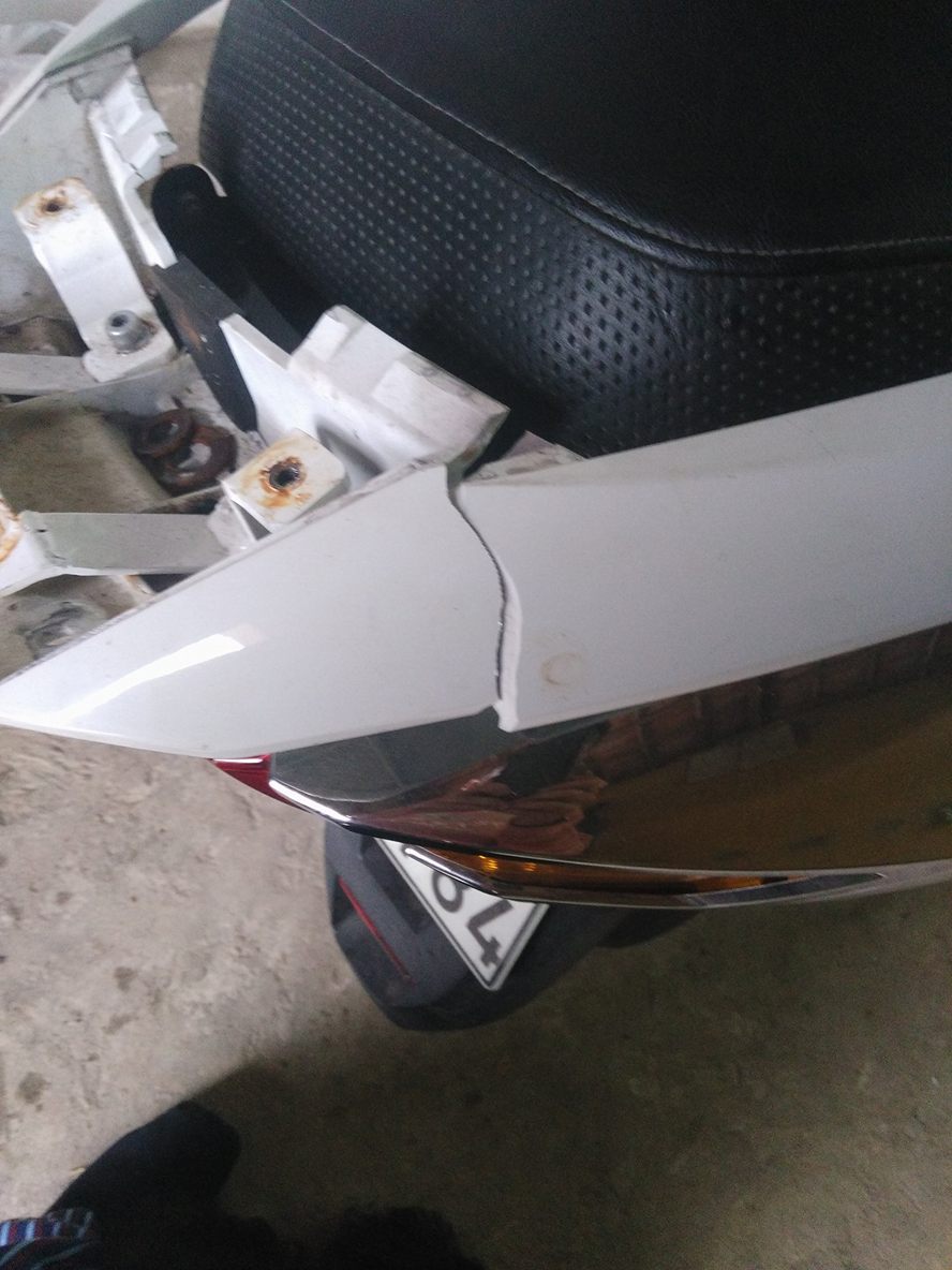

Hoje tenho boas e más noticiais..
A Boa é que já passei os 5000km.. Desde que recebi a Vectrix, tenho feito uma média de 1000Km por mês sem problemas, que devem acalmar agora um pouco no Inverno.
A má noticia, com a vibração partiu-me o suporte para o pendura se agarrar
já ia ter que comprar e ia.. porque essa peça já vinha estalada do 1º proprietário. Agora vou ter que investir o dinheiro mais cedo do que estava a pensar..
Aqui a peça http://shop.vectrixparts.com/passenger- ... e-raw.html
Já arranjei quem me vendesse em 2ª mão.. Porque o material original da Vectrix é um pouco caroooooooo..

Para mim essa é uma das peças mais fracas da Vx..._rapt0r_ Escreveu:A má noticia, com a vibração partiu-me o suporte para o pendura se agarrarjá ia ter que comprar e ia.. porque essa peça já vinha estalada do 1º proprietário. Agora vou ter que investir o dinheiro mais cedo do que estava a pensar..
Como tinha dito, se tens topcase, e se não tiveres a outra peça, mesmo que instales uma nova "pega do pendura", ela voltará a estalar e partir, é tudo uma questão de tempo....

Sim, desta vez vai levar essa peça.. Na altura, não valia a pena instalar essa peça se o "pega pendura" já estava rachado na parte da luz traseira..Mumia Escreveu:Para mim essa é uma das peças mais fracas da Vx..._rapt0r_ Escreveu:A má noticia, com a vibração partiu-me o suporte para o pendura se agarrarjá ia ter que comprar e ia.. porque essa peça já vinha estalada do 1º proprietário. Agora vou ter que investir o dinheiro mais cedo do que estava a pensar..

Pois o Fibrar mesmo que bem feito será sempre por tempo limite já que a coisa com a vibração e a força do pendura que se segura nessa peça ajuda a limitar o seu tempo de vida se já está fragil!

Desmontei a mala para ver se por dentro tinha algum reforço e encontrei isto..
Julgo que não tenha vindo de origem, e que seja o tal reforço que o JR disse que o antigo dono tinha colocado após a parte de trás ter começado a ceder..
Não sei se compro a tal peça da vectrix, ou se peço a um torneiro para ligar esta peça aquela parte metalizada mesmo encostada ao banco (como o reforço da vectrix)
Re: Vectrix Vx1 li+ A Jesuita
pois.... a ideia foi boa, mas faltou o mais importante, a "ligação" que avança pró banco que faz com que tudo o resto não "desça" que foi o que aconteceu nessa e noutras.
bom se a peça branca que está mais atrás (forma de U) for suficientemente forte para não ceder com peso da topcase e consiga ligar-se bem à zona do banco (onde é aparafusada a original), porque não?!? Não sei se fará o que é preciso mas é questão de veres com quem perceba da coisa.
A peça original é efectivamente mt maciça e digamos muito bem pensada e eficiente ehehehe

Se me tinhas falado, tinha acrescentado às duas motas, essas peças, ficando muito em conta, já que os portes seriam exactamente os mesmos.
Pelo que vejo, o habilidoso que tentou colocar isso resistente, não deve ter imaginado as estradas que hoje temos, achando que seria o suficiente. Eu compraria o reforço original, não teria mais problemas.
