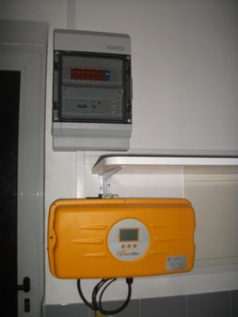

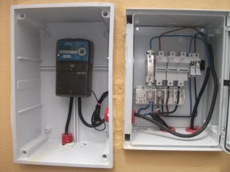

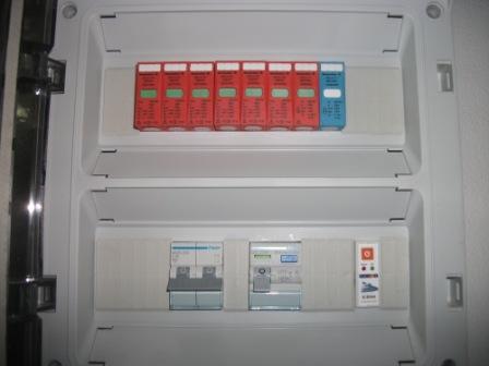

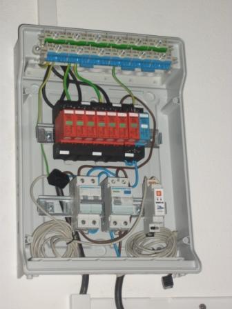

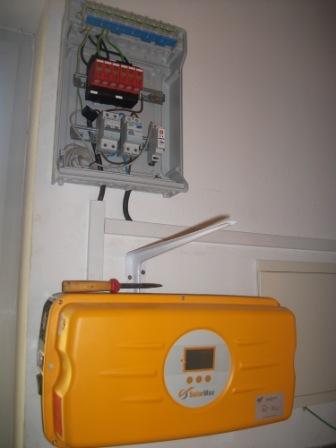

e já agora, mete ai umas fotos dos quadros e do aspecto geral depois de acabado, e uma foto do contador , já me esquecia , eles que deixem a chave de triangular que serve para tirar a tampa do contador , essa tens direito a ela , o contador de produção não é da EDP é teu.
fkd
Mensagens: 650
Localização: Esposende
Re: Microprodução - o que escolher?
Mensagem por fkd »
como é que sabias que fazia anos? :D
- já tenho a chave triangular
- o contador tem o display desligado
fotos de seguida...

Coloca umas fotos do quadro maiores, de modo a que se consiga ler as letras na aparelhagem e ver as ligações.
fkd
Mensagens: 650
Mensagem por fkd »
RJSC Escreveu:Coloca umas fotos do quadro maiores, de modo a que se consiga ler as letras na aparelhagem e ver as ligações.
Boas Ricardo! ;)
De que foto estás a falar?
o problema é que quando vamos a fazer upload, temos sempre de as reduzir (tamanho e qualidade) o que depois dificulta a sua visualização.
Mas diz-me qual é o quadro a que te referes que eu vejo o que consigo fazer. :roll:

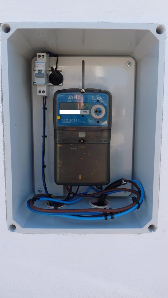

desde que funcione tudo bem , eu por mim não gosto muito da ideia de misturar corrente DC com AC no mesmo quadro,
Podes pedir aos tipos só mais uma coisa que da muito jeito , e tem que ser feito antes da ligação , antes do contador estar selado, que é meterem um dijuntor de 1 polo mais Neuto de 2 amperes , a proteger a alimentação do modem , é bom para proteger o dito e no caso de teres de fazer um reset ao modem não precisas de chamar a EDP ( que é pago).
É verdade , sei que fizeste anos porque aqui no forum diz.... 8-)
como isto :
Mensagens: 914
Mensagem por Celestino »
mcarneiro Escreveu:...e no caso de teres de fazer um reset ao modem não precisas de chamar a EDP (que é pago).
como isto:
Não precisa de chamar a EDP :o :?:
Esta caixa não fica com um selo deles :?:

Celestino Escreveu:
como isto:
Viva Celestino,
Garanto que precisa , o contador fica selado , o contador dele é igual ao meu, o modem está dentro do contador ..., depois do contador selado não há acesso ao modem. alem disso o dijuntor protege o modem de um eventual pico. :)

Celestino Escreveu:
mcarneiro Escreveu:Garanto que precisa, o contador fica selado, o contador dele é igual ao meu, o modem está dentro do contador ..., depois do contador selado não há acesso ao modem...
Bem me parecia mcarneiro :mrgreen:

Se calhar tens que por a imagem num servidor externo ao fórum se for preciso ultrapassar o limite de 100kB.
Eram as do quadro com os disjuntores, pois tens aí material extra que não se costuma ver na maioria das microproduções
Um parece um contactor e os coloridos descarregadores, nas ocupam muito mais espaço que o normal.
