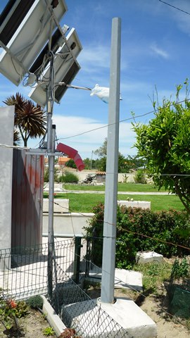

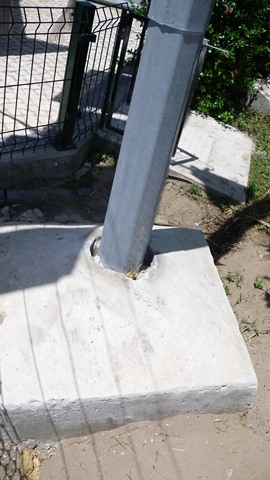

A agricultura tem sido prioridade, nos "entretantos" ando a montar a nova base de apoio aos painéis
Cumps
Cumps
visitante2 Escreveu:Novidades por aqui
- IMG_0088.JPG (98.87 KiB) Visto 4725 vezes
- IMG_0087.JPG (96.91 KiB) Visto 4725 vezes
- Mensagens: 4093
