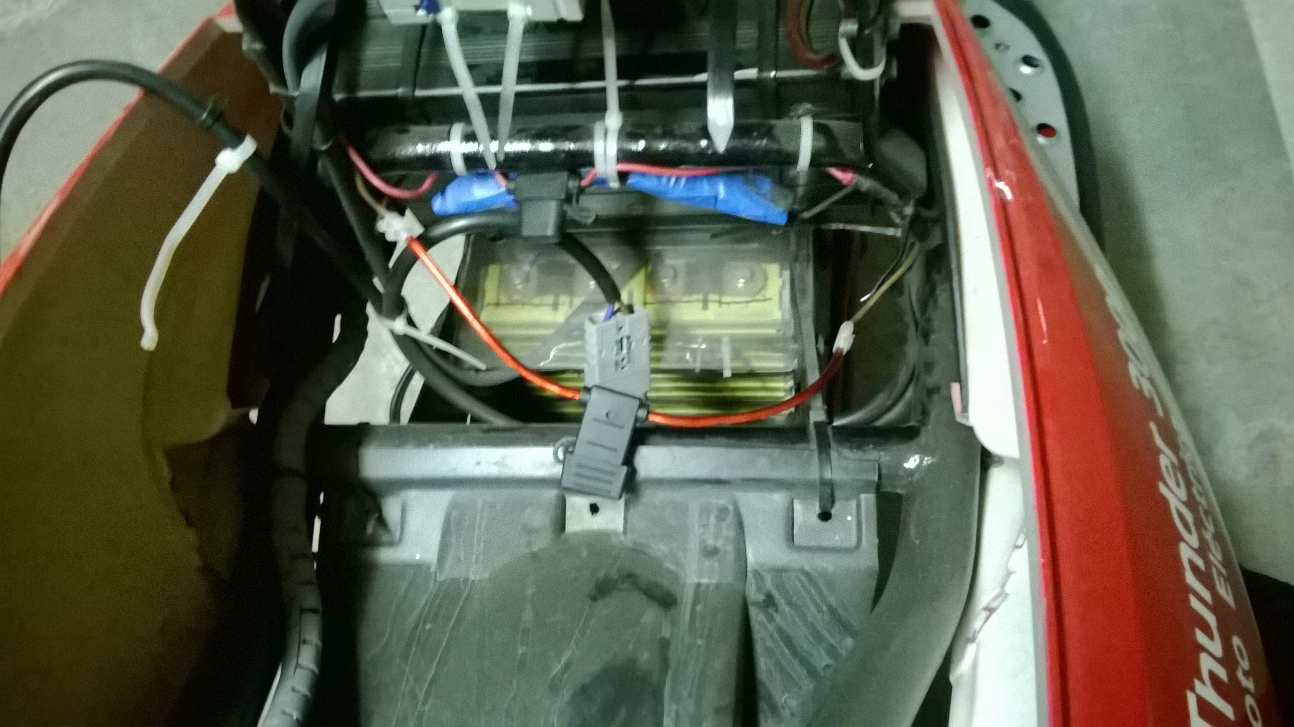

Muito boas notícias!!
Afinal a coisa não é tão grave quanto eu pensava. Hoje tive a visita do Jorge e ele leu as baterias.
O que acontece é que o pack não está balanceado. Alguma coisa aconteceu pois umas baterias estão com 3,28v e outras 3,32v. O que se vai fazer é carregar as baterias uma a uma para equilibrar novamente o pack.
Estou também a equacionar a hipótese de colocar um bms mais simples para evitar que isto aconteça.
Depois a vermelhinha fica impecável!
Gostei muito de conhecer o Jorge e para mim foi um descanso! Sinto o mesmo que senti com o Barrocas, que a mota fica em boas mãos.
Estou a pensar em vender a vermelhinha depois de ela estar nos trinques.

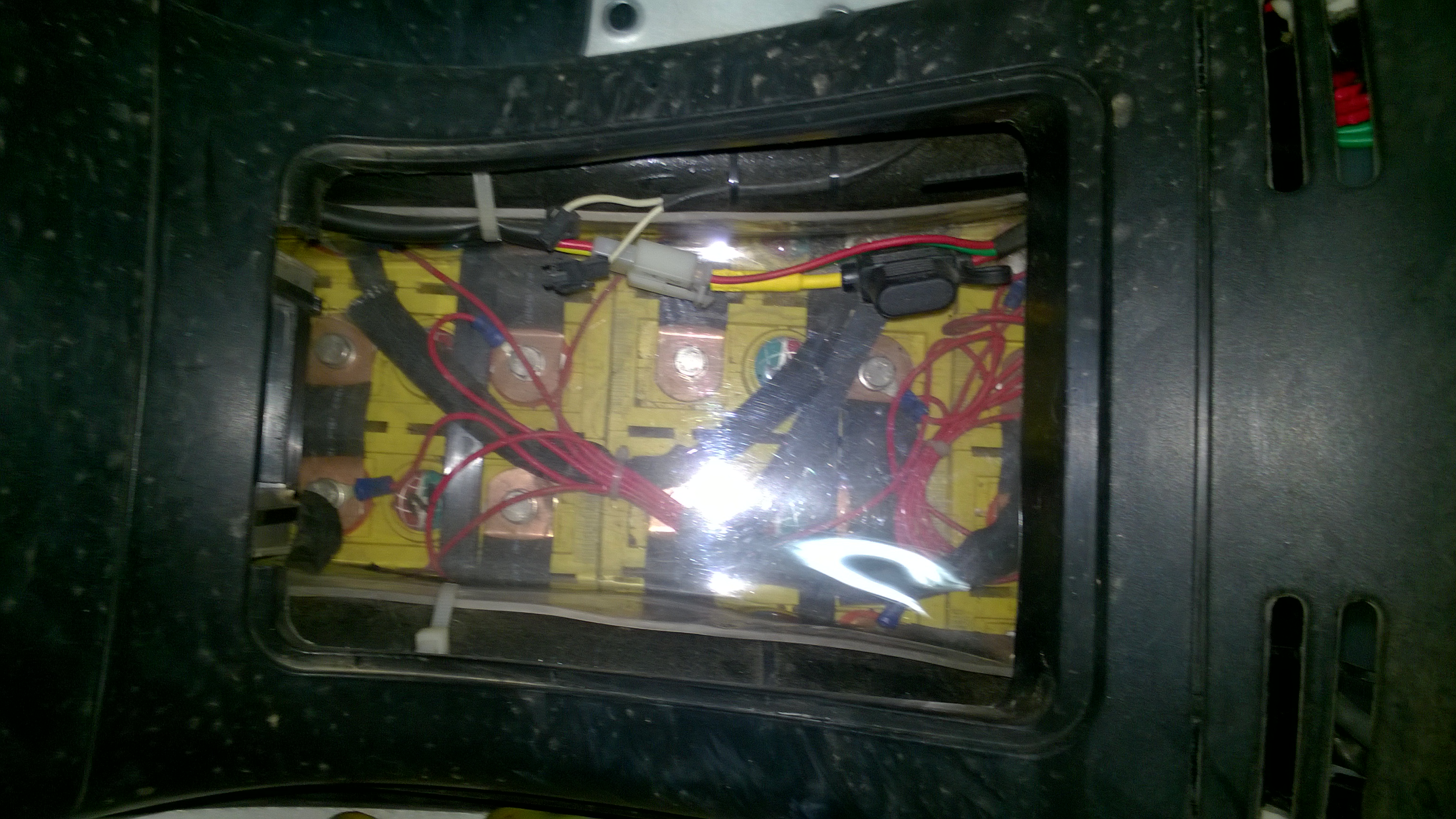

Deixo aqui 2 imagens:

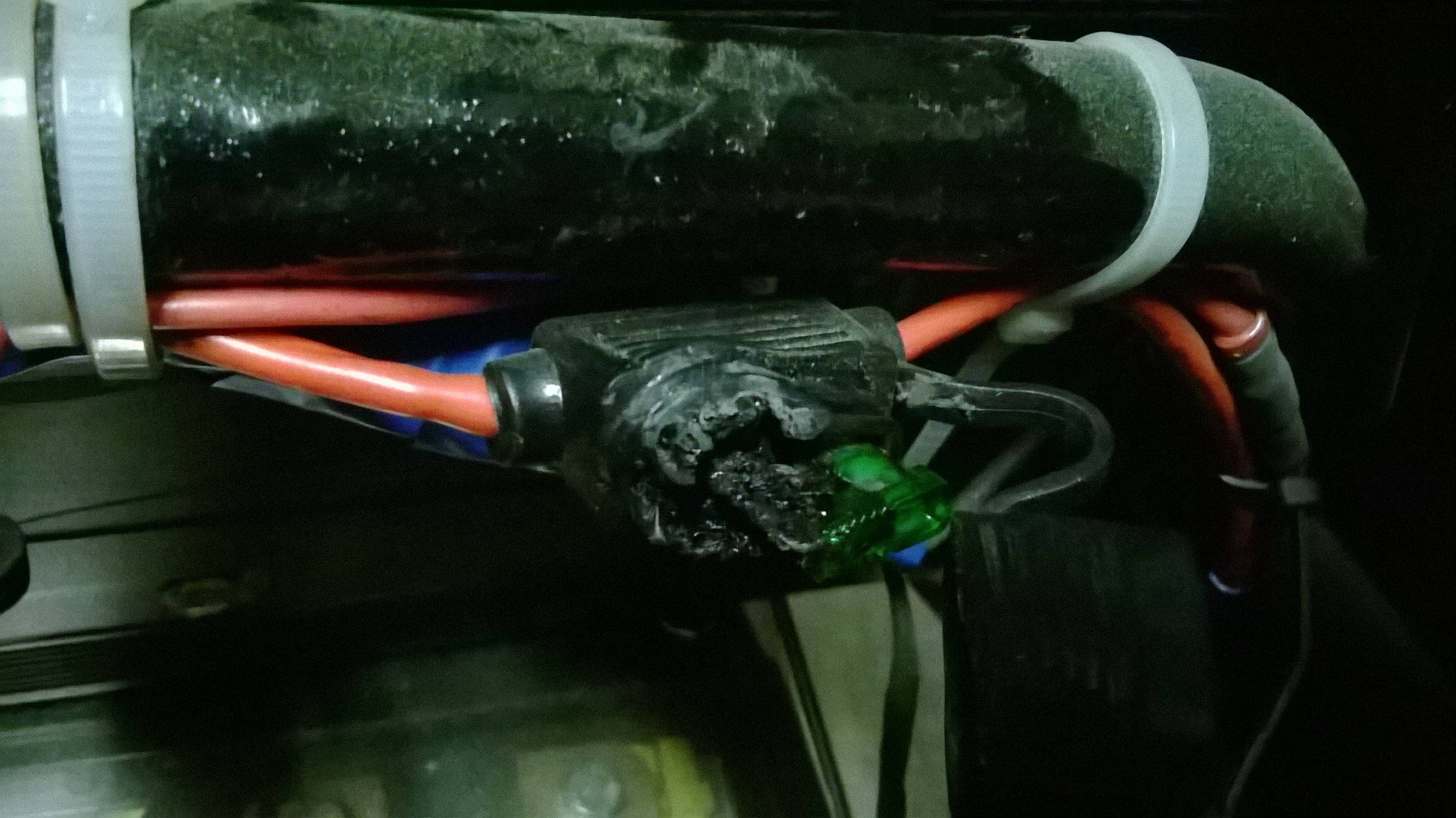

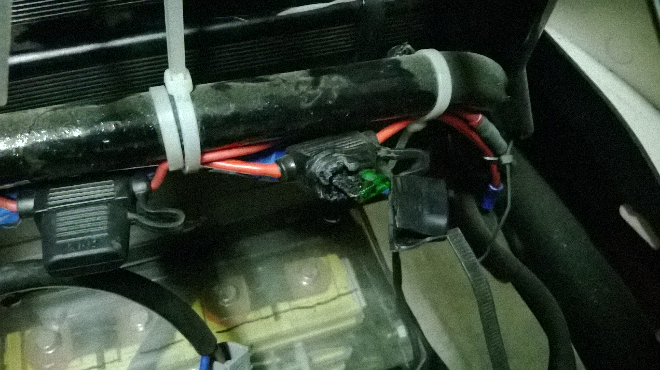

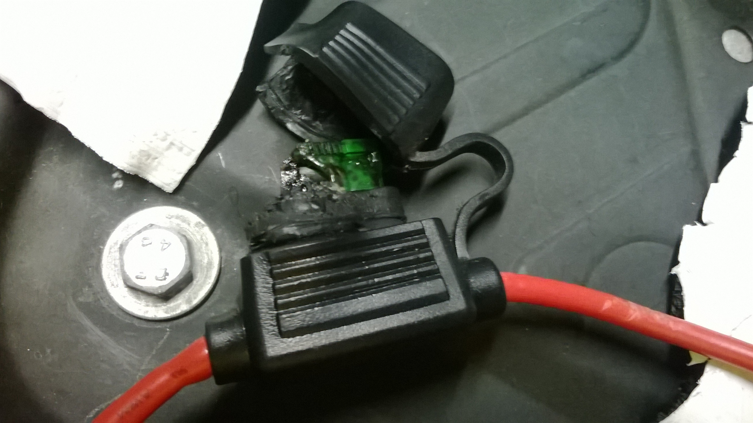

Imagens da mudança do porta fusível que fiz:
Já foi há muito tempo mas não tinha colocado aqui...

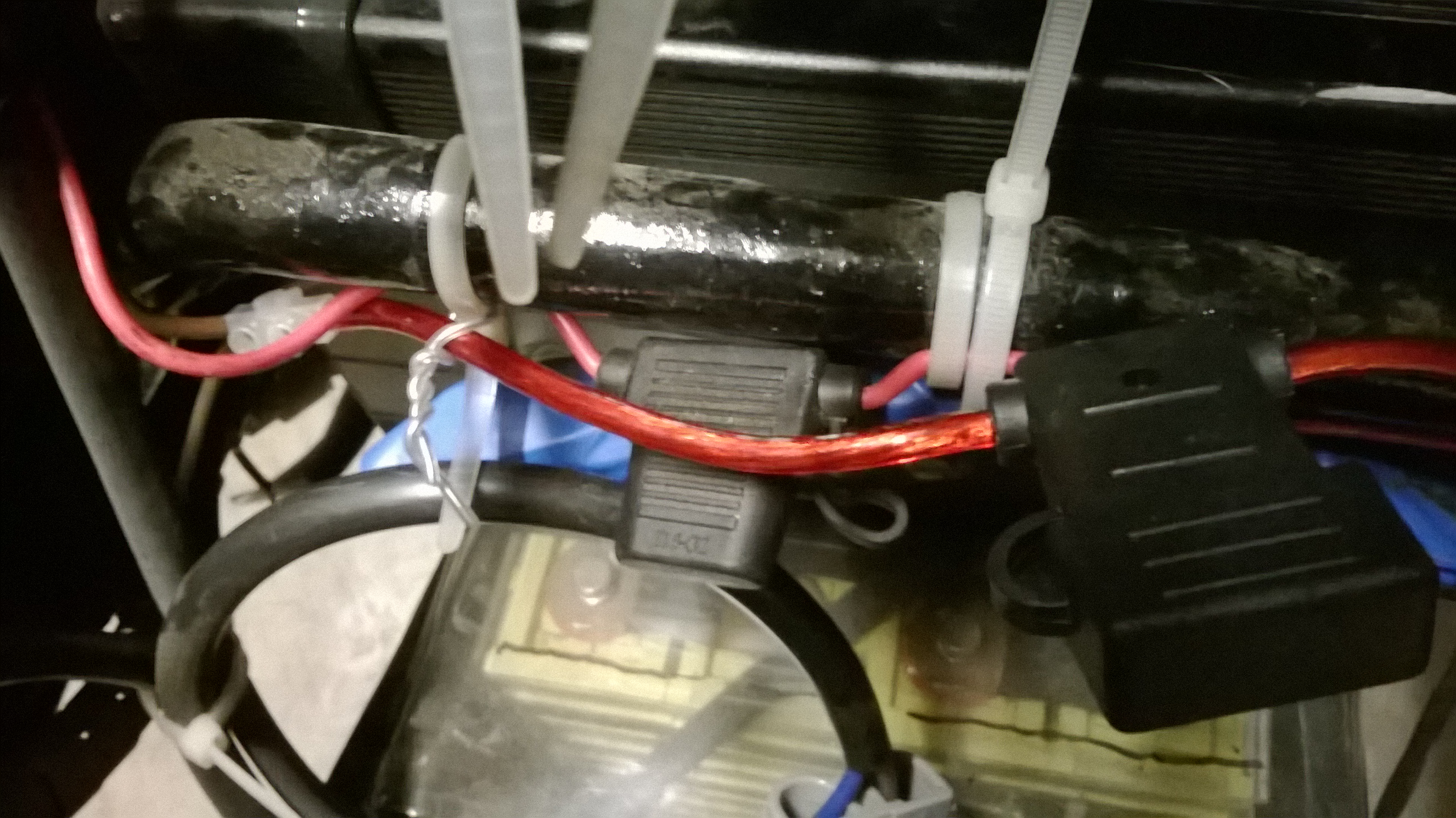

E como ficou

- Mensagens: 3152
Re: Diário de Bordo da HUASHA (Batlight Thunder 3000)-Coimbra
Bom trabalho.(embora que ...)
Estes fusíveis são destinados a instalações de tensões inferiores a 32V (por vezes também os uso, mas evito).
Com um carregador tão potente, não admira o fusível aquecer, principalmente se era de limite idêntico à potencia do carregador. Verifica se agora o novo fusível é de 25A mínimos para passar os 20A do carregador.
Nestas situações um disjuntor especifico e bem dimensionado acaba por ser uma boa solução (está apto para a potencia que lhe é descrita e não tem que aquecer ao ponto de fundir, para desligar).

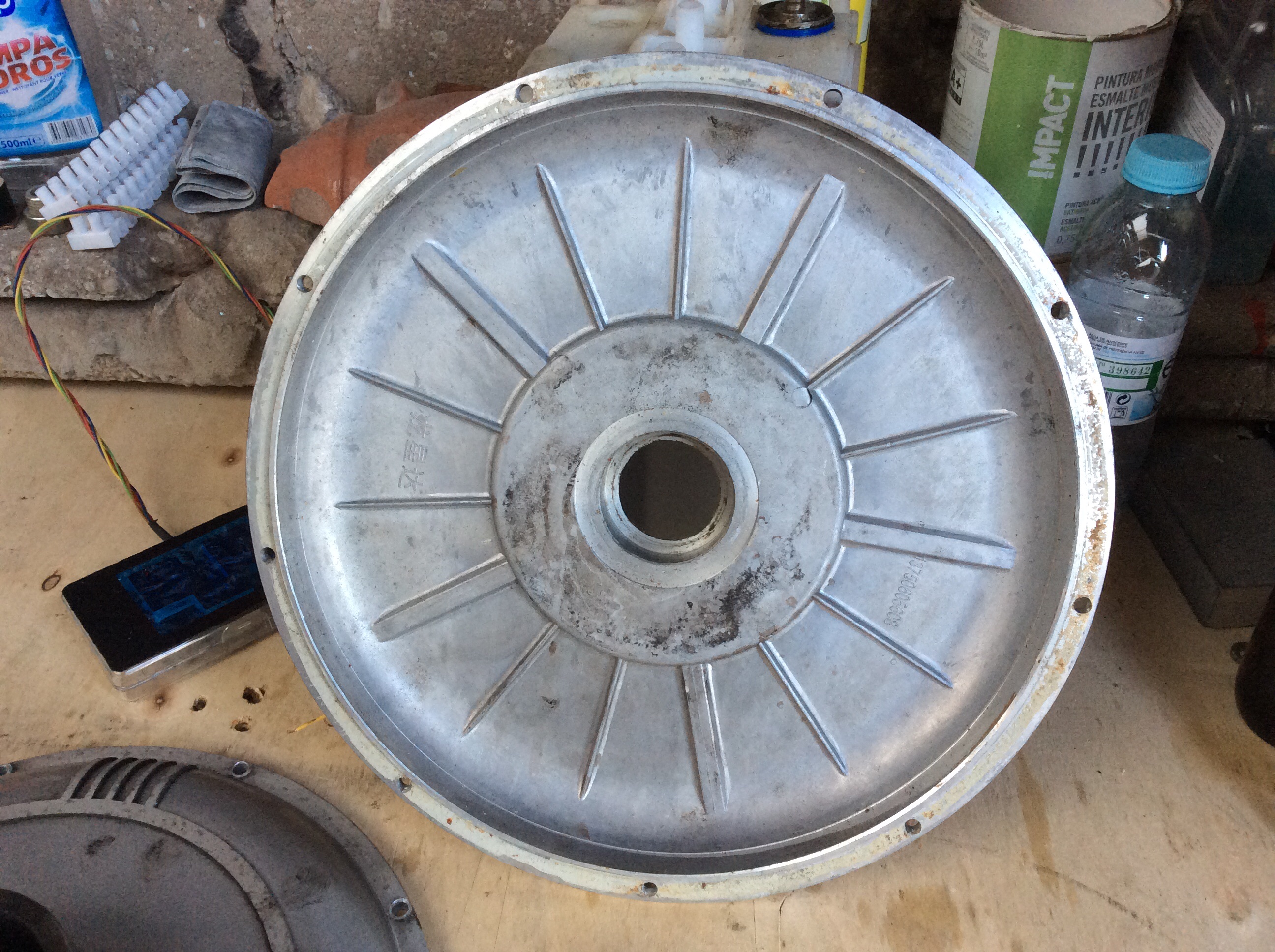

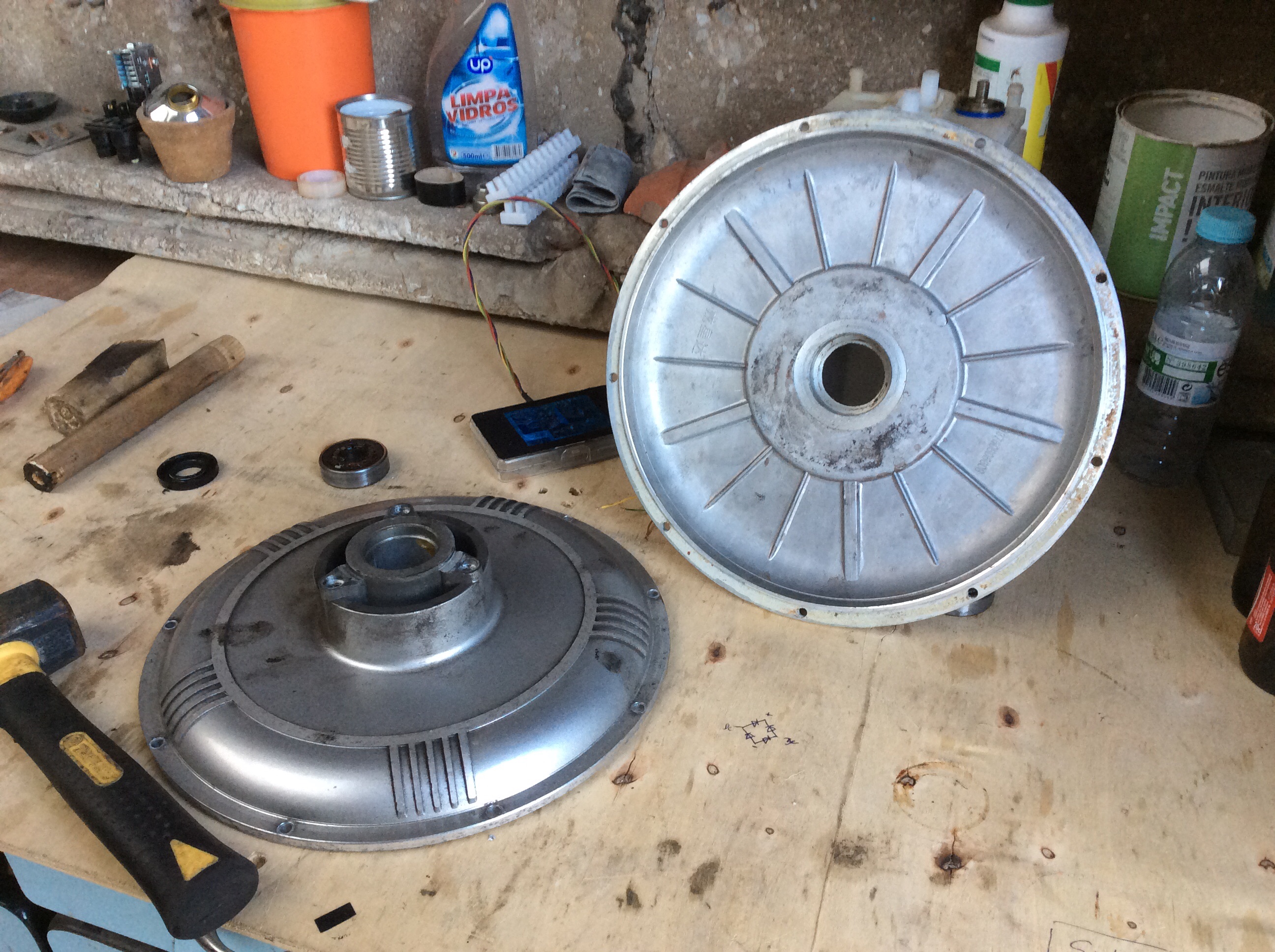

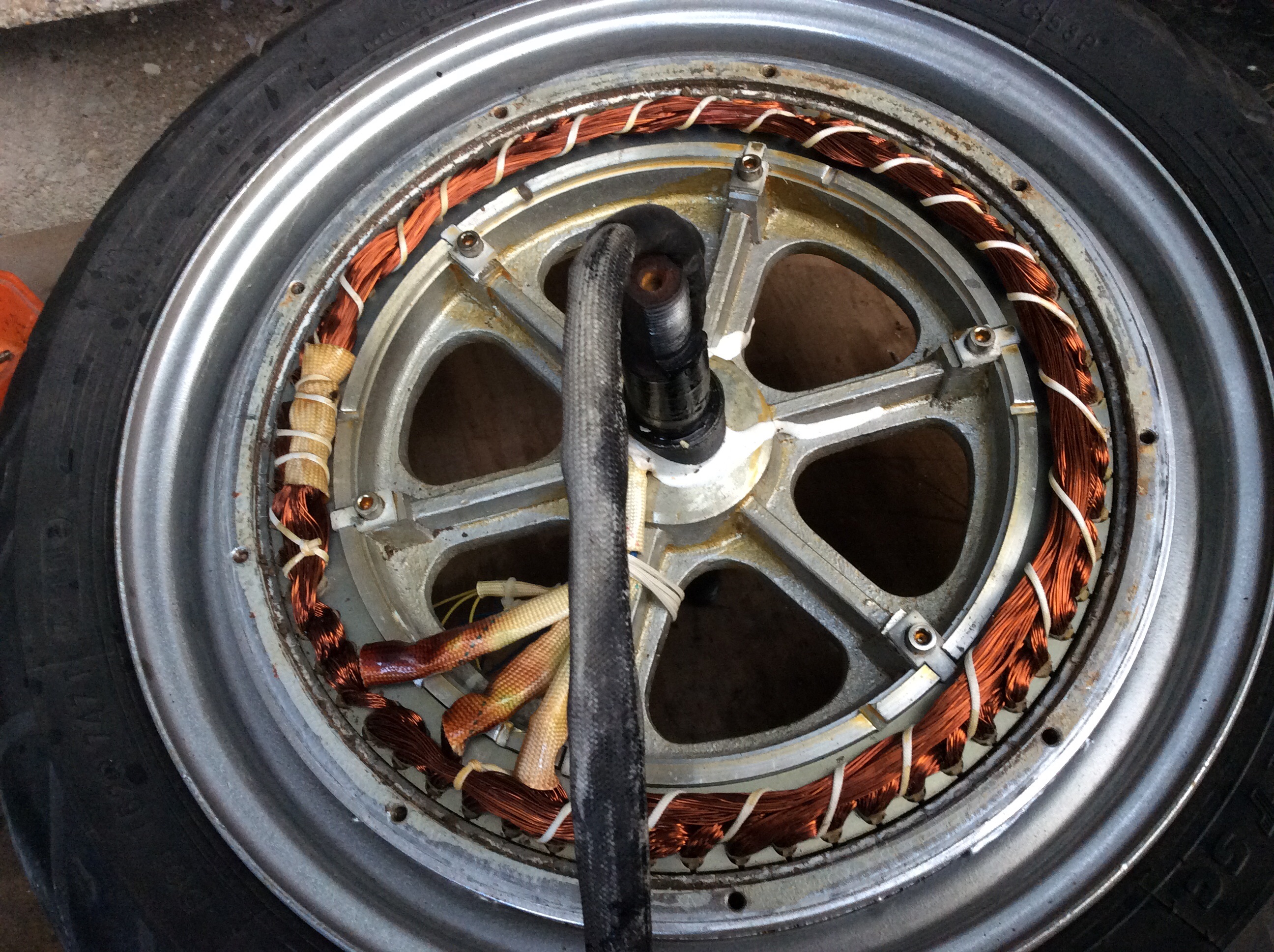

Adquiri a vermelhinha no dia 24 de Abril de 2015 por intermédio de um ilustre deste fórum, o Jorge Rocha.
Neste momento estou a fazer uma manutenção mais profunda, já mudei rolamentos do motor (pois já estavam a cantar), pastilhas à frente e atrás (que já estavam no ferro), recuperação dos apoios do guarda vento que estavam partidos.
De um modo geral a vermelhinha encontra-se bem de saúde, o seu antigo dono tomou bem conta dela.
