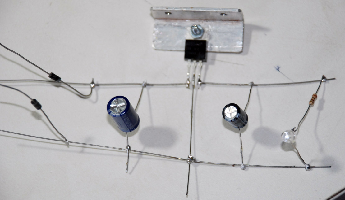

jorge no seu diagrama os dois diodos estao pro mesmo sentido
mais parece na foto que no seu protoboard onde montou o circuito eles estao um ao contrario do outro, ou nada a ver ?
quando o humano vai se tornar gente ?
jorge_barbosah
- Mensagens: 154
- Registado: terça dez 30, 2008 1:19 am
- Localização: Santa Maria da Feira
Re: Circuito de eolica
exacto, acho que ja descobrimos o problema!
vire um deles!
que tal agora?
atençao, o meu circuito durou 3 min, mas isso varia de circuito para circuito!
vire um deles!
que tal agora?

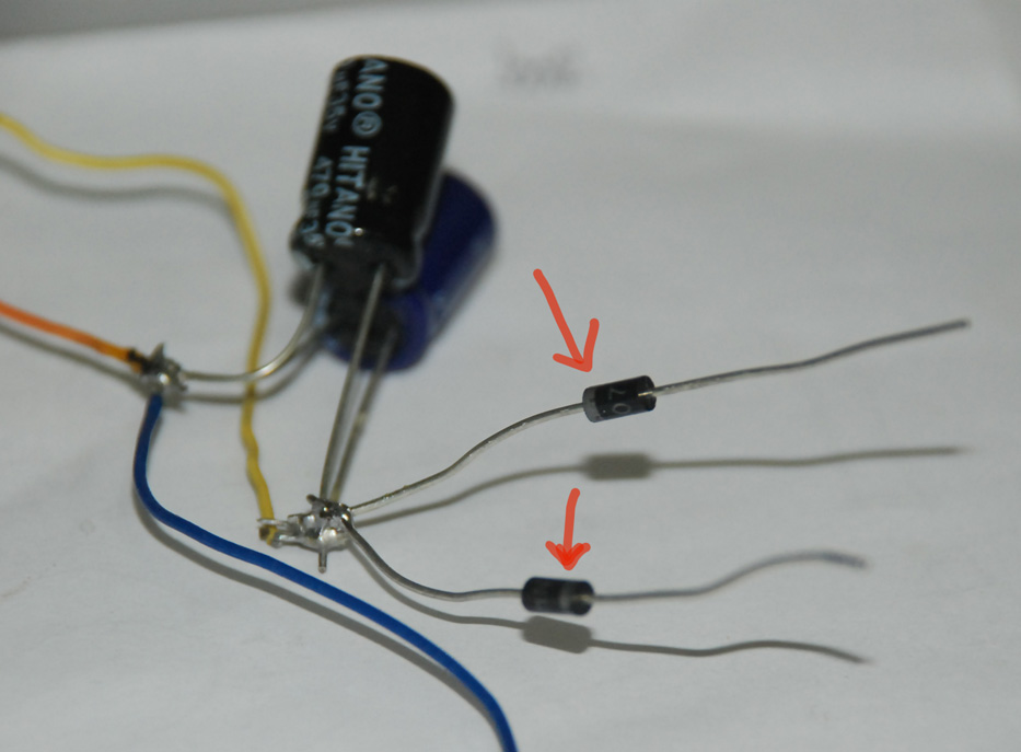

jorge pensei tambem ter matado o problema...
invertir o diodo e agora nada de funcionar...segue uma foto em close
vou fazer uma do circuito todo e posto logo mais
obrigado
obrigado
- DSC_04c2o6.jpg (129.39 KiB) Visto 4308 vezes

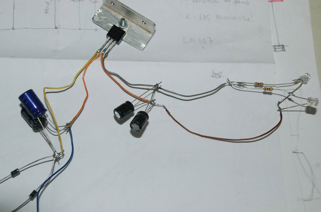

sim estao todas patas negativas ligadas a pata 2 do ci
o que nao entendi foi a invertida do diodo se só permite passagem em um sentido...
segue uma foto da maracutaia toda.
o diodo nao estaria ligado no lugar errado...vou tentar ligar naquele fio azul...ja te falo no que deu
obrigado por hora jorge
- DSC_0426sd.JPG (149.91 KiB) Visto 4301 vezes
romluom
- Mensagens: 31
- Registado: quarta dez 03, 2008 3:07 am
tentei ligar o diodo no fio azul funcionou mais do mesmo modo como antes sem segurar a carga por muito tempo.
sera que tem algo haver com o meu gerador ? é um motor de passo desses de impressora...
