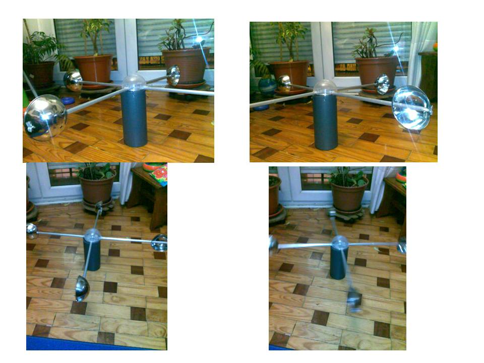

neste momento a intenção ñ é a de produzir energia mas sim de viabilizar o futuro local para a implementação de um aerogerador
as mesmas fotos mas maiores, a malta esta aqui para colaborar.
- Diapositivo1.JPG (78.2 KiB) Visto 3169 vezes
Nunca é tarde...PARAR É MORRER, a minha mulher apoia-me a 100%

cá esta o "puto" a rodar, mas a velocidade é pouca.
ñ fiquei satisfeito, já o tirei para baixo, e já o remontei apenas com três "taças" e já roda tb, mas afinal a velocidade parece ser a mesma. vou deixa-lo ficar por lá uns tempos, mas, se calhar o local é fraco. montei-lhe um velocímetro de bicicleta, agora só era necessário afina-lo, alguém por ai tem como me ajudar, por favor.

provavelmente deve-se ao tamanho dos braços. mais pequenos rodam mais depressa.silva_fuinha Escreveu:cá esta o "puto" a rodar, mas a velocidade é pouca.

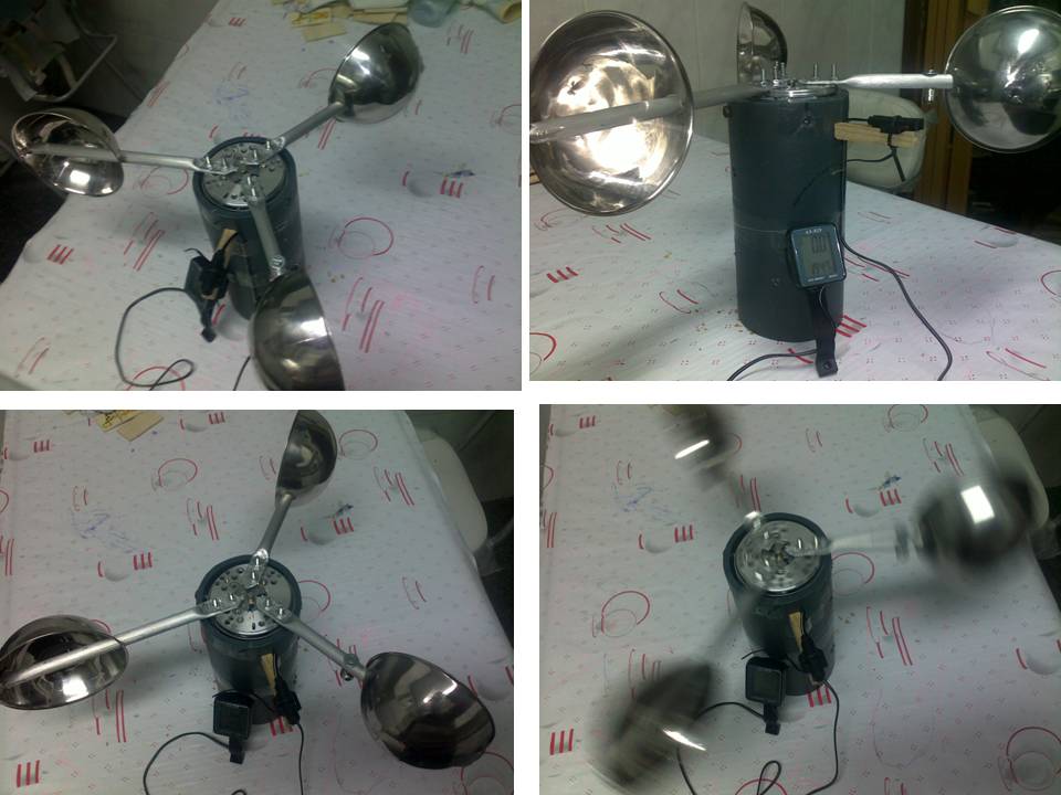

já fiz mais uns ajustes, que acham agora, será que esta melhor ??
- Diapositivo1.JPG (72.68 KiB) Visto 3048 vezes

para afinar através de um automóvel não me parece indicado, os conta kms estão desafinados e penso que no principio marcam várias x mais. depois a questão aerodinâmica do próprio automóvel que influência o anemómetro, se for descapot´vel ou com tecto de abrir poderá ser melhor. cuidado com a velocidade e com a segurança essas taças e as varas em alta rotação podem provocar acidentes perigosos!!
outra opcção melhor que o carro será uma bicicleta com conta kms, bem afinado e andar num local sem vento.
melhor, mesmo, é arranjar alguém ou alguma instituição/firma que tenha 1 e que deixe, junto ao mesmo afinares o teu.
assim com a redução das varas ou varetas ele dá mais rotações, logo mais ajustável em relação á velocidade real.
ele roda com 1 sopro??

antes demais, obrigado a atenção, e as dicas.
sim roda bem, com um sopro razoável, dá quase cinco voltas.
por falar em instituição, penso que no aeródromo já vi um, e vou passar por lá.
só outra dúvida, esses aparelhos nessas instituições vêm graduados em que unidades?, pois o meu vem em km/h, certo.

è melhor, se conseguires, ires munido com uma tabela de equivalências entre kmh/mseg. e nós. no site do i. metereologia o vento está em nós.

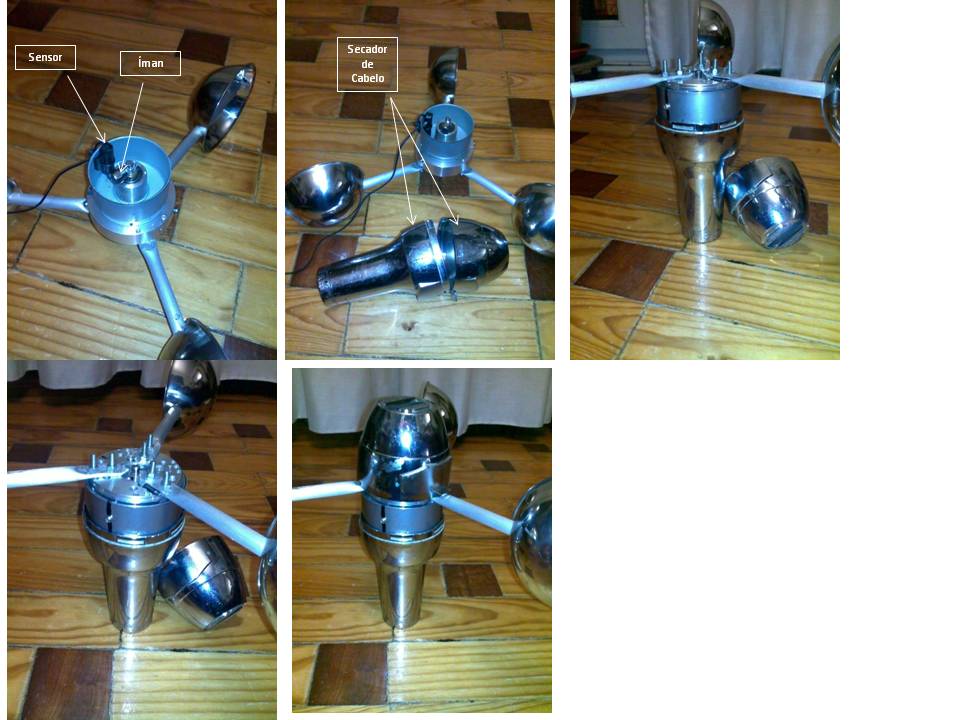

pois bem, como tive de descer o anamometro, para ver se o afino por alguém, e por um acaso apareceu-me material velho lá na garagem, aproveitei para lhe dar uma nova forma, e tirei a ideia do fórum para colocar o sensor internamente, assim fica protegido do calor do frio e da chuva.
que dizem, esta melhor um pouco?
tb desmontei o motor e deixei apenas o eixo e rolamentos, pois ficou mais leve e agora só com um sopro dá 12 voltas.

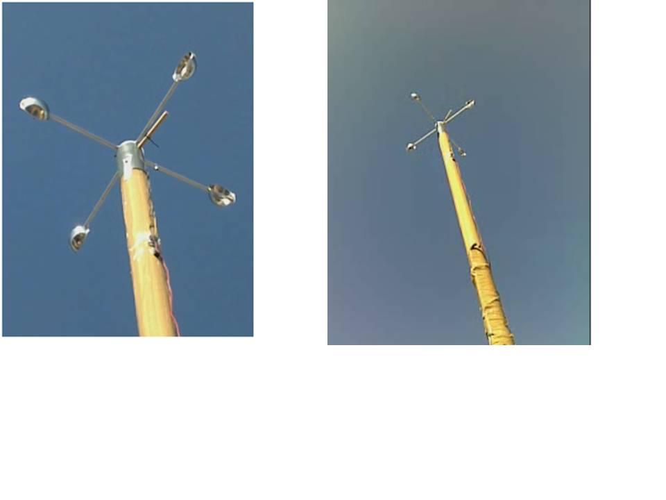

só falta mesmo o dar um jeito no "chapéu", e vou comprar um tubo da agua de inox para o encaixar da parte inferior e eleva-lo (penso que os tubos têm três metros), já é uma boa altura, visto que vou coloca-lo no cima de um prédio de três andares .

ontem passei pelo instituto de meteorologia e o meu anemometro ficou quase afinado, vou ver se passo por lá hoje novamente mas tenho que ficar por lá mais um pouco, pois o aparelho deles faz medias de velocidade durante 10 minutos, muito embora tb dê para ver a velocidade real, mas assim afiro das duas formas.

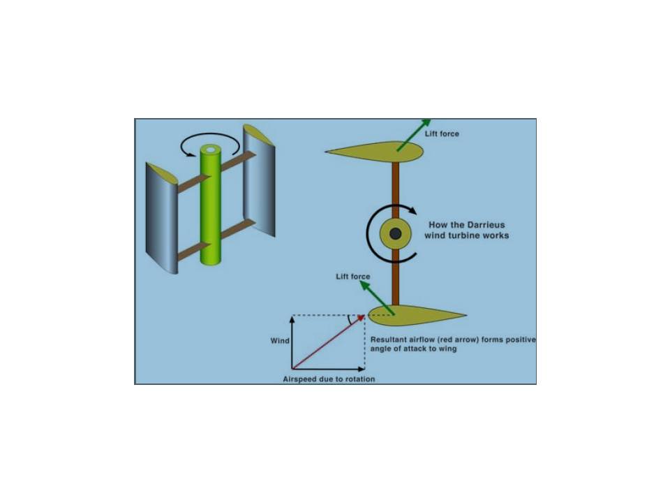

realmente é o que tenho, estava a pensar no tal aerogerador durby, que me dizem, mas será fácil tentar reproduzir um, o formato tem que se lhe diga, podem me dar uma ajuda por favor.

a coisa ficou um pouco confusa carlos, será que podias ser mais explicito por favor, só mais uma duvida as pás são rectas ou em forma de asa de avião.
silva_fuinha
- Mensagens: 238
- Registado: sexta nov 28, 2008 12:31 pm
- Localização: TRÁS-OS-MONTES
Re: Careca na coisa e ñ só.....
ou seja, têm de ter este formato tb.
