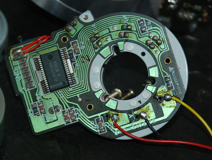

romluom Escreveu:josenir
fiz as ligações conforme me indicou e cortei as trilhas
mas agora nao estar a gerar tensao nenhuma, testei com o multimetro todas as soldas e bobinas estao todas ligadas
o que sera que pode estar ocorrendo ?
segue uma imagem da ligaçao
obrigado pela atençao
assim que der certo vou posta um tutorial passo a passo
realmente, parece estar ligado tudo certo. para mim esta ligação é como 2 + 2, não vejo motivo para não funcionar, então estamos diante do "bicho-papão" !
mas observando melhor, ví que a ligação original que está sendo usada da placa de ci já está em estrela, a diferença é que sugerí que você usasse "início com início e final com final" e a ligação original está "fim com início e início com fim", isto é, fim da primeira bobina com início da próxima... então refaça as ligações conforme o desenho abaixo e teste novamente.

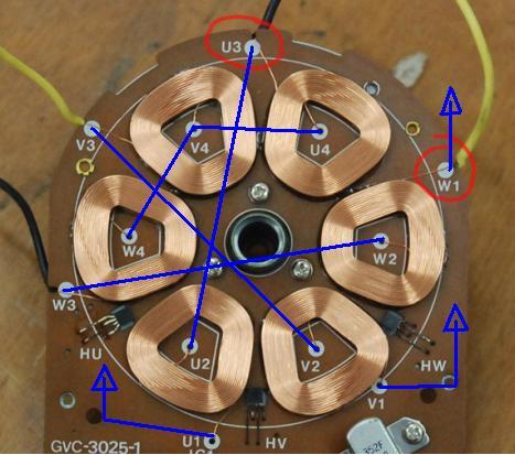

boa tarde josenir
confesso que fiquei um pouco desempolgado com o nao sucesso da primeira ligaçao, porem essa nova ligaçao ficou bacana girando com a mao consegui uns 4 volts quase 5.

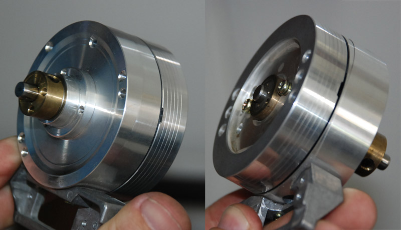

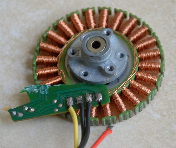

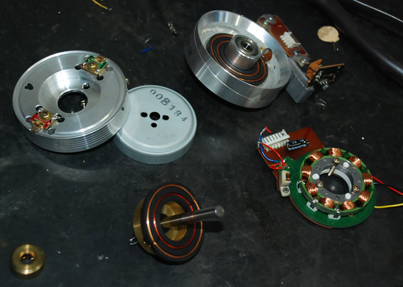

dae prossegui com o projeto, e na procura de um eixo para o coletor, pensei no cabeçote do video, é uma mecanica impecavel.
pois bem desmontei-o é todo em aluminio super leve e com rolamentos. encontrei la um motor tambem bobina ima e tal.
reparei que era um motor trifasico e as bobinas ligadas em serie, soldei uns fios e consegui 2 volts, porem o multimetro demorava a voltar para o zero, como se tivesse alguma coisa acumulando essa energia é possivel isso ou e impressao minha ?
pois bem tirei todos os componentes eletronicos do cabeçote, ele ficou muito leve qualquer força minima ja poem ele a girar

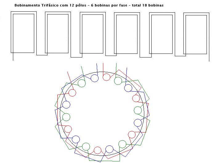

josenir Escreveu:sugestões de alterações em bobinamento de geradores
observe na figura 1 o bobinamento mais comum usado em alternadores automotivos. para torná-lo mais adequado ao uso em eólica podemos alterar o bobinamento para 12 pólos. desta forma estaremos melhorando o seu desempenho em rotações mais baixas. não esqueça que um gerador de 6 pólos gera com 1200 rpm e um de 12 pólos gera com apenas 600 rpm, logo já seria uma alteração fácil de ser feita e considerável a nível de desempenho. para melhorar um pouco mais pode-se aumentar o numero de espiras por bobina, para pelo menos o dobro. é claro que tem-se que diminuir a bitola do fio para que o novo bobinamento se encaixe no espaço físico do estator, mas pode-se usar um pouco mais de espaço, pois a bobina original quase sempre não usa todo o espaço do estator. o bobinamento para 12 pólos está na figura 2 e parece até mais simples de ser feito. na verdade o que muda é a forma de ligar as 6 bobinas de cada fase entre si.
uma outra opção seria fazer um bobinamento hexafásico. no caso do alternador automotivo a coisa complica um pouco mais devido ao fato de o alternador ter embutido apenas 6 diodos retificadores e o bobinamento hexafásico vai exigir 12, logo terá que providenciar um local adequado para fixar mais 6 diodos, talvez na placa do regulador de tensão.
o bobinamento hexafásico está na figura 3.
não esqueça que não se pode alterar o número de pólos do bobinamento do estator de um gerador para qualquer número, sem alterar o numero de pólos do induzido. o alternador automotivo, devido à sua forma construtiva pode ter o estator bobinado com o dobro do número de pólos do induzido, qualquer outro número não vai funcionar. os geradores de indução, com rotor em gaiola de esquilo também aceitam o dobro, mas os geradores síncronos de rotor bobinado só podem ter o estator alterado se o induzido também for alterado para a nova quantidade de pólos. os geradores com ímãs permanentes são um pouco mais flexíveis, mas também só aceitam quantidade de pólos diferentes desde que sejam pares e múltiplos inteiros do número de ímãs, ou então se usar apenas uma bobina por fase, mas mesmo assim deve ter número de ímãs sempre par e com polaridades alternadas: s-n-s-n-s-n-s-n...

070tiag0 Escreveu: a minha dúvida é mesmo como ligar 18 bobinas entre elas, não me vou estar a "guiar" por outro projecto pois o meu está praticamente concluído, só fala mesmo o prato das bobinas, e visto já comprei todo o material não faz sentido mudar tudo agora.
eu sugiro a ligação da forma abaixo como sendo a melhor opção. observe que se você possui 12 imãs em cada prato o ideal é fazer um bobinamento com 12 pólos. o jeito mais econômico é fazer 12 pólos com apenas 6 bobinas, enrolando todas no mesmo sentido, isto é, observando por exemplo o sentido horário de enrolamento e ligando o final de cada bobinas com o início da próxima. como há espaço para 18 bobinas, e precisamos de apenas 6 para fazer cada fase, então teremos 3 fases. mas atenção com o sentido de enrolamento ! se uma bobina ficar com o sentido de enrolamento invertido não vai funcionar !
não se esqueça de posicionar cada bobina exatamente alinhada com um ímã. considere cada fase separada. como existem 6 bobinas em cada fase e 12 ímãs nos pratos, cada bobina deve estar posicionada exatamento no lugar onde tiver um ímã, e ocupando a mesma área que o ímã ocupa, e o ímã ao lado fica em cima de uma bobina da próxima fase.
como você terá um enrolamento trifásico, no final terá quatro possibilidades de ligação dos 6 fios que saem da bobina: triângulo, estrela, as 3 fases em série ou as três fases em paralelo, que resultarão em quatro níveis de tensão diferentes. aí você escolhe qual a tensão que melhor resolve o seu problema.
boa sorte.
