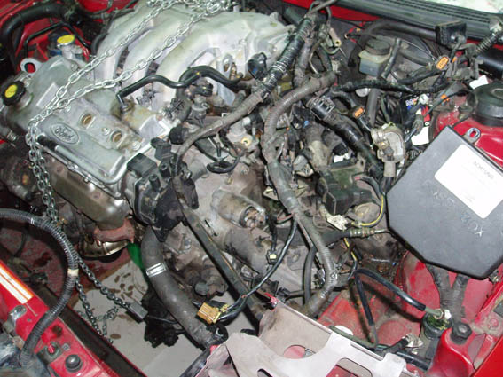

dia 7 – 03/10/2008
eixo transmissão esquerdo retirado, “centena e meia” de conectores, tubos e abraçadeiras removidos ou desligados.
desligar tudo não foi nada facil, algumas ligações ao motor estão em locais de muito dificil acesso.
mas finalmente tudo esta feito, o motor esta livre, resta desapertar os 3 apoios do motor que em principio sai.
vai ter de ficar para a proxima semana, talvez 2ªfeira.
a confusão de cabos é geral, felizmente não será necessario voltar a ligar nenhum destes fios.
depois de retirado o motor tenho de ver como é que me vou ver livre de todos eles.

Re: FORD PROBE'94
atenção que alguns fios podem fazer falta por isso deves identificar de onde eram para mais tarde os poderes usar a teu favor.
ex:
conta rotacoes
ignicão
ex:
conta rotacoes
ignicão
PMCBF_EV
- Mensagens: 116
- Registado: sábado set 20, 2008 10:47 pm
Re: FORD PROBE'94
ops.. já vai tarde o aviso.tozerrvm Escreveu:atenção que alguns fios podem fazer falta por isso deves identificar de onde eram para mais tarde os poderes usar a teu favor.
ex:
conta rotacoes
ignicão
quando desliguei as primeiras fichas ainda fui marcando algumas, mas como praticamente todas eram referenciadas como sensores de gases e controles de injeção deixei de o fazer pois sabia que não os iria mais utilizar.
mas obviamente tens razão quanto ao conta rotações, velocimentro, ignição ...
vou ter de andar "a pesca"...

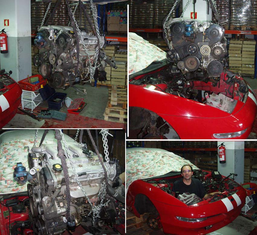

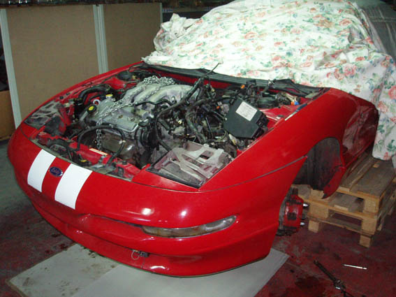

dia 8 – 06/10/2008
ok, esta cá fora, não sem antes dar um pouco mais de trabalho, o apoio do lado esquerdo teve de ser totalmente removido. isso era descrito no cd de trabalho que estou a seguir, mas digamos que estava a tentar “atalhar” caminho.
como esperado é uma maquina grande até porque saiu tudo junto, motor, transmissão, ac, alternador …
o proximo passo é separar a transmissão do motor e começar a pensar na adaptação do motor electrico à transmissão original. um dos “colegas “ que também esta a tranformar um probe (http://web.mac.com/david.pringle/ev/blog/blog.html) conseguiu uma autentica obra de arte, vale a pena ver as fotos. já troquei uns mails com ele e é perfeitamente possivel repetir o trabalho, mas quase de certeza vou optar por “produzir” em portugal.
è urgente tomar a decisão do motor, acabei por encontrar uma “janela” para poder voltar a pensar no netgain warp 9, se for essa a opção consigo recebe-lo em duas semanas. até final da semana tenho de reunir todas as opções, para durante o fim de semana tomar uma decisão e 2ªfeira colocar a encomenda.
desculpem estragar a foto, mas desde há muito que tenho esta foto planeada.
ainda não foi possivel encontrar uma forma de pesar todos os componentes retirados do carro, mas seguindo apenas as informações da ford temos um peso inicial do caro de 1.600 kg, o peso do motor é de 690kg, e como foram retirados outros elementos de bastante peso (todo o sistema de escape e deposito combustivel) o peso do carro nesta altura esta muito abaixo dos 1.000 kg, arriscaria ai uns 850kg, mas vou ter de arranjar uma forma de pesar tudo.
acho que a partir de agora é que vai começar a verdadeira aventura.

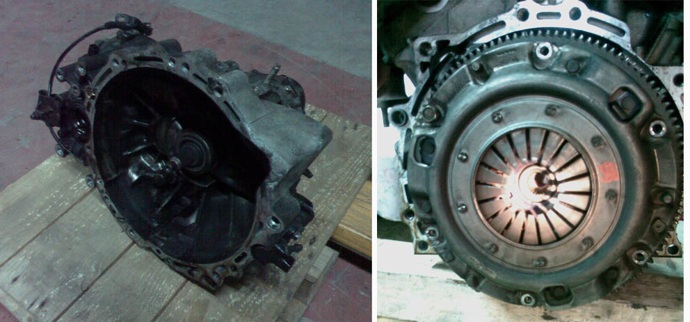

dia 9 – 10/10/2008
transmissão separada do motor, sem qualquer dificuldade.
do lado do motor foi retirado o disco de embraiagem que terá de fazer parte da nova adaptação a criar.
enquanto o motor não chega vou aproveitar para limpezas e muito trabalho de pesquisa.
alguém sabe onde posso mandar fazer a placa adaptadora ?
de preferencia na zona de lisboa pois vai ser necessario levar o motor e a transmissão para que se possa executar o trabalho.

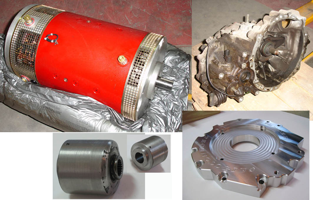

foto do motor, é um netgain warp 9 dual shaft.
não contava com tantas dificuldades para conseguir produzir em portugal a adaptação entre o motor e a transmissão.
o problema se calhar é meu, que não estou a procurar nos sitios certos !!!
o mais certo é acabar por vir um jogo igual ao da foto dos eua. se tivesse tomado logo esta decisão já ca estava a mais de 3 meses.
