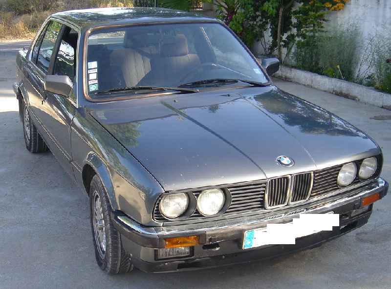

pode ser que este seja o proximo a levar com um motr eléctrico
Lois
Mensagens: 68
Registado: terça jun 24, 2008 1:20 am
Re: O meu carro eléctrico, como foi e como é
Mensagem por Lois »
ena ena!! este é bem mais pesado...
muita coragem e força na realização desse teu novo projecto, eu por cá ficarei a ver e aprender!!
abraço!!

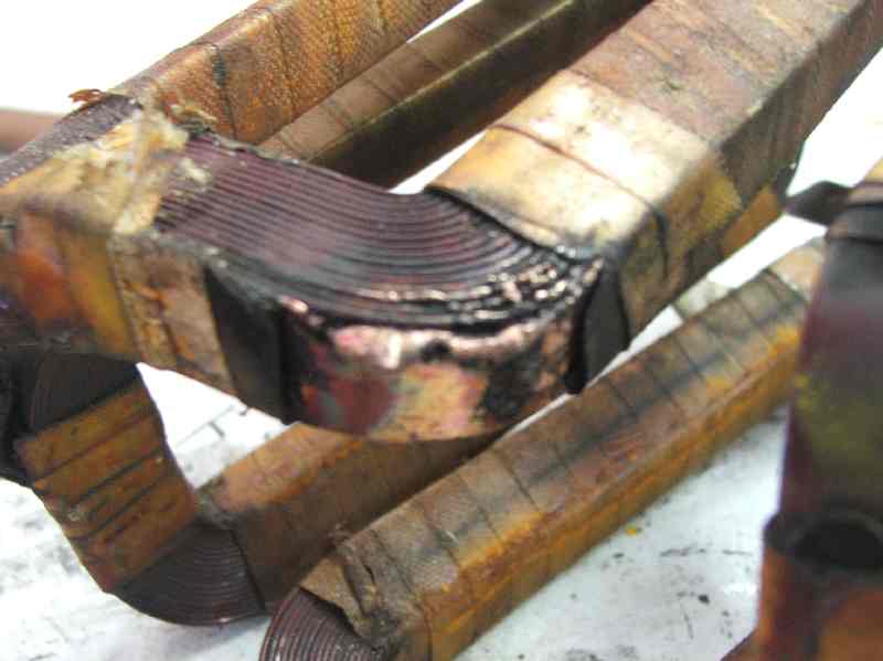

bem tive um azar com o motor, por falta de isolamento, uma das bobines fez contacto com a carcaça metálica do motor e derreteu um pouco, o motor já está todo desmontado para ser arranjado, aqui ficam umas fotos.

bolas, que grande estrago.

ui! que bico de obra, amigo celso... essa vai dar trabalho. isola tudo muito bem, melhor sorte para a proxima

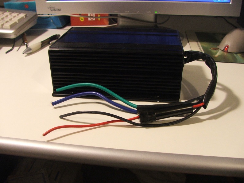

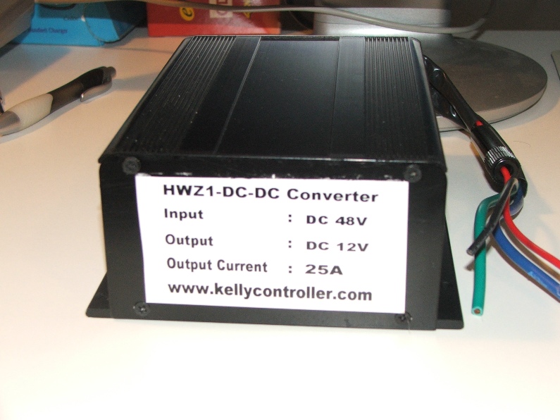

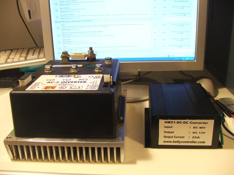

finalmente chegou !
comprei um conversor dc/dc para o meu carrinho eléctrico, bom e barato, identico ao que o toze tem no "furia verde", mas é de 48v , que é a tensão que uso no meu carro.
os cabos de entrada e saida, com o respectivo fusivel
conversor DC/DC 40V para 12V

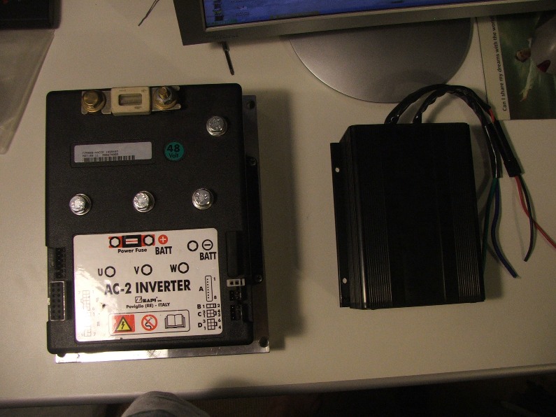

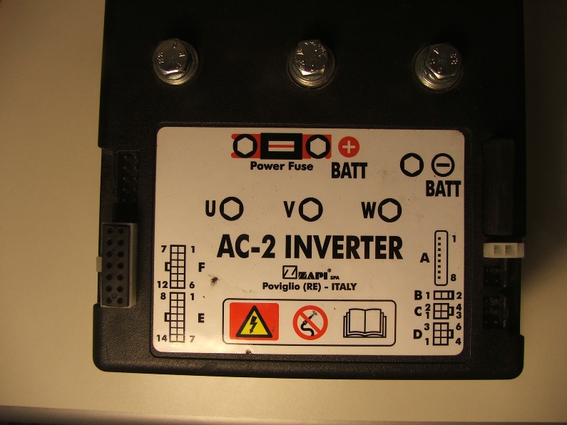

hoje tambem, chegou da australia (viva o ebay) um controlador para motores de indução, é um ac2 da zapi, tem autoclolante que diz 48v e o fusivel de entrada é de 300a.
segundo o fabricante, este modelo pode ir até 80v e debita no maximo 400a (rms) , muito bom por menos de 200 € , foi cerca de 150€ o custo e transporte e +/- 50€ os impostos e despesas de alfândega.
ai vão fotos

esse inverter serve para transformar uma voltagem baixa em alta, certo?
ainda ando a aprender
andremeira Escreveu:esse inverter serve para transformar uma voltagem baixa em alta, certo?
o controlador serve para variar a rotação e força do motor, o "converter" serve para reduzir a tensão de 48v do conjunto de baterias para 12v para alimentar o circuito do carro, entretanto o celsomanaia confirma.

jmal Escreveu:
o converter percebi.
mas quando falas em controlador, estás a referir-te ao inverter também, certo?
são tantos nomes para as mesmas coisas que até faço fumo
jmal Escreveu:
sim tens razão, são bastantes termos e podem ser confundidos fácilmente, vou tentar explicar.
inverter ou inversor, tal como a palavra indica inverte, e neste contexto indica a inversão da corrente eléctrica, como só existem 2 tipos de corrente, a alterna e a continua, portanto ele inverte de uma para outra. o controlador que falei só se chama inverter/inversor quando ele é alimentado por baterias e por sua vez vai alimentar um motor ac de corrente alterna, portanto ele inverteu de continua dc para alterna ac, o mesmo acontece como já deves ter lido aqui no fórum, nas instalações solares foto-voltaicas também se utiliza 1 inversor, portanto nestes casos para inverter a corrente continua que os painéis geram através da exposição solar e seu armazenamento nas baterias para depois ser injectada na rede nacional que trabalha a corrente alterna, portanto de dc para ac.
um converter ou conversor, converte apenas a corrente dentro da mesma gama de corrente, ac ou dc, portanto o conversor que o celsomanaia tem, converte de 48v dc das 4 baterias para 12v dc, isto para alimentar o circuito do carro, luzes, piscas, etc, na foto em baixo é o da direita.
o controlador ou variador, faz isso mesmo, controla e varia a corrente que sai para o motor, isto para variar a rotação e força, como este nome ele não altera a corrente, se entra dc sai dc para o motor e se entra ac sai ac também para o motor. na foto é o da esquerda.
penso que estás esclarecido, se tiveres dúvidas, não hesites.

sim blue, mas nota que, tinhas de ter mais 1 bateria, e mais 1 carregador, sendo que este conversor é do mesmo tamanho, mas um pouco mais caro que um carregador.
