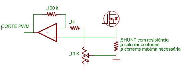

muito bem, já pensas-te em utilizar o op restante do lm124 para fazer o controle de corrente, assim também poderias regular a corrente máxima que passa no circuito e evitar problemas maiores.

oi, fusível é sempre muito bem aplicado, o que falei trata-se de um opamp configurado para amplificador, mediante um "shunt", ele amplifica o valor da diferença entre as extremidades do "shunt" medindo assim a corrente que está lá a passar. eu não sou entendido na electrónica analógica, percebo algumas coisas, domino melhor a electrónica digital, este esquema foi-me cedido e explicado pelo meu irmão, e ele sim é um entendido da electrónica analógica, em caso de dúvidas chama que eu esclareço com ele.
portanto, neste esquema o opamp amplifica o valor de 10 a 100 vezes.

jmal podias-me ajudar? queria fazer um circuito que me permitisse ler correntes positivas e negativas usando somente uma tenção de alimentação de 5v, estou farto de penar mas inda não cheguei a nada concreto, este circuito servia se tivesse -5v disponíveis.
um abraço
Re: Aquecimento eléctrico do combustivel.
xptosempre Escreveu:jmal podias-me ajudar? queria fazer um circuito que me permitisse ler correntes positivas e negativas usando somente uma tenção de alimentação de 5v, estou farto de penar mas inda não cheguei a nada concreto, um abraço
ui, ai está fora dos meus conhecimentos, mas assim que fale com o meu irmão, ele talvez me dê uma dica. mas já agora tens de dizer qual a situação prática ou exemplo para eu me situar, é que ás vezes existem soluções que passam por adaptar outro tipo de esquema.
