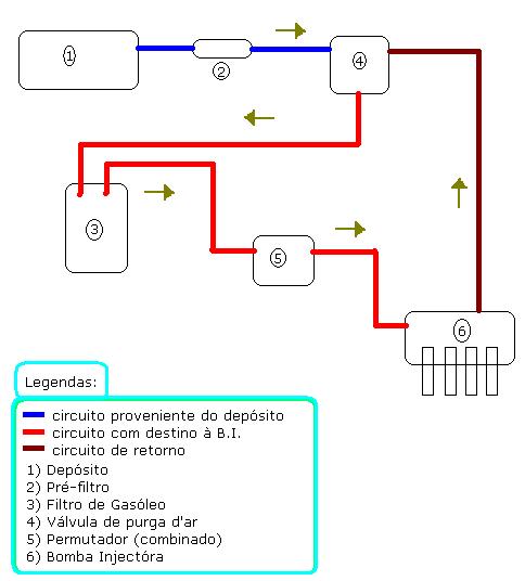

mas no entanto foi efectuado um novo update, que foi retirar o pre-filtro do circuito e colocar antes da purga d'ar, isto é, colocar o pré-filtro antes do circuito fechado.

segue a configuração do kit
Nova configuração do carro

correcto, o pré-filtro ficou antes do circuito aquecido porque estava ficar alterado com calor. até agora é o único carro onde isso acontece, mas é melhor passar montar o pré-filtro só na parte que não aquece.
