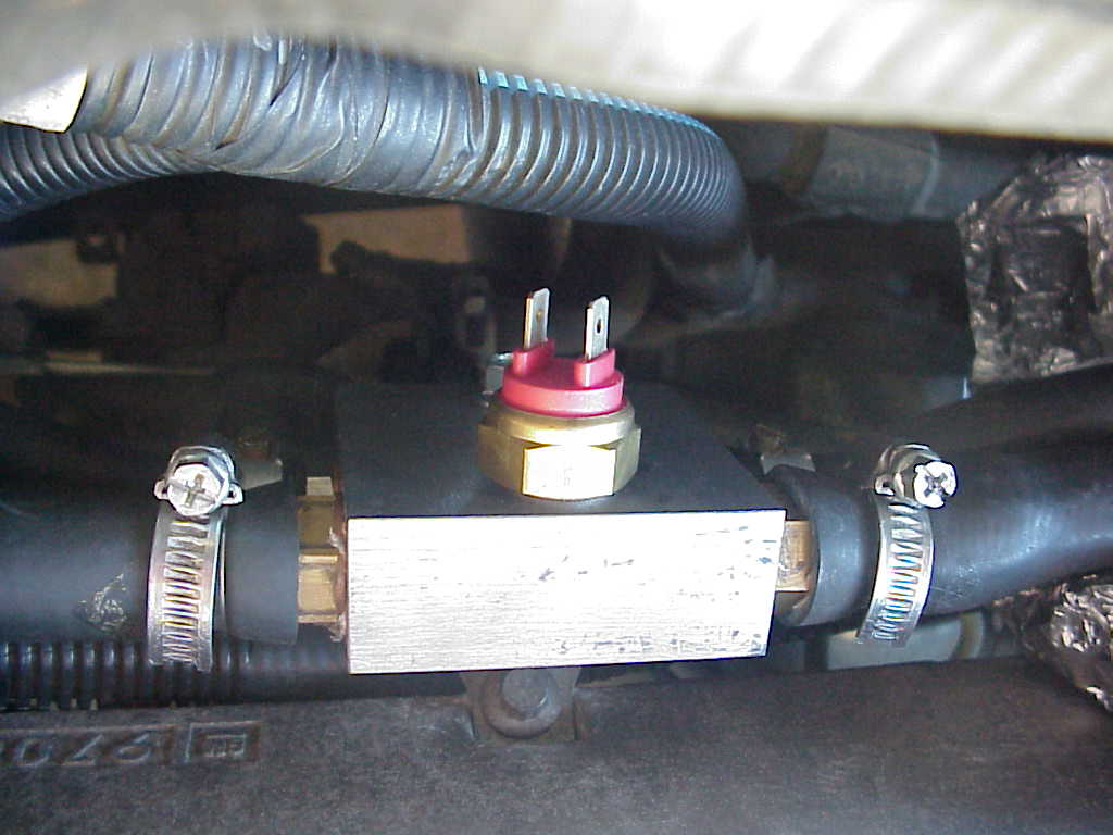

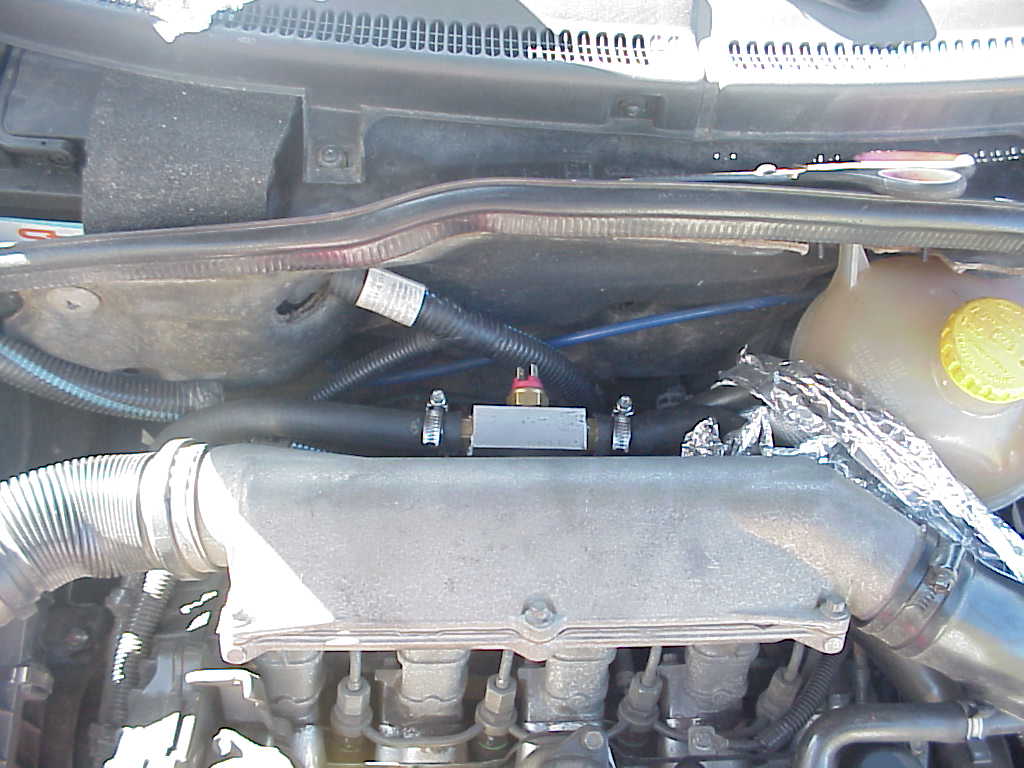

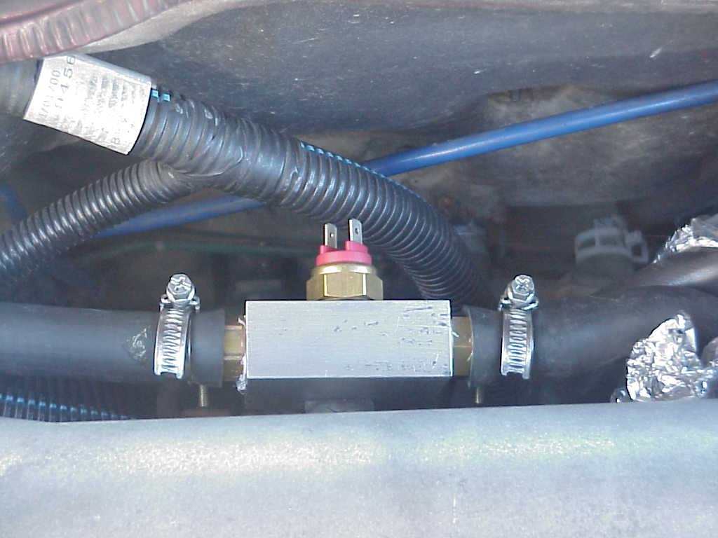

prometi que lhe dizia resultados quando tivesse algo convincente e aqui estou eu...hynek Escreveu:...(...)
flamingo, quanto a eficácia mencionada do teu permutador, como mediste esta eficácia? podes publicar os resultados?
http://novaenergia.net/forum/viewtopic. ... &start=100
no tópico anterior pode ver uma valvula instalada à entrada da bi, lá está descrito para que serve... como ainda não está em funcionamento, liguei lá um fio que transporta corrente para uma lampadan dentro do abitáculo (negativo), o outro fio vem da bateria e transporta corrente para a mesma lampada (positivo). como o termocontacto é fechado, a lampada fica acesa constantemente. colocado o motor em marcha, quando atinje a temperatura da foto seguinte indicada no painel a lampada apaga. sinónimo de ov quente, temperatura acima dos 75º... (ver no lado esquerdo)...
quando a temperatura baixa, a lampada volta a ascender. na temperatura que vai ver a seguir a lampada estava acesa...
de referir apenas que eu descrevi a operação ao inverso, calhou assim. mas pode ver pelas horas do relogio a ordem que foi. é que antes de ter tirado as fotos já tinha expermentado, quando cheguei a casa é que tratei da parte fotografica.
depois de fazer a experiencia, pus a carrinha em marcha com a lampada apagada, (tinha estado a trabalhar ao relanti e o ov estava quente, no caso mais diesel que ov), e depois de andar uns 3 quilometros a lampada ascendeu, sinónimo de ov abaixo dos 70º.
é verdade que a lampada não voltou a apagar, o ov manteve-se abaixo dos 70º, mas também é verdade que hoje esteve por aqui um dia frio, e como pode ver pelas horas do relógio, a essa hora também não se pode exigir muito. mesmo assim acredito bem que a temperatura se tenha situado acima dos 60/65 graus...
espero ter respondido à sua pergunta, pormenores em termos de temperatura... não tenho tempo nem disponibilidade para isso, até tenho aqui perto onde adquirir o material, mas falta a pachorra... e tambem €...
já agora, sábado vai levar com estes 42 e vai fritar daqui direito a lamego...

bem... perdoem-me os restantes oradores, mas eu não estou tão pessimista desde que salvaguardadas uma ou duas coisas:red baron Escreveu:viva eletrico!
sim, fica.
ainda não fiz testes mas penso que não terá problema, deve é estar sempre imersa, ou seja não pode haver ar dentro do aquecedor. se houver as espiras que não tiverem imersas no oleo aqueceram em demasia levando a acumulação de depositos carbonosos.
deixo aqui a ressalva que isto é apenas um protótipo para testes não está testado e não sei quais os resusltados que se poderam obter.
assim que for a casa já vou fazer uns testes.
-sobre a acumulação der depósitos carbonosos, residuos por queima direta ou outras coisas identicas que dai advenham, prefiro não me pronunciar por serem temas que eu ainda não domino...
- já sobre outros riscos ou possiveis problemas que possam aparecer,... pela forma de trabalhar que vi até agora do red baron, não tenho duvidas que certamente nada será deixado ao acaso. disso são bem exemplo os testes que efectuou sobre o permutador hidraulico que fez onde se deu ao trabalho de medir caudais por hora, manter temperaturas e variar esses caudais para poder fazer as leituras pretendidas.
sobre as fotos aqui apresentadas e fazendo uso do que por aqui aprendi, há duas coisas a alertar.
1-os materiais utilizados carregam consigo um defeito. a quantidade de massa metálica não tem a capacidade suficiente para absorver temperatura, obrigando desta forma a resistencia a trabalhar mais constantemente e daí então ocorrer os sintomas que os anteriores oradores falaram.
caso essa massa seja aumentada, será bom não esquecer que para sortir efeito terá que receber calor de alguma forma, para posteriormente esse calor ser absorvido pelo combustivel evitando assim que a resistencia trabalhe constantemente...
2-numa tentativa de evitar os tais fenomenos descritos pelos oradores anteriores, e colocando de parte a temperatura atinjida, teria que levar um qualquer sistema que obrigasse à interrupção da corrente electrica após um determinado periudo de tempo. assim, para além de evitar os tais depósitos carbonosos, sedimentos, residuos..., quando por algum motivo não circule combustivel no referido aquecimento e atinjindo aquele limite de tempo a alimentação da resistenci era cortada.
como vejo aquilo, poderá colocar-se um termocontacto a ler a temperatura do combustivel. mas vamos supor que por algum motivo não está a correr lá dentro combustivel e o tubo está vazio... não havia leitura de temperatura e o aquecimento não parava...
o red fala no seu post de um ou dois termos onde possivelmente já esteja a pensar nisso...
estou convencido que certamente não te ficarás por aqui, e depois dos problemas levantados, não será nada que certamente não consigas ultrapassar...
força nisso e se precisares de ajuda vai postando...
já agora uma ideia: um varão de aluminio com um minimo de 16 mm de diametro exterior e 25 cm de comprimento +/-, uma resistencia isolada em volta com a potencia adequada a aquecer o varão e por dentro dele um furo com 6 a 8 mm por onde iria passar o combustivel... é uma ideia apenas, mas pode ser bem trabalhada e dar resultados...
