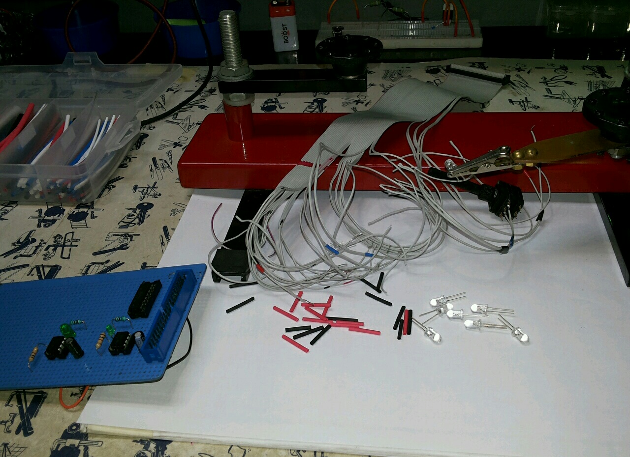

Exatamente!jmlflorencio Escreveu: ↑terça nov 28, 2017 1:34 pm Está a ganhar forma... Aquilo é uma ficha IDE de PC?![]()
Acho que serve bem o propósito, já que tenho muitas ligações, tem é que ser tudo bem numerado, pois tenho ligações distintas a passar umas ao lado de outras, que ao mais pequeno erro dá barraca.. Para soldar tudo tão próximo também não é muito fácil...

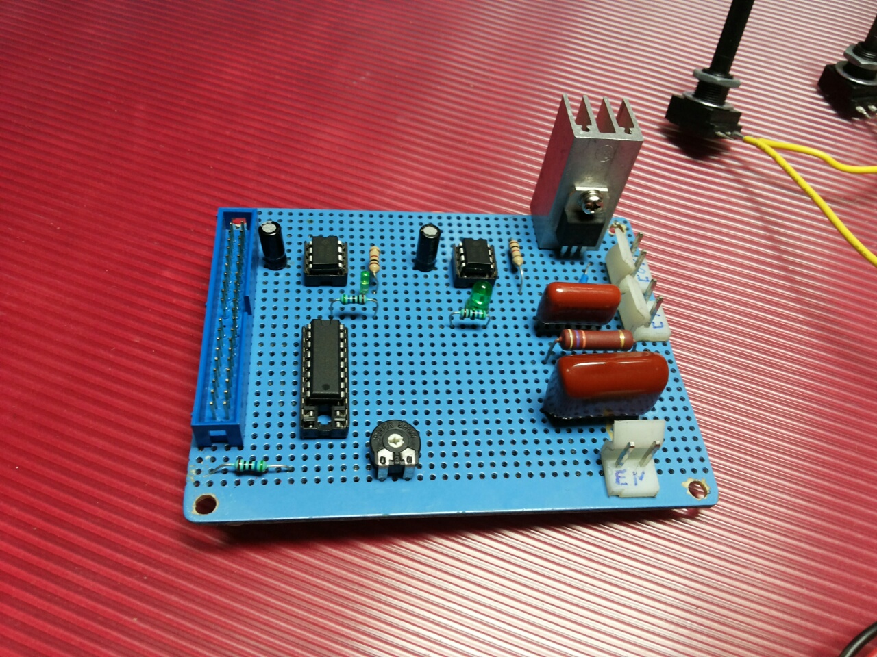

Controlo de corrente pronto.

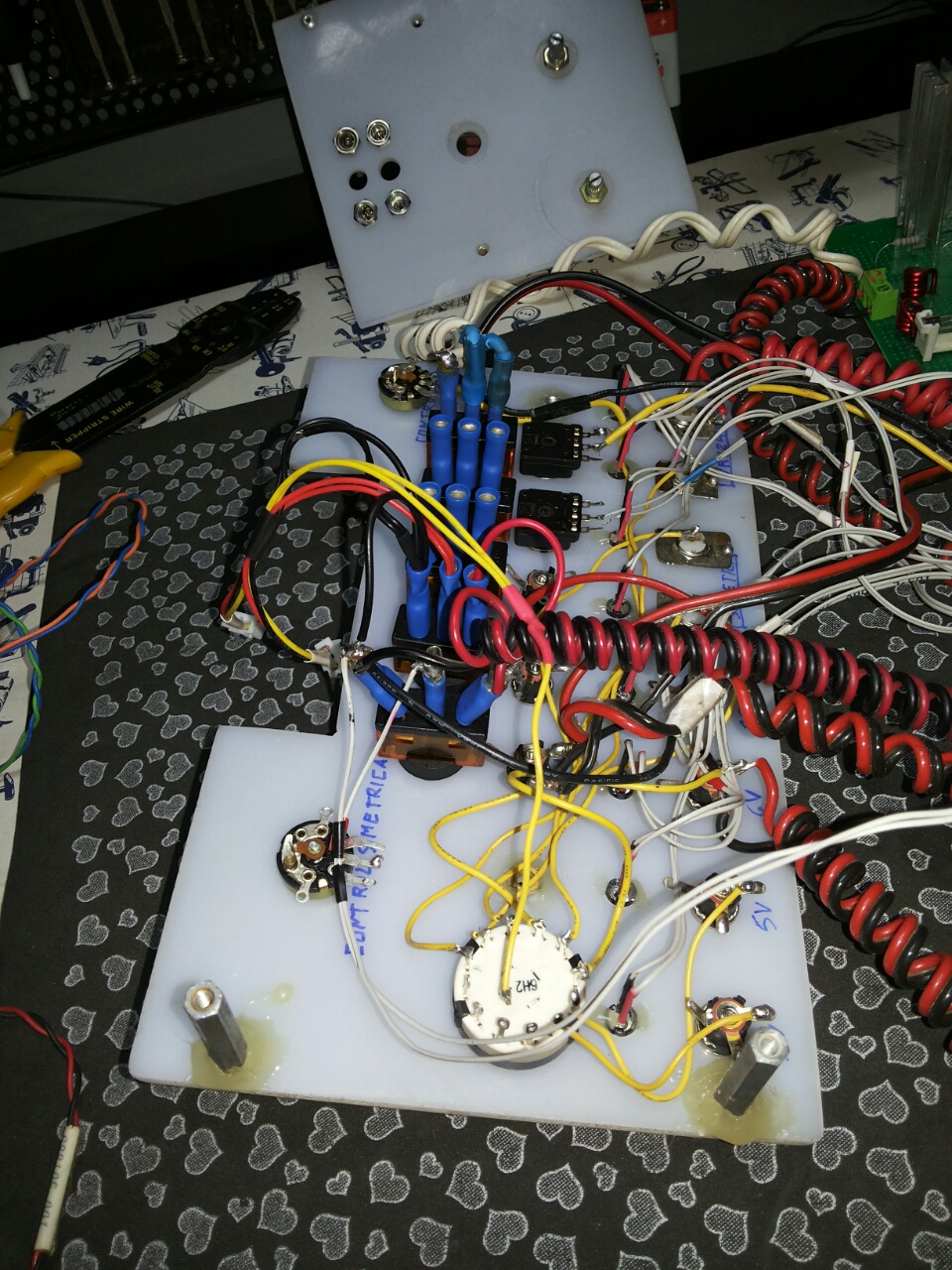

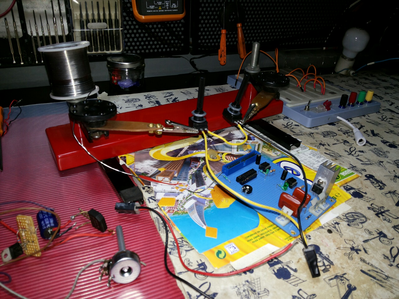

Já na fonte simétrica, nesta tenho de ter muito cuidado com a polaridade dos componentes pois faz um pouco de confusão, uns são de controlo positivo, outros negativo.

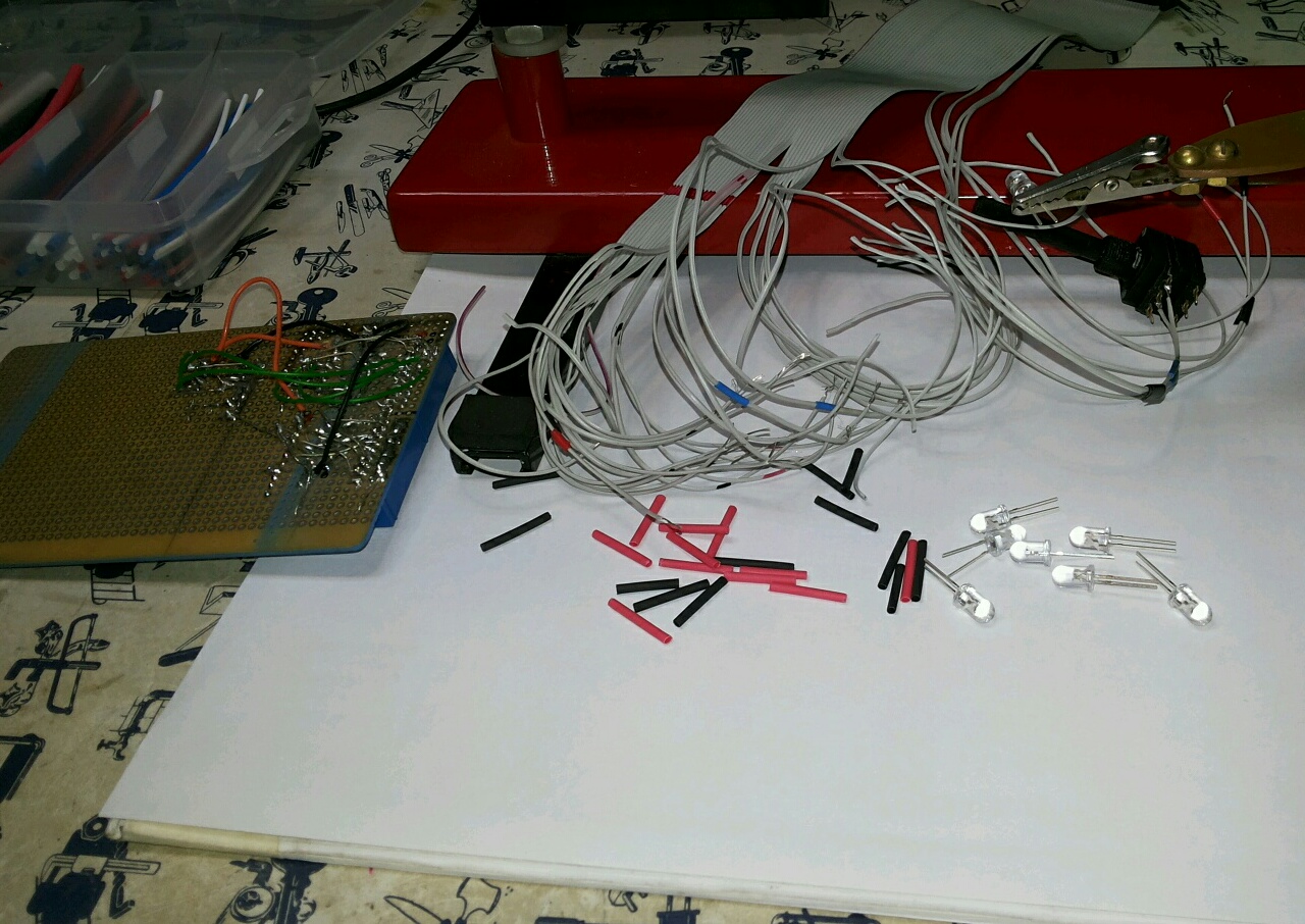

Mais uma

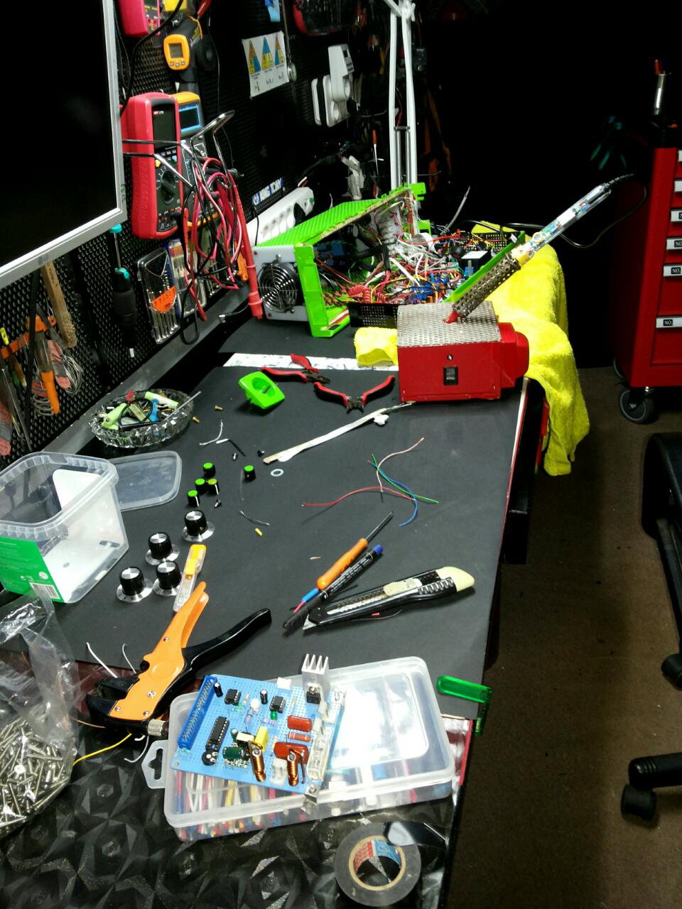

Viva malta!

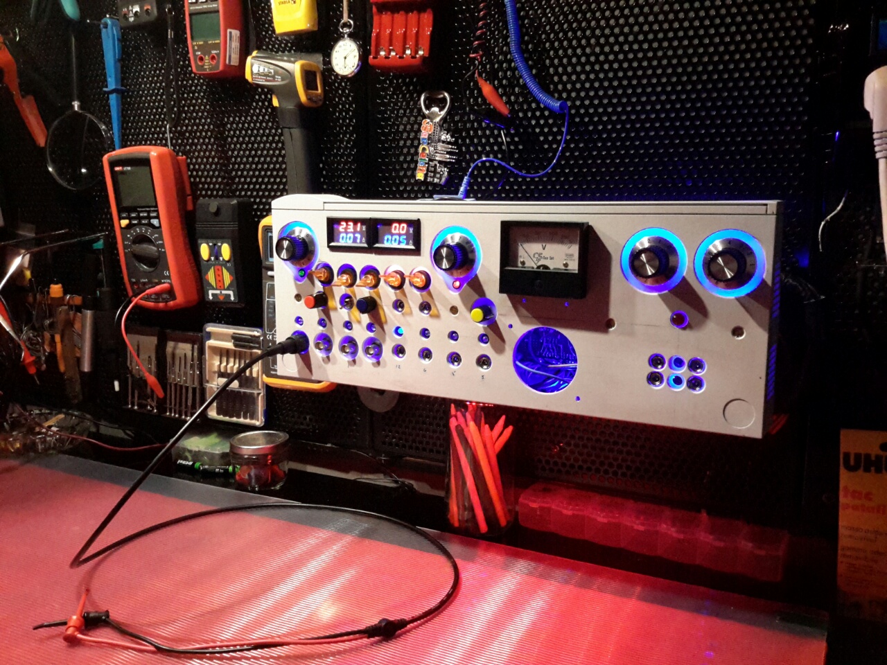

Mais um ano a começar. Vamos lá retornar aos trabalhos na fonte de bancada...
Já estou no módulo AC. Como o espaço está cada vez mais reduzido no interior do gabinete, pelo menos por agora não vou fazer a etapa de corrente contínua, também é raro necessitar de correntes continuas com esta amplitude.
Este canal AC variável vai ficar com dois potenciómetros de ajuste, o que o torna mais seguro. Como por exemplo um com ajuste nos 100v e o segundo potenciómetro fará o ajuste dos 100v aos 0v (assim fica muito melhor).
Apesar de ainda não estar concluída, a fonte já está quase toda operacional, dá-me um total de controlo de tensão e corrente nos diversos testes a equipamentos, sem falar que é uma maravilha para carregar baterias. Estou muito satisfeito.

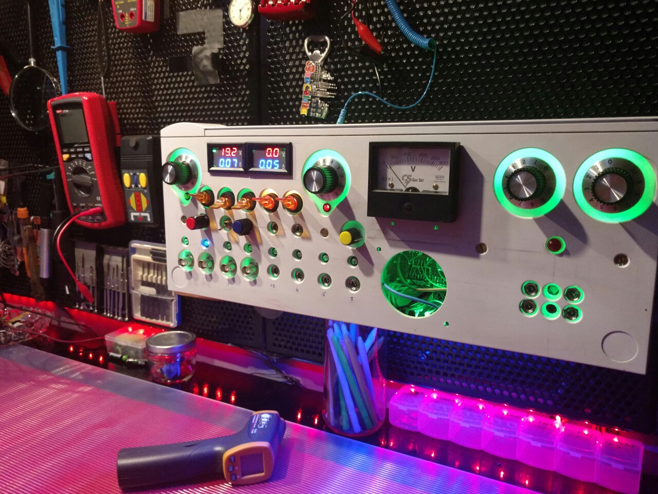

Basicamente falta pintar, também estou a pensar colocar um conector para ligar a minha pulseira eletrostática.
Agora tenho que contactar uma empresa de impressão para fazer os gráficos e depois pintar tudo como deve ser.
Bom fim de semana
Bom fim de semana

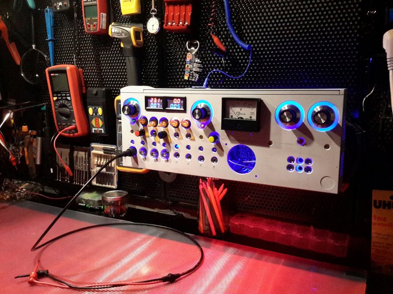

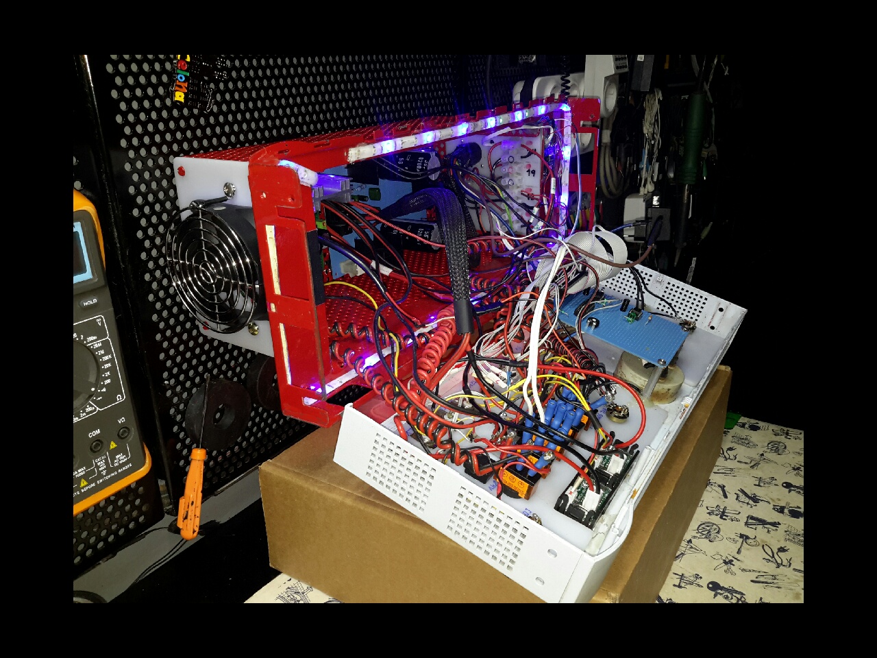

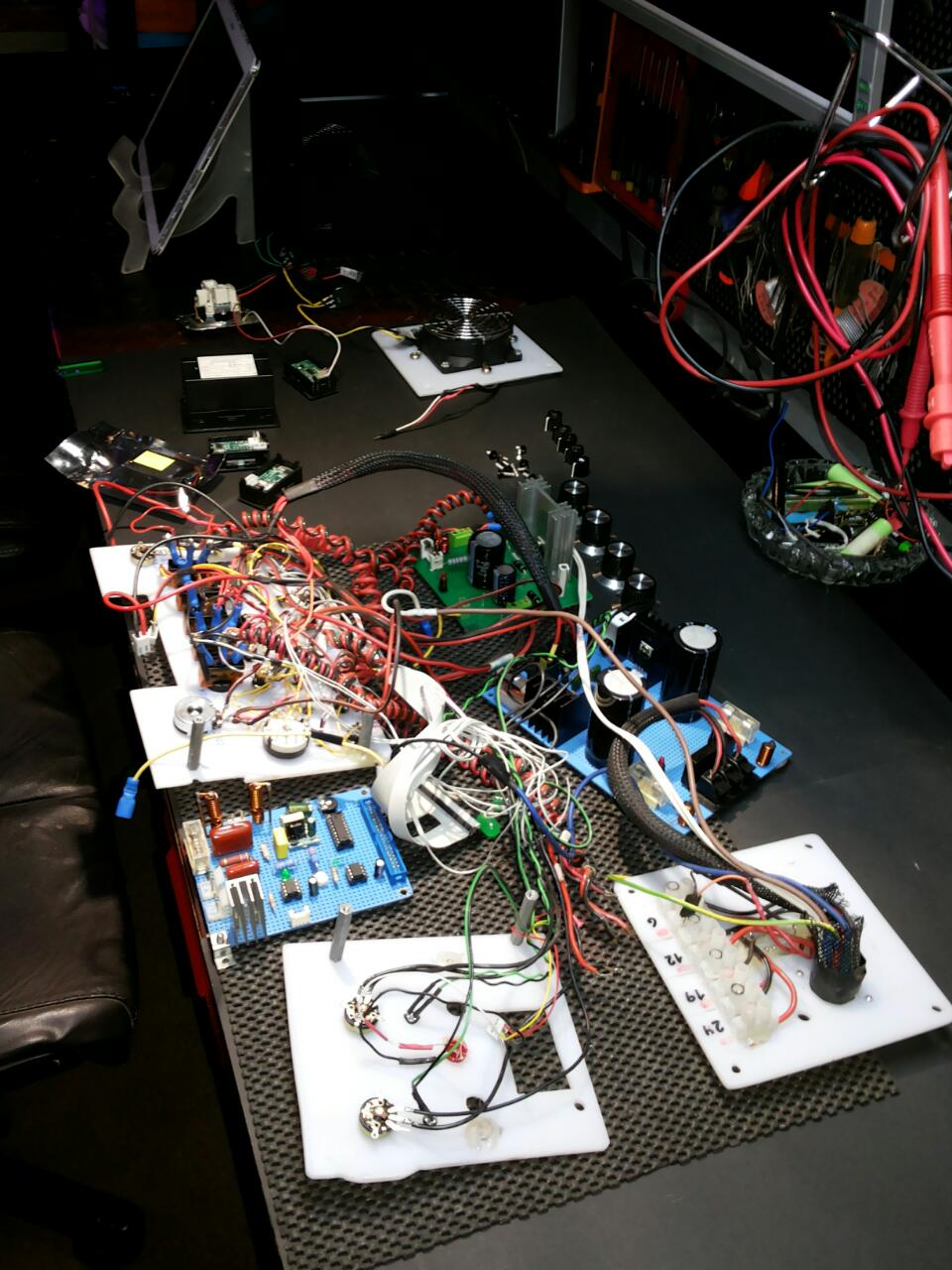

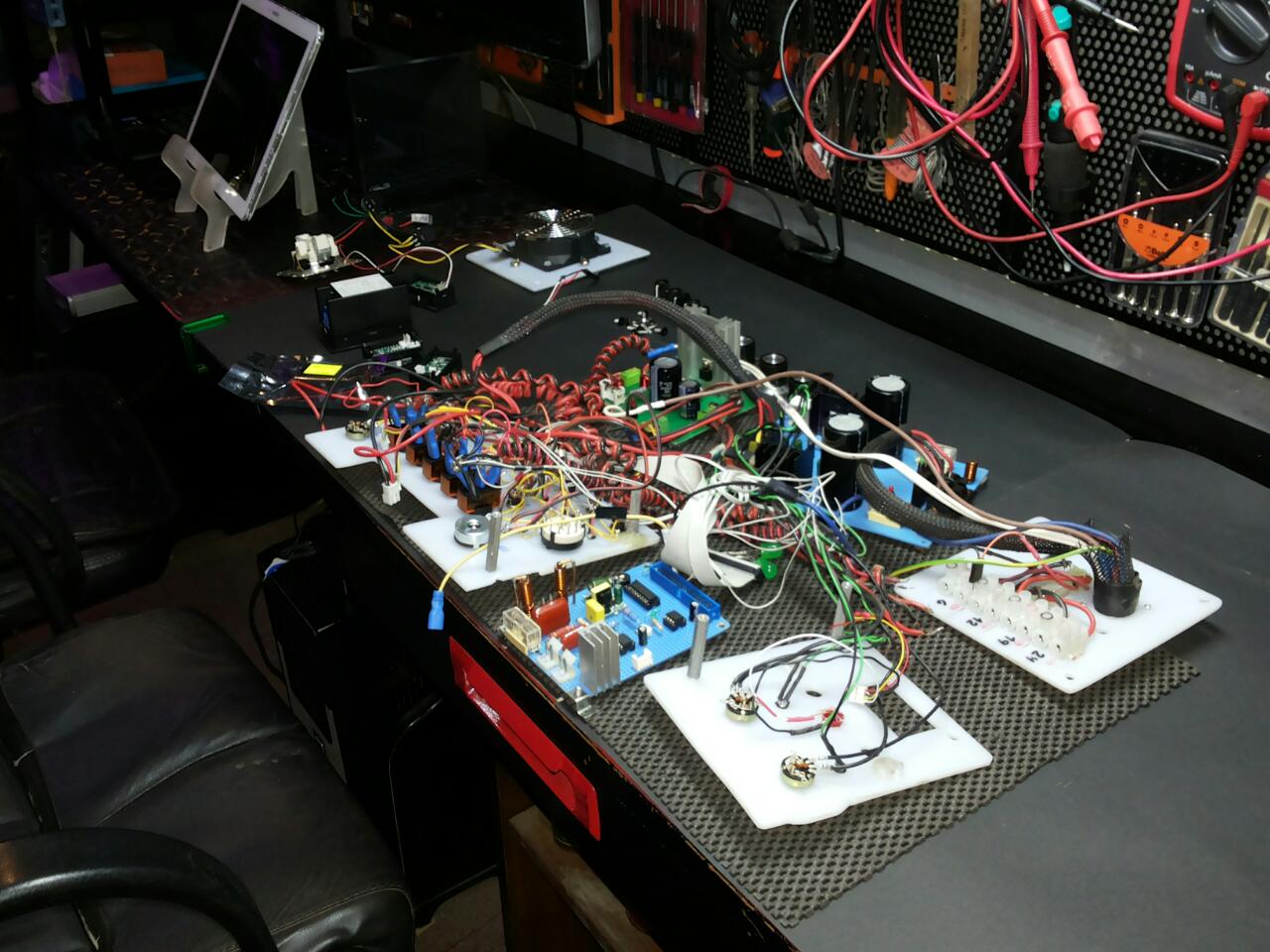

Finalmente vou concluir o projeto da fonte (agora num tópico dedicado, para a informação ficar mais concentrada, e acessível a próximas consultas) que já estou a adiar há muito tempo...
Em parte por ser uma pintura muito complicada.
Já agora, em retrospectiva do comportamento da fonte até hoje, tem funcionado muito bem, só teve uma pequena avaria na saída do canal (0/24V) porque a soldadura cedeu e teve que ser retificada pois esse canal é muito utilizado para carregar baterias, e acaba aquecendo um pouco.
Em princípio, vou fazer, apenas, pequenas alterações no layout e em algumas especificações.
Por exemplo, vou alterar a saída do canal AC (0/230V) para uma uma tomada padrão, abrindo o leque de dispositivos, que poderão ser ligados a essa saída.
Também levará, neste mesmo canal, um medidor de tensão/corrente/potência.
A desmontagem foi relativamente simples, pois o painel tem duas camadas e bastou retirar 4 parafusos para remover a parte de fora, sem tem que mexer nas muitas conexões de os todos canais...
- rps20190405_195655.jpg (167.89 KiB) Visto 16506 vezes
- rps20190405_195310.jpg (162.02 KiB) Visto 16506 vezes

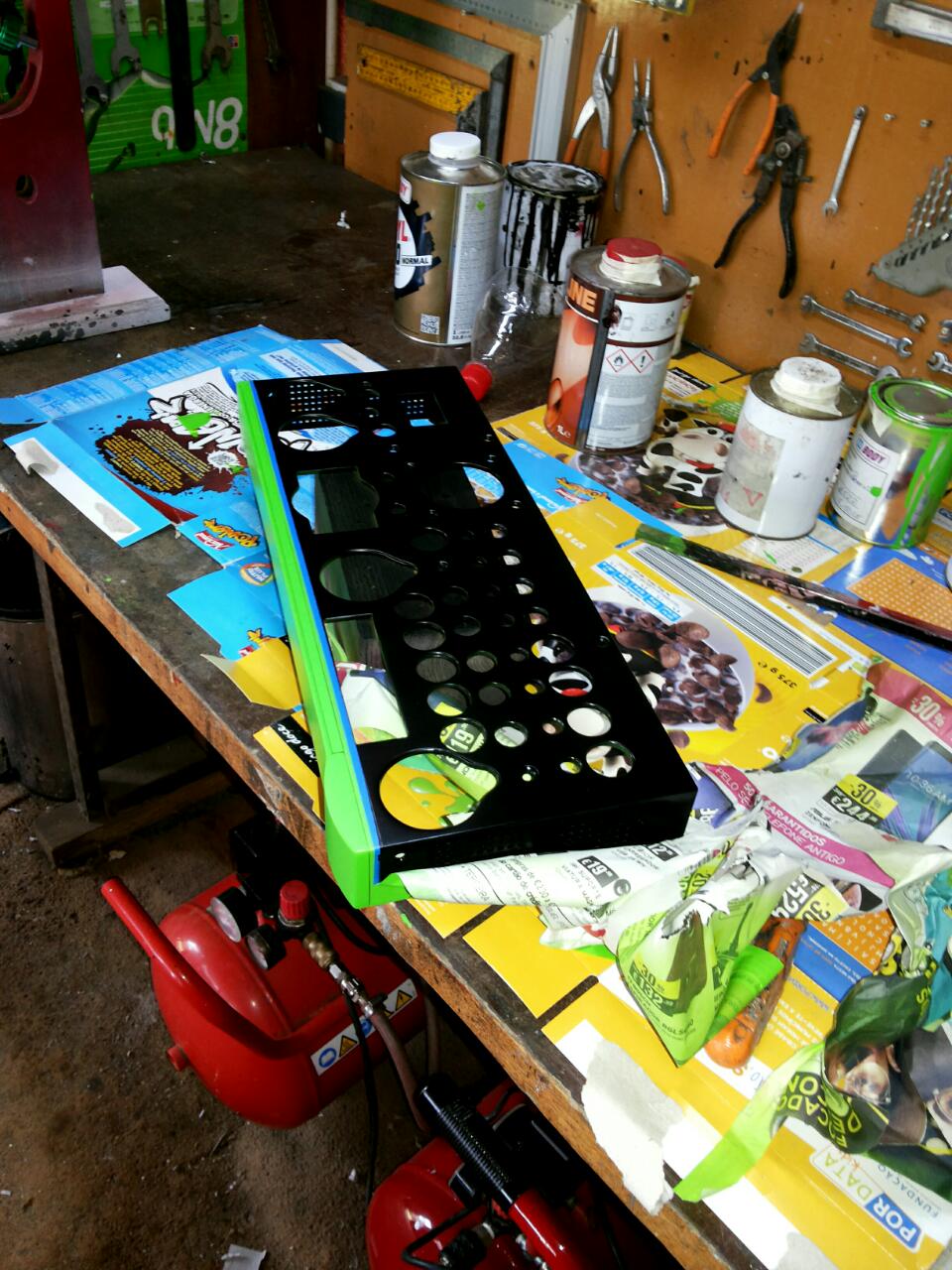

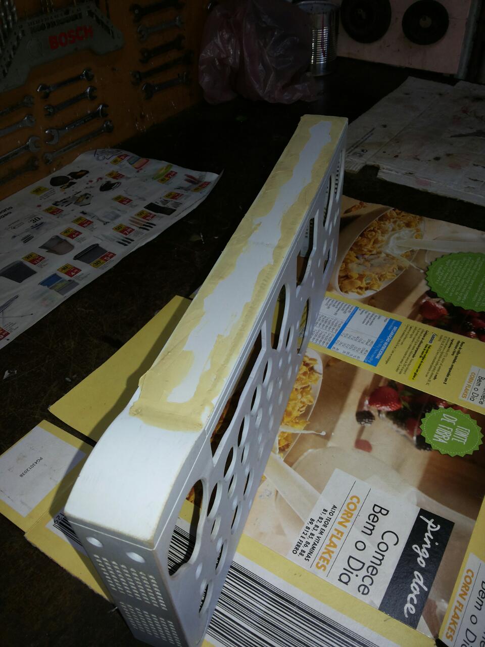

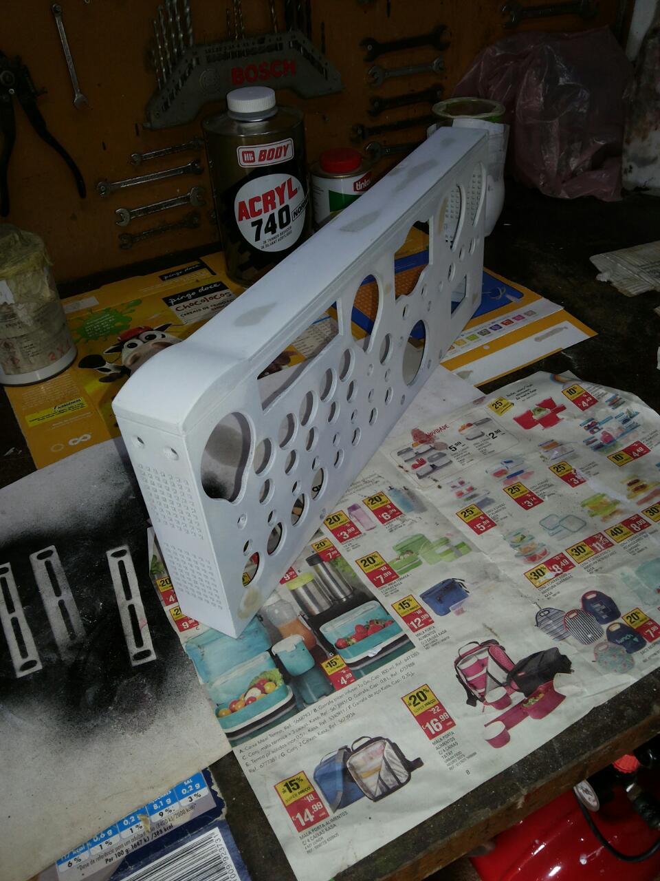

A tapar a parte superior do painel com plástico da carcaça de um monitor de PC.
Já estou um pouco à vontade na reparação de plásticos. A primeira vez foi tentar unir uma parte partida da carcaça de uma moto que tinham dito numa oficina que não havia reparação possível e que teria que comprar uma peça nova...
A minha técnica é derretendo as uniões com um ferro de solda de eletrónica, dependendo do material, ir adicionando mais plástico derretido aos lados das uniões para reforçar a peça.
Depois passar massa até tapar todos os orifícios, lixar bem e finalizar com 2 demãos de primário acrílico. Finalmente, voltar a lixar até a superfície ficar perfeita.
- rps20190408_225637.jpg (164.03 KiB) Visto 16431 vezes
- rps20190408_225532.jpg (139.03 KiB) Visto 16431 vezes
- rps20190408_225959.jpg (94.33 KiB) Visto 16431 vezes

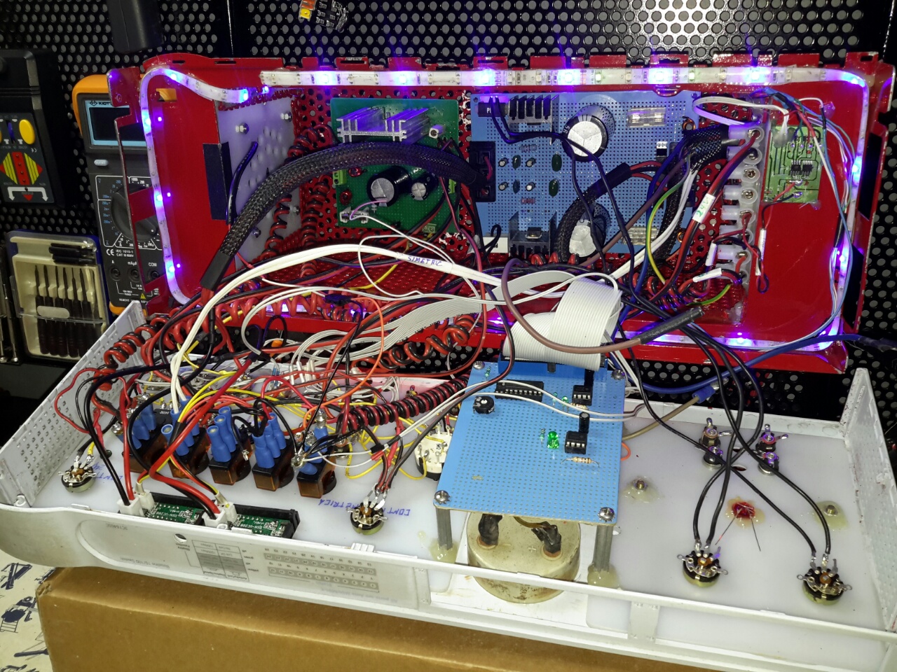

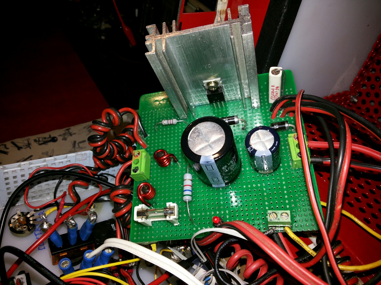

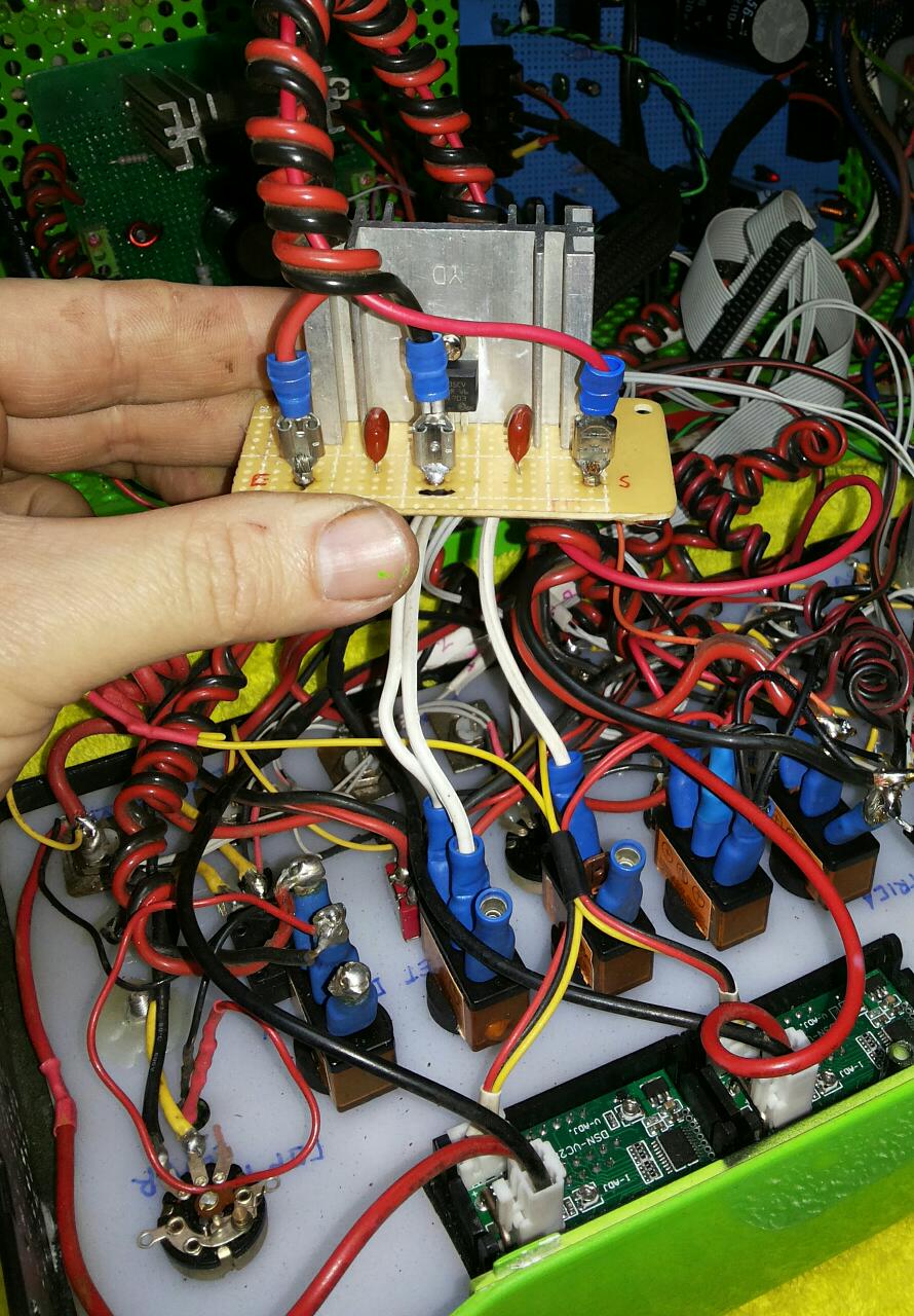

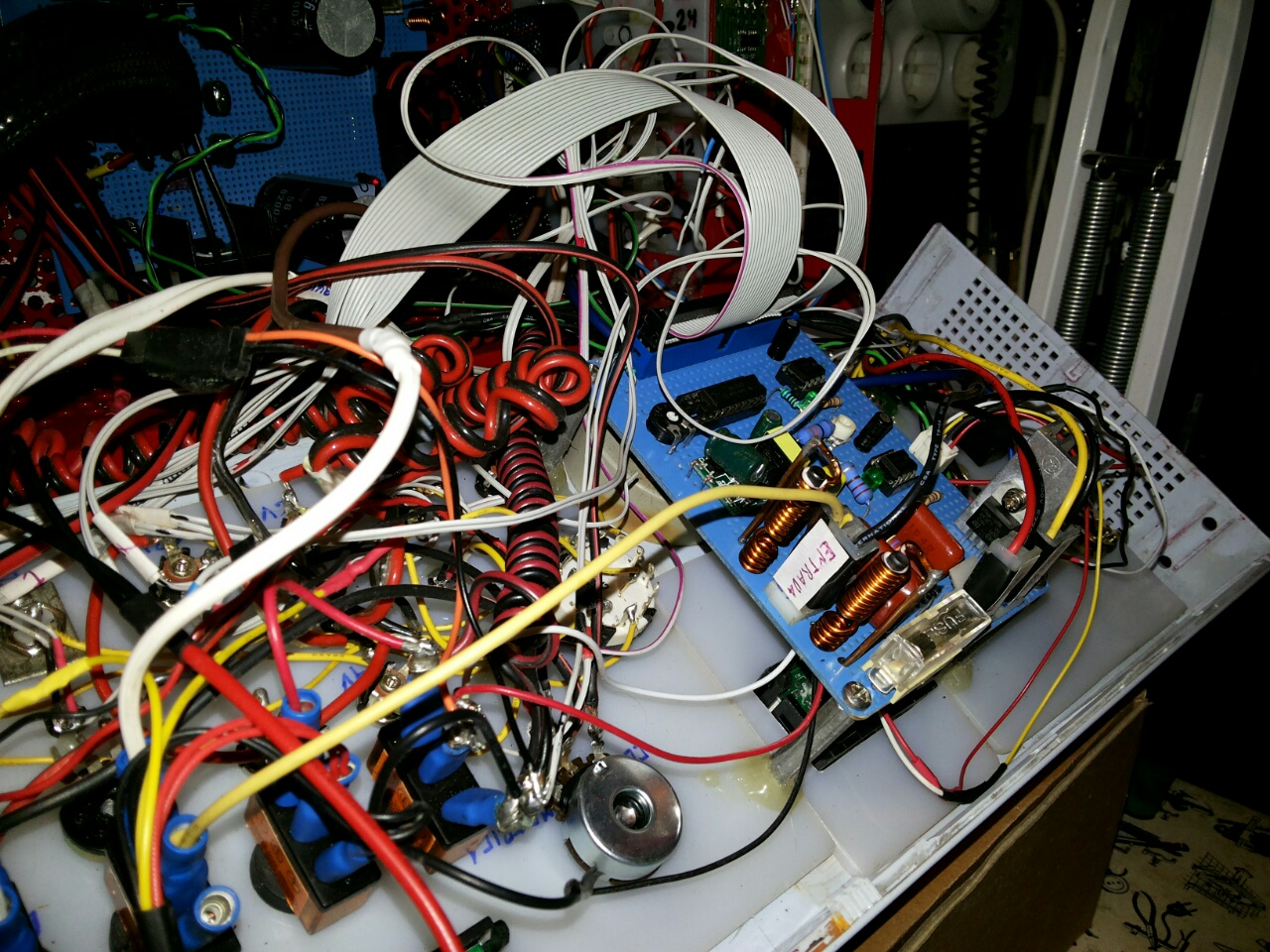

Projeto quase pronto.
Uma lacuna na saída de (5V) que não era regulada...
Agora levou um regulador à maneira, para termos uma tensão sempre certinha
- rps20190410_215337.jpg (213.67 KiB) Visto 16374 vezes
- rps20190410_214827.jpg (181.16 KiB) Visto 16374 vezes
- rps20190410_214739.jpg (199.2 KiB) Visto 16374 vezes
