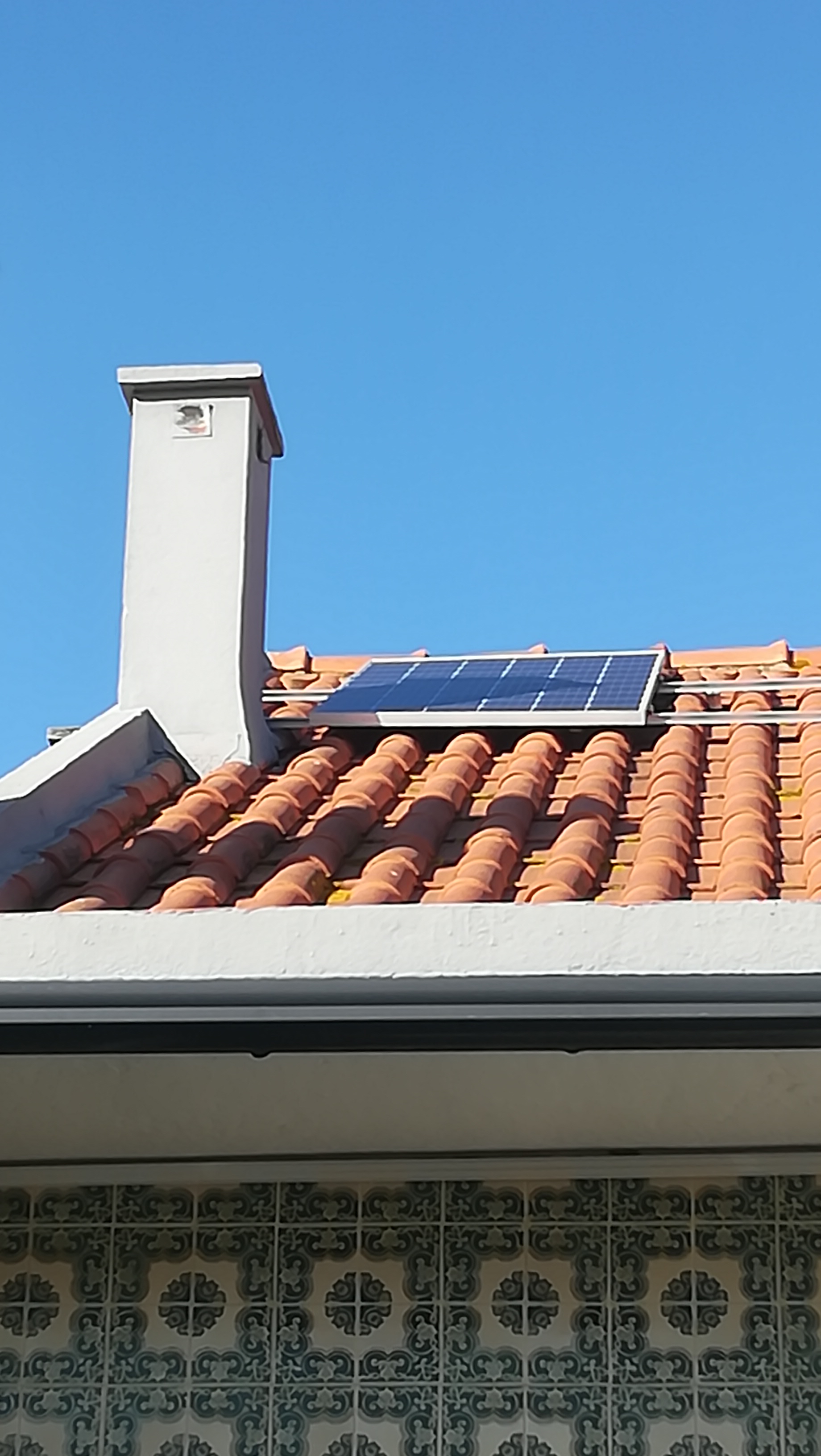

Como ter a produção arruinada toda a manhã
Esta primavera tenho de cortar a chaminé…….
Re: Autoconsumo instalação - DIY
Oh caramba que azar, sorte a minha que as ditas estão no centro do telhado e no topo, pois optei por as separar assim ficam mais arrumadas uma para a cozinha e outra para a salamandra!
Acho que se o empurrares um pouco mais para o lado não tens mais esse problema!

É mesmo para cortar, aquela chaminé é antiga e está só para a VMC de um WC.
Quando fiz o estudo do telhado deve me ter escapado, pois tanto vi de inverno como de verão, fica a chamada de atenção quando pensarem na montagem.
- Mensagens: 1974
Pois...é daquelas coisas que acontecem... ainda bem que já era para sair a chaminé... cuidados a isolar bem área depois para não haver infiltrações...
Eu no meu caso dos 6 paineis tenho uma sombra mas é de uma casa vizinha ao final do dia de inverno... mas acho que sombra só afeta mesmo depois de 16.30-17h de inverrno, produção já medíocre nesta altura...
A questão de sombras é complicada, eu tenho um pinheiro de um vizinho do outro lado da rua a 40 metros, ele em janeiro e fevereiro a partir das 16:30 faz sombra
Tenho a chamine da lareira do outro lado do meu telhado, e em abril faz sombra entre as 9h e 9:30

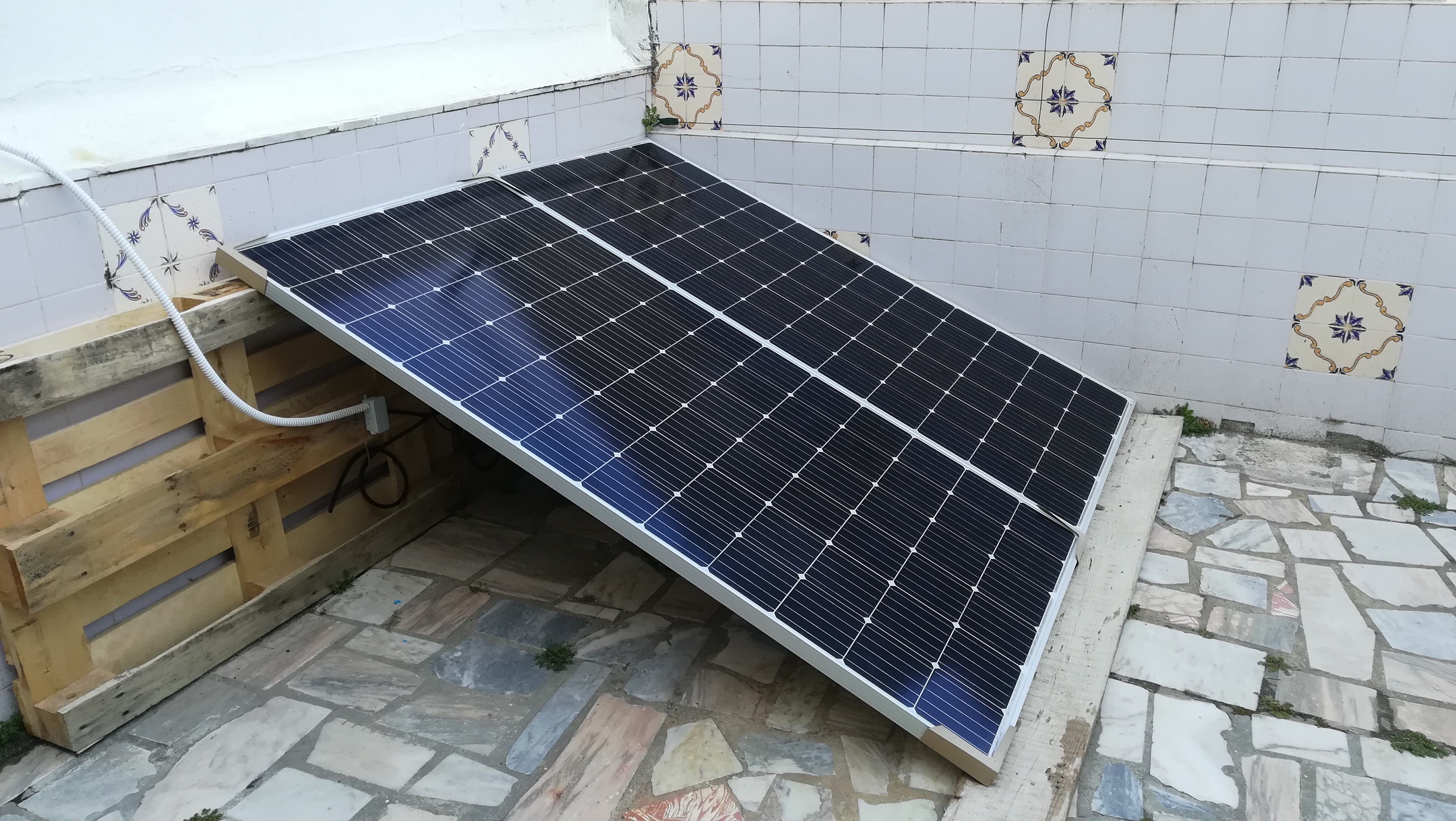

Pouco tempo antes desta pandemia tinha recebido um upgrade ao meu sistema.
A ideia e irem para o telhado para fazerem companhia aos outros painéis, mas estando a familia em casa com um pico de consumo pela hora do almoço vamos manter estes como estão viradinhos a sul.
